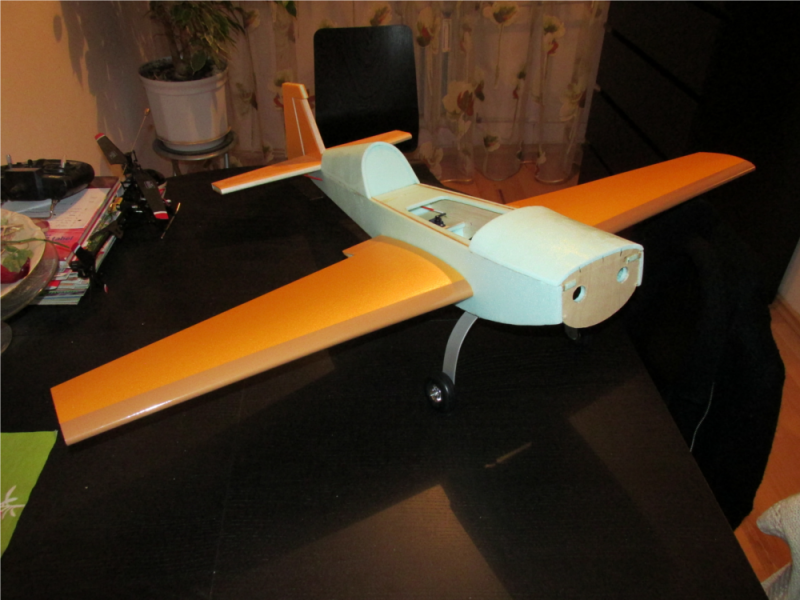

JacekCichy Opublikowano 18 Sierpnia 2013 Opublikowano 18 Sierpnia 2013 Od ponad miesiąca pracuje nad depronową extrą, nadszedł wreszcie czas aby odtajnić projekt Rozpiętość: ~1m Waga: ~800-900g Profil: NACA 2412

przemo Opublikowano 19 Sierpnia 2013 Opublikowano 19 Sierpnia 2013 Widzę po zdjęciach że depronowa Extra będzie przedsmakiem przed Extrą 300 do Mirka Galbarczyka ?

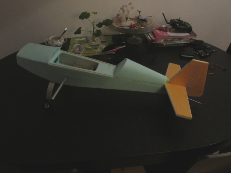

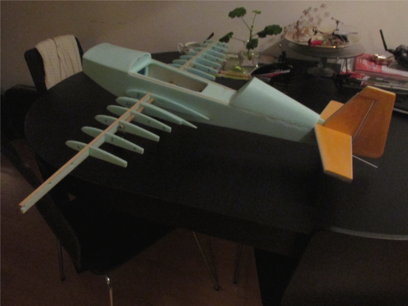

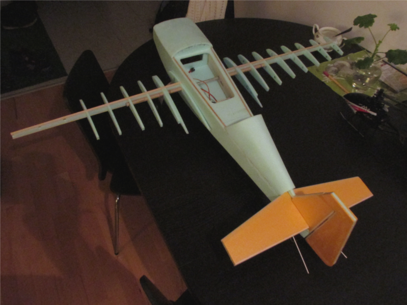

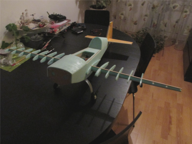

JacekCichy Opublikowano 13 Listopada 2013 Autor Opublikowano 13 Listopada 2013 Dawno nic nie wrzucałem a tymczasem udało się ukończyć garb, podwozie no i zacząć skrzydła. Miłego oglądania
Piotr T. Opublikowano 14 Listopada 2013 Opublikowano 14 Listopada 2013 Czy bagnet w kadłubie opiera się głównie tylko na tych deskach balsowych? Nie jest to za mało? Warto to wg. mnie wzmocnić sklejką. Ogólnie świetnie to wygląda Rówież się skuszę na plany. Jakie wyposażenie planujesz w niego wsadzić?
JacekCichy Opublikowano 14 Listopada 2013 Autor Opublikowano 14 Listopada 2013 Czy bagnet w kadłubie opiera się głównie tylko na tych deskach balsowych W zasadzie można tak powiedzieć, oprócz tego opiera się jeszcze na dwóch ściankach z depronu 6mm, więc powinno dać radę Co do wyposażenia to: Serwa: 4x SG-92R Tower Pro Pakiet: 1-2x 1700mAh 3s Li-pol Silnik: Emax 2822, jeżeli waga będzie niewiele większa niż 600g lub coś o ciągu 1kg jeżeli waga wyjdzie bardziej w stronę 1kg (dosyć duży margines błędu ale cały czas się waham czy iść bardziej w stronę akrobatycznego cegłolota czy funfly'a )

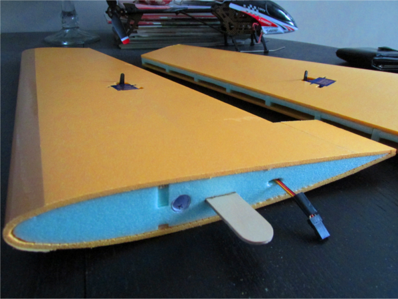

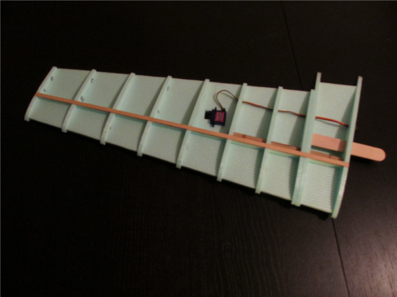

JacekCichy Opublikowano 10 Grudnia 2013 Autor Opublikowano 10 Grudnia 2013 Z racji że przydało by się wreszcie skończyć ten model mały up: 1. Rdzeń skrzydła przed obklejeniem 2. Skrzydło po obklejeniu depronem 3mm 3. Kilka ujęć samolotu z zamontowanymi skrzydłami Mam dwa pytania: - czym lepiej obkleić: oracover'em czy papierem śniadaniowym? - jeżeli oba pokrycia są podobne wytrzymałościowo i wagowo to ile warstw papieru nakleić?
Kross Opublikowano 11 Grudnia 2013 Opublikowano 11 Grudnia 2013 Sam rdzeń skrzydła mogłeś nawet jeszcze wyażurować, ale konstrukcja fajna. Oklejanie depronu folią nie wiem jak się sprawdza w praktyce, ale oklejenie papierem na wikol już jedna warstwa wystarczy i daje efekty takie: http://pfmrc.eu/inde...__fromsearch__1 ale swoje waży, na pewno więcej niż folia.
JacekCichy Opublikowano 11 Grudnia 2013 Autor Opublikowano 11 Grudnia 2013 Dzięki za odpowiedź Chyba kupię testowo kawałek folii i spróbuję i tak i tak zobaczę jak wpływa to na wzrost wytrzymałości i wagi. Twojego Yaka kojarzę, a samolot bardzo piękny
robertus Opublikowano 12 Grudnia 2013 Opublikowano 12 Grudnia 2013 Jeśli chcesz oklejać folią to koniecznie zrób test na depronie jaki stosujesz.Odstaw na tydzień i zobacz czy nie gazuje pod folią. Czasem klej wchodzi w reakcję z depronem i nawet jak idealnie położysz folię to po paru dniach zaczynają pojawiać się bąble.
