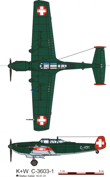

TooM Opublikowano 3 Września 2013 Opublikowano 3 Września 2013 Andrej robił swojego na 1180 poza tym C-3603 -0 miał 15,1 m więc 1200 to wychodzi w minusie ,natomiast C3603-1 miał 13,74 no to 1200 wychodzi 5% w plusie. Widziałem latające i takie i takie ,z tym że większy ( 1300mm)lepiej zakręcał a mniejszy był szybszy ale mniej sterowny. Mniejszy to był taki: http://aircombat.mod...cd7752556cbb802
listek1 Opublikowano 4 Września 2013 Autor Opublikowano 4 Września 2013 Ja robię właśnie tą wersje c3603-1 i dam 1200 mm rozp

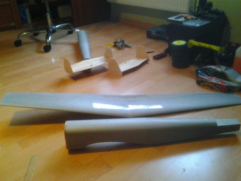

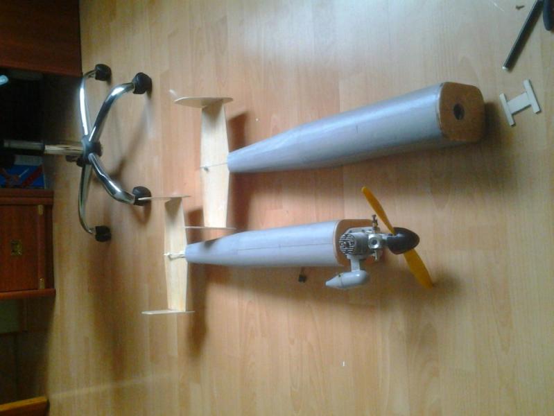

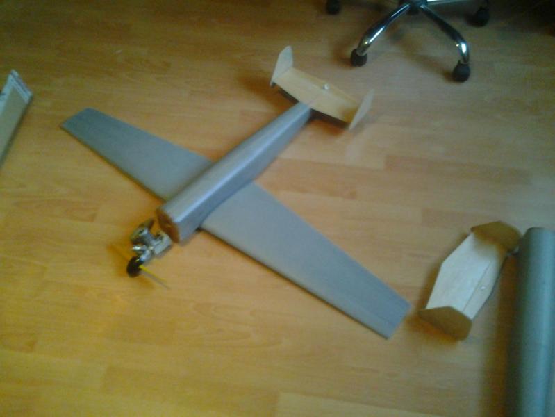

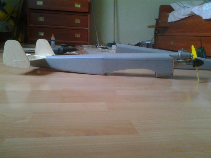

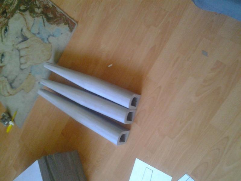

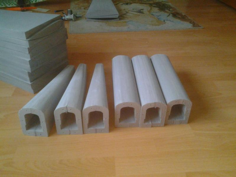

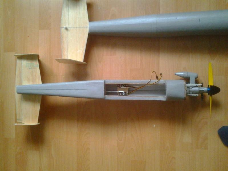

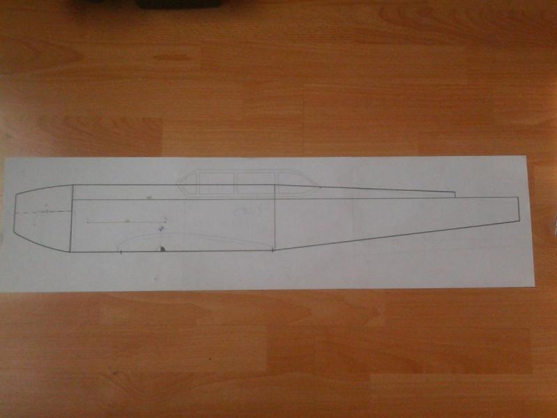

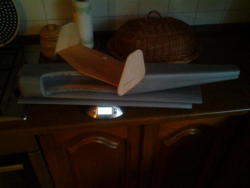

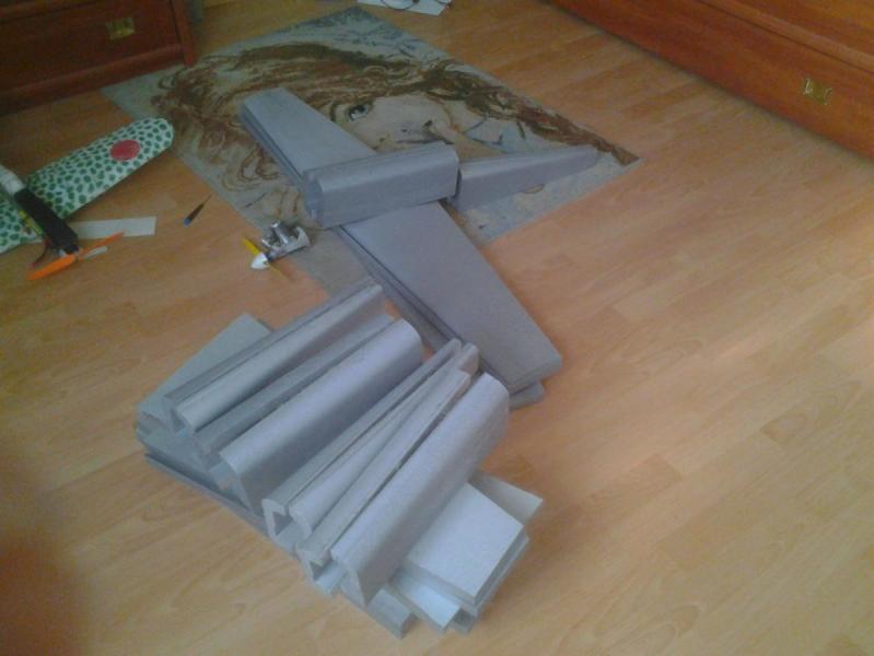

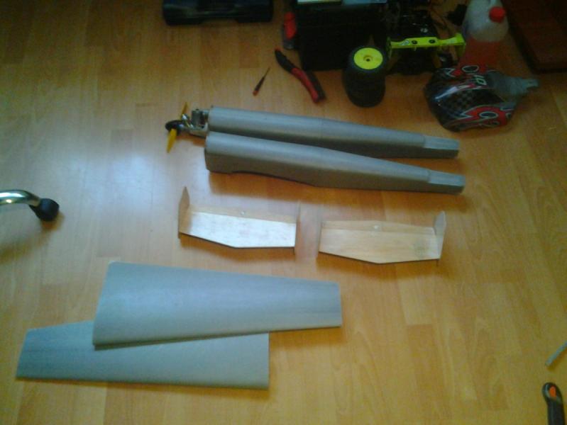

listek1 Opublikowano 14 Września 2013 Autor Opublikowano 14 Września 2013 Prace nad modelami wrą w sumie w następną sobotę planuje oblot pozostało wkleić kołki do gum mocujących skrzydło , kabinka ,osłona silnika , zamontować serwa w skrzydła i wyciąć lotki oraz malowanie bedzie ciemnozielony przesyłam parę fotek z budowy pozdrawiam
japim Opublikowano 14 Września 2013 Opublikowano 14 Września 2013 Noi to sie nazywa produkcja seryjna. Co do malowania to polecam cos bardziej jaskrawego. Ostatio na zawodach przewazaja modele srebrne, zolte pomaranczowe - sa lepiej widoczne. Zrob z drewna (mdf, lipa) kopyto do formowania owiewek kabiny i silnka.
