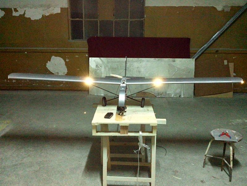

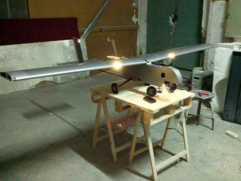

Po co diodki skoro kamera będzie miała noktowizor? A jak nie będzie miała to po co to ma latać w nocy?
Napisz coś o osiągniętym zasięgu, doskonałości, udźwigu? Bo to właśnie a nie ilość niepotrzebnych błyskotek określa czy model jest dobra platformą.
Samolotem będzie można latać i obserwować ziemię nocą ale nie z dużej wysokości. Kamerę wyposażyłem w obiektyw który widzi światło IR . (nie jest to noktowizor chodź zasada działania podobna)
Co do potrzeby montowania świateł to mi się trochę nie chce wyjaśniać - spróbuj się nad tym zastanowić , jak nic nie wymyślisz to CI napiszę.
Dokładną charakterystykę lotu niedługo pokażę , póki co samolot waży 3kg z pełnym wyposażeniem w tym akumulator zasilający silnik 10000 mAh 3s. przy powierzchni skrzydeł 1m2
O zasięgu nie ma co pisać bo jeszcze nie sprawdziłem. Ale na pewno docelowo będzie taki jaki mnie zadowoli.
Przepraszam za skromność ale ten samolot nosi wyjątkowo wiele znamion dobrej platformy i to że ten samolot jest dobrą platformą to już jest fakt, nawet jak owinę go dodatkowo światełkami choinkowymi.

Nie watpię, chciałem tylko zobaczyć te znamiona, bo jeszcze nie zostały przedstawione.

Poza tym to po jakiego mi te światła w samolocie – przecież gdybym chciał go w nocy widzieć podczas np. lądowania to wystarczy że sobie założę na łeb noktowizor najlepiej 3d. światła przechodzą w inny tryb świecenia jeśli napięcie spadnie poniżej określonego V.(to też bez sęsu)
Koła wogóle nie potrzebne- bo przecież zawszę mogę poprosić przypadkowego przechodnia żeby zamaszystym ruchem cisnął w niebo ten oto wynalazek. A do lądowania może być dobra duża siatka na motyle (ewentualnie rycie gleby kadłubem – też fajnie)
Umocowanie kamery beznadzieja – gimbal na silnikach bezszczotkowych –poco przecież leprze są Serwa trzepiące kamerą jakby miały Parkinsona. Obraz byłby szarpany a nie łagodny (poprawny że aż mdły).
Umiejscowienie kamery do d… - przecież powinna być na kadłubie a nie pod kadłubem – wtedy nie można by było spojrzeć w duł na ziemię tyko gapił bym się przed siebie, najlepiej na śmigło ewentualnie w górę.
Zmiana obiektywu na regulowany z możliwością zumowania bez efektu rybiego oka też nie wiem poco – przecież rybie oko to śnietny efekt wizualny (bez alkoholu)

Widzę że muszę przyznać zdanie Irkowi. Szkoda pisać. Tak na marginesie - obróć kamerę w stronę usterzenia i zobacz co się z nim dzieje podczas lotu. Piszesz że to wyjątkowa platforma, może i tak. Spójrz uważnie teraz na sam projekt w aerodynamice kadłuba, Powinieneś go ładnie oprofilować od przodu jak i przed tarczą śmigła chociażby po to żeby jak najefektywniej wykorzystać akumulator. Amortyzowane podwozie- zbędny ciężar, zamiast silników w gimbalu mogłeś zastosować precyzyjne serwa chociaż ja bym zastosował inny patent o którym myślę od roku i jak mnie naleci na fpv to go zrealizuję tym bardziej że mam dostęp zarówno do tokarek jak i lasera przemysłowego. Tak czy owak, spinasz się nie potrzebnie bo żadne to cudo nie jest i żadna światowa rewolucja chociaż wkład pracy duży. Szkoda że innych traktujesz jak debili. Co do skromności - masz rację- jest do bólu.

Wymyśliłem i wykonałem każdą część tego samolotu ,każdy centymetr kwadratowy i sześcienny na nim, dlatego jest on taki jaki chcę żeby był. Dlatego dla mnie ten samolot jest idealny.
