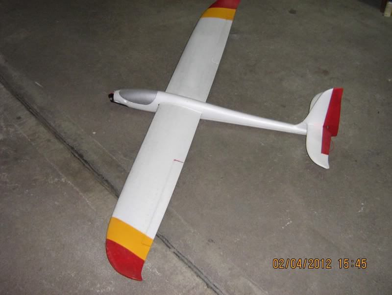

W trakcie przebudowy forum , skończyłem scalanie mojego EGP i tak się prezentował przed nałożeniem wybranych z załączonego zestawu naklejek dekoracyjnych:

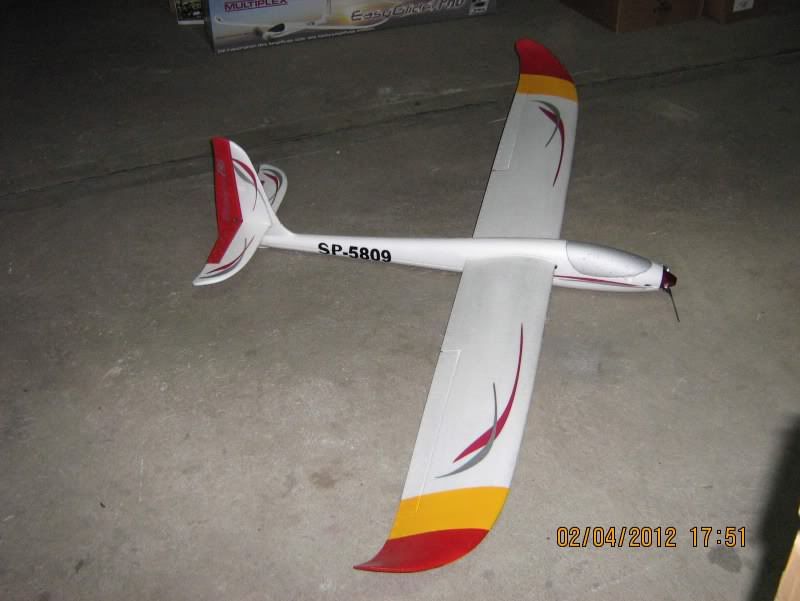

A po naklejeniu tego co mi się spodobało, tak to teraz wygląda:
Wykorzystałem też część numeru rejestracyjnego i po dodaniu literek SP jest polska rejestracja.

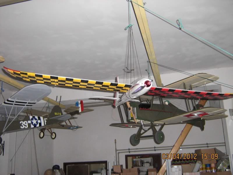

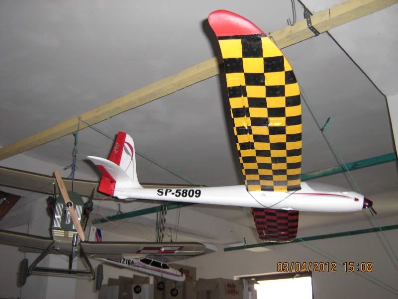

No i model powędrował pod powałę w oczekiwaniu na "speca" od elektryki, który naładuje pakiet i dokona regulacji serw. Ale do tego trzeba jego wolnego czasu i nast. ładnej pogody do oblotu. Tak sobie wisi:
i na tle całego "stadka":
