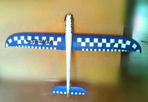

RCPawel Opublikowano 18 Lipca 2008 Opublikowano 18 Lipca 2008 Cześć, mam jeszcze jeden problem z EGP, mianowicie w locie zawsze ściąga mi go na lewo. Stateczniki i stery są prwidłowo ustawione, środek cięzkości również. Wszystko powinno być dobrze, a tym czasem każdy lot kończy się upadkiem na lewe skrzydło. Zawsze po wyrzucie przechyla sie na lewo, nie mam pojęcia co to może być... Prosze o pomoc.
klaps6 Opublikowano 18 Lipca 2008 Opublikowano 18 Lipca 2008 Jak rozumiem model jest poprawnie poskładany i prosty, bo jeśli nie to nie ma co szukać. Sytuacja dotyczy pewnie lotu na wysokich obrotach silnika, w takim razie zdecydowanie wykłon silnika w prawo. (nie masz go). Sprawdź czy EG po wyrzucie z ręki bez silnika nie ma podobnych tendencji.
RCPawel Opublikowano 20 Lipca 2008 Opublikowano 20 Lipca 2008 Jak rozumiem model jest poprawnie poskładany i prosty, bo jeśli nie to nie ma co szukać. Model poskałdany zgodnie z instrukcją. Skrzydła pokrywają się ze sterem na ogonie. Sytuacja dotyczy pewnie lotu na wysokich obrotach silnika, w takim razie zdecydowanie wykłon silnika w prawo. (nie masz go). Zgadza sie podczas wysokich obrotów silnika, próbuje nim wreszcie wystartować, ale nadal bezskutecznie... Sprawdź czy EG po wyrzucie z ręki bez silnika nie ma podobnych tendencji. Po wyrzucie z ręki trudno to ocenić, bo za daleko to nie leci. Myslałem nad dociążeniem prawego skrzydła. Może o to chodzi? Model nie ma środka ciężkości na skrzydłach. Nawet jak stoi na podłodze, to zawsze oparty o lewe skrzydło.

RCPawel Opublikowano 21 Lipca 2008 Opublikowano 21 Lipca 2008 Po wyrzucie z ręki wszystko jest ok. Problem jest przy włączonym silniku i dłuższym locie. Model przy starcie i w locie zaczyna ściągać na lewo - dość mocno. Przechyla się na skrzydło, traci wysokość i bum. Może to być jakaś wina silnika w tym? Bo tego trochę nie rozumiem. Spróbuje dociążyć prawe skrzydło i zobaczymy (jutro... jak pogoda dopisze).
meteor Opublikowano 21 Lipca 2008 Opublikowano 21 Lipca 2008 to trzeba dać większy wykłon silnika w prawo!

klaps6 Opublikowano 23 Lipca 2008 Opublikowano 23 Lipca 2008 dość mocno. Przechyla się na skrzydło, traci wysokość i bum. Tak jak mówiłem, i Marcin - większy wykłon silnika w prawo. Z wagą poszczególnych połówek to podejrzewam problemu niema, nie sugeruj się tym że model na podłodze zawsze opiera się którymś skrzydłem. Jeśli Ci bardzo zależy na dobrym wyważeniu płata to wyważaj sam płat, ale chyba w EG nikt nie miał takich problemów więc powinno być i u Ciebie OK.
