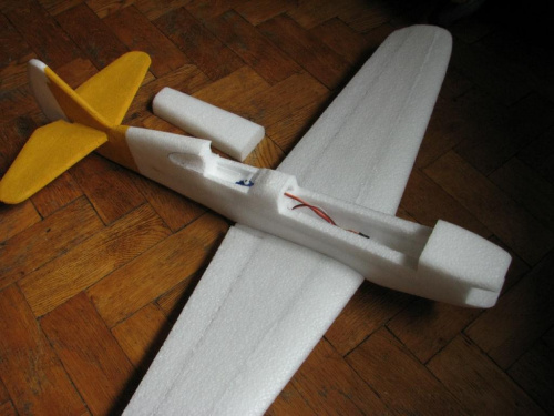

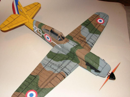

sławek Opublikowano 6 Września 2013 Opublikowano 6 Września 2013 Nowy zestaw Którego oficjalnie nie ma jeszcze u Marka Rokowskiego , widać na fotografii że jak zwykle oprócz klocków mamy w komplecie węgle, bowdeny ,orczyki wręgę silnikową (zapomniałem do fotki dołożyć kalkomanie ) Malowanie jak powyżej ,numer boczny tylko będzie inny ale kolorystyka ,biały pas, żółty statecznik ....to samo. Samolot o ciekawej sylwetce -trzeba go zrobić ładnie.... Kadłub "obciosany" i papierem ściernym oszlifowany pod bieżąca wodą .Na razie mokry, po wyschnięciu zostanie wygładzony żelazkiem. Kabinka będzie docelowo wytłaczana . Sama pianka ładnie zbalansowana między wagą a twardością co powinno być atutem i dla czysto combaciarzy i dla modelarzy z zacięciem lekko makietowym. D520 miało wlot który świetnie posłuży wentylacji pakietu

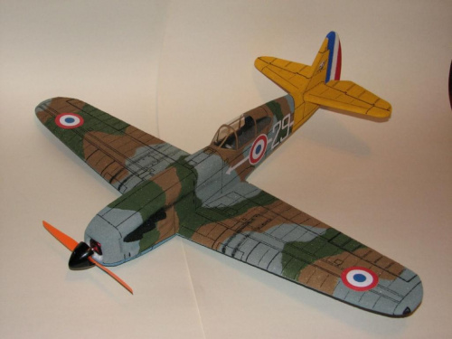

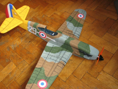

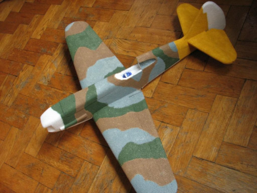

sławek Opublikowano 14 Września 2013 Autor Opublikowano 14 Września 2013 Miejsca jak widać jet w nim sporo mimo że część z pod kabiny zostawiłem przyklejoną -będzie wytłoczka .(w Markowym wycięciu kadłub jest otwierany aż za kabinę co widać na pierwszym zięciu zestawu) Wytopiłem lutownicą wnękę na osprzęt, na boczne tylne szyby i "otworzyłem" wlot do wentylacji pakietu Serwa tylko dwa -jedno 9g na lotki, jedno 5g na wysokość -i akurat takie miałem wolne . Jeszcze dziś powinny się pojawić fotki z malowania .Gdyby nie brak farb model by był pewnie już oblatany EDIT Maluje Humbrolem mat : dobrze kryje i w miarę szybko schnie w przeciwieństwie do farb błyszczących . Pokryty jedna warstwą , na każdy z kolorów kamuflażu poszło po około 1/3 puszeczki . Przód czeka z malowaniem na decyzje czy zabudować silnik jak to miałem w zwyczaju czy tym razem zostawić odkryty (boczki)

sławek Opublikowano 16 Września 2013 Autor Opublikowano 16 Września 2013 Boczki zawsze wklejałem -zostawiałem tylko szparkę np tak jak tu http://pfmrc.eu/inde...o-prawie-g-npn/ Mniej subtelna wentylacja niż u Roberta ale jeśli się w okolicy narysowało linie podziałowe to szczeliny te były mało zauważalne . Myślałem o poprawieniu wentylacji w porównaniu do poprzednich modeli ale zabuduję napęd--Dewoitine ma taką ładną linie że szkoda będzie szpecić go sterczącym silnikiem . Nawet nie zauważyłem kiedy przesadziłem z flamastrem , trudno -będzie taki komiksowy

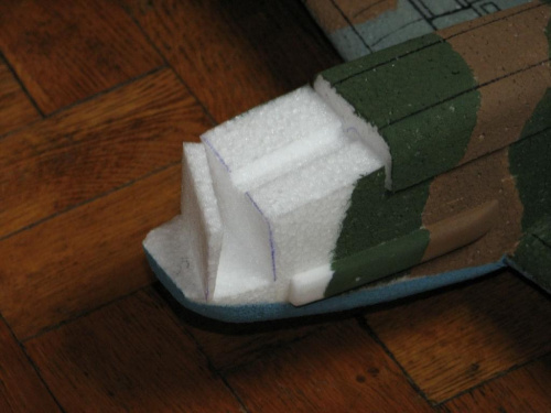

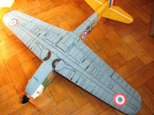

sławek Opublikowano 21 Września 2013 Autor Opublikowano 21 Września 2013 Napęd wraz z piasta okazał się dłuższy niż przewidziana wnęka więc korzystając z okazji pogłębiłem ja nadając od razu ściance skłon i wykłon Spód doczekał się farby i flamastra Model praktycznie gotowy do lotu , parę jeszcze sztychów flamastrem i przede wszystkim kabina uwieńczy koniec prac Nie ustrzegłem się kilku błędów np rury wydechowe są kuriozalnie wielkie , silnik mogłem osadzić jeszcze głębiej bo nadal wystaje , ,użycie sztywniejszego pędzla lepiej by wypełniło pory pianki farbą bez zwiększenia jej ilości (farby ) ....... Pod maską siedzi Emax CF2822 i reglerek 18A . Jeszcze tylko jakaś COLA lub PEPSI i będzie koniec

sławek Opublikowano 22 Września 2013 Autor Opublikowano 22 Września 2013 Model można kupić u Marka Rokowskiego http://napolskimniebie.pl/ Możliwe że niema go tam jeszcze oficjalnie w ofercie bo pierwszy egzemplarz akurat mam zaszczyt wykonywać na waszych oczach . Myślę że Marek ma już na pewno kilka wyciętych egzemplarzy więc dobijajcie się do niego .Wersja z wytłaczaną kabiną niebawem bo kopytko jej jest u mnie . Co do mojego wykonania : nie jest najpiękniejszy ,Arek jak dobrze poszukasz jest kilka relacji z budowy esiaków przy których do piet nie dorastam... PS Długi przód Dewoitine spowodował że bez pakietu model jest już wyważony samym silnikiem ,mocowanie pakietu w moim przypadku wypada więc nad SC a odbiornik pod kabiną , to pierwszy z moich esiaków w którym nie muszę upychać lipola zaraz za silnikiem... powinno to poprawić odrobinę stateczność i zwrotność modelu. Radze wycinać dopiero w nim miejsce na wyposażenie na niemal gotowym modelu po sprawdzeniu SC i miejsca pakietu i odbiornika by niepotrzebnie nie osłabiać przodu kadłuba zbyt długim wycięciem wnętrza .

sławek Opublikowano 24 Września 2013 Autor Opublikowano 24 Września 2013 Gotowe!! Butelki po Coli nie kurczą się tak jak kiedyś ale jakoś się udało wytłoczyć kabinę ,teraz model wygląda inaczej Fotki zrobione w "studio" czyli kartony i kanapa Jeszcze tylko wolna chwila plus pogoda i się przewietrzy żabojada .
