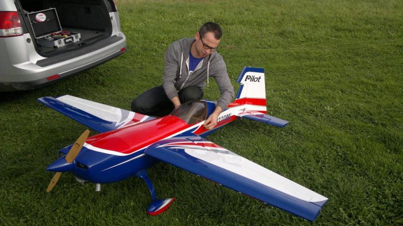

A więc zupełnie spontanicznie udał się dziś oblot Extry  :)  który miał być planowany na jutro.Jako że zgrało się skoszenie lotniska,pogoda jak i gotowy model, postanowiłem ku zaskoczeniu właściciela polecieć...
Wagi modelu nie znam ostatecznie ale zważymy przy okazji.Model lata oczywiście bajecznie,pierwszy lot bardzo delikatnie, pokazał iż model jest za ciężki na "ryj",po przesunięciu pakietu zapłonu pod rurę już zdecydowanie lepiej a po doklejeniu 20 g ołowiu do koła ogonowego bajka :D .Ostatecznie w 4 -tym locie i wyszedł a'la zawis,rolling harier,harier i fajny lot plecowy na wys. ok. 2 metrów-myślę że Grzegorz będzie miał z modelu radochę i jak ochłonie to napisze wrażenia.
Całym "problemem" jest fakt iż ja latam w mode 1 zaś kolega Grzesiek w mode 2 i moim zadanie było ustawienie modelu .Po przełożeniu odbiornika Grzegorz będzie ustawiał model pod siebie ale wstępnie jest ok.
Silnik zaskoczył bardzo pozytywnie,pali od kopa,fajnie się wkręca,mocy jest optymalnie ,polecam zdecydowanie DLA 58
Krótki film i fota zadowolonego właściciela.
