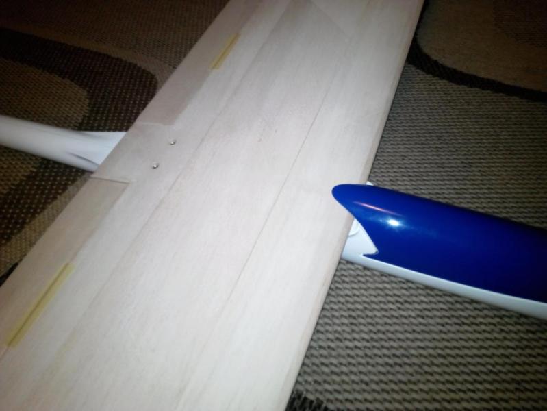

young Opublikowano 1 Grudnia 2013 Autor Opublikowano 1 Grudnia 2013 Miło widzieć ten sam model z usterzeniem tradycyjnym, tak na pierwszy rzut oka "trochę mały" ster kierunku. Na koniec budowy czyli na wiosnę porównamy masy. W twojej wersji na ile mm jest środek ciężkości ??? Jak będziesz kleił klapy na taśmę to w moim przypadku (tak na kuso, ciasno) wyszło że do góry daje radę unieść się na 3 mm i to z dużym trudem (wysklepienie profilu). kabinka identycznie jak u mnie, wyprofilowanie łoża pod skrzydło też takie sobie, zamierzam podkleić taśmę piankową (miejscowo, aby nic nie zmienić z kata natarcia).
