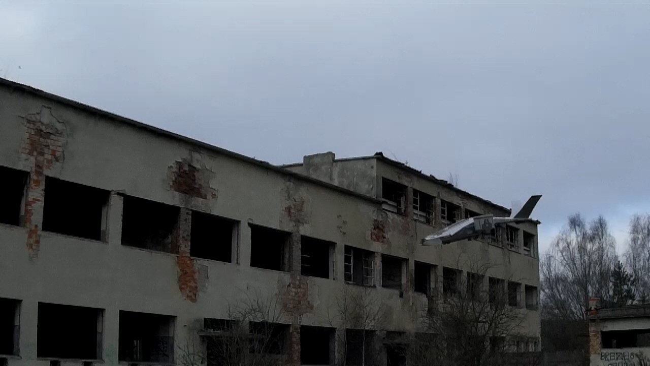

robertus Opublikowano 19 Października 2014 Autor Opublikowano 19 Października 2014 Poleciał. Nie obeszło sie bez przygód, ale to sami zobaczycie na filmie. I z drugiej kamery Moje ustawienia: -------------Roll----Elevator---Self level PGain------35--------30----------26 Plimit-------30--------35----------40 IGain-------33--------39 Plimit-------42--------37
przemo Opublikowano 20 Października 2014 Opublikowano 20 Października 2014 Fajny ale ten wiotki ogon daje mu chyba popalić przy locie ...
robertus Opublikowano 20 Października 2014 Autor Opublikowano 20 Października 2014 Nie do końca. Stateczniki nie wpływają na lot, bo zawis to nie lot. Chyba, że wieje. Ogon jest duży i lekki. Tak sobie myślę teraz, że mi go przewróciło na plecy za pierwszym razem właśnie przez powiew wiatru. Cofałem się i prawdopodobnie powiew wiatru mi go obrócił.
przemo Opublikowano 20 Października 2014 Opublikowano 20 Października 2014 Właśnie o to mi chodziło ... troszeczkę źle to ująłem a zupełnie całkiem źle to ująłem ... gratuluje oblotu i czekam na malowanie

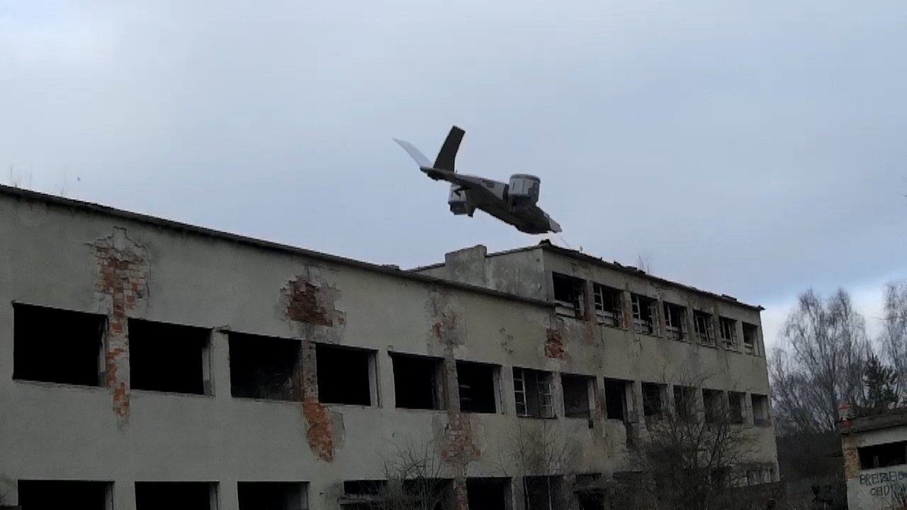

robertus Opublikowano 28 Października 2014 Autor Opublikowano 28 Października 2014 Zmieniłem przedni silnik na Emax cf2812 ze śmigłem 7x4,5x3. Jest teraz więcej ciągu. Pogrzebałem też trochę w PIDach. Teraz lata bardzo dobrze. Przy starcie trochę przesadziłem z gazem, coś nie chciał mi się odkleić od ziemi. Ale potem to już bardzo stabilnie.
AndyCopter Opublikowano 28 Października 2014 Opublikowano 28 Października 2014 Zmiana silnika i PIDów wyszła na dobre. Styl podczas startu popawiłby się jeśli Hunter udźwignie płozy podwozia. Przydało by się także jakieś malowanie ?

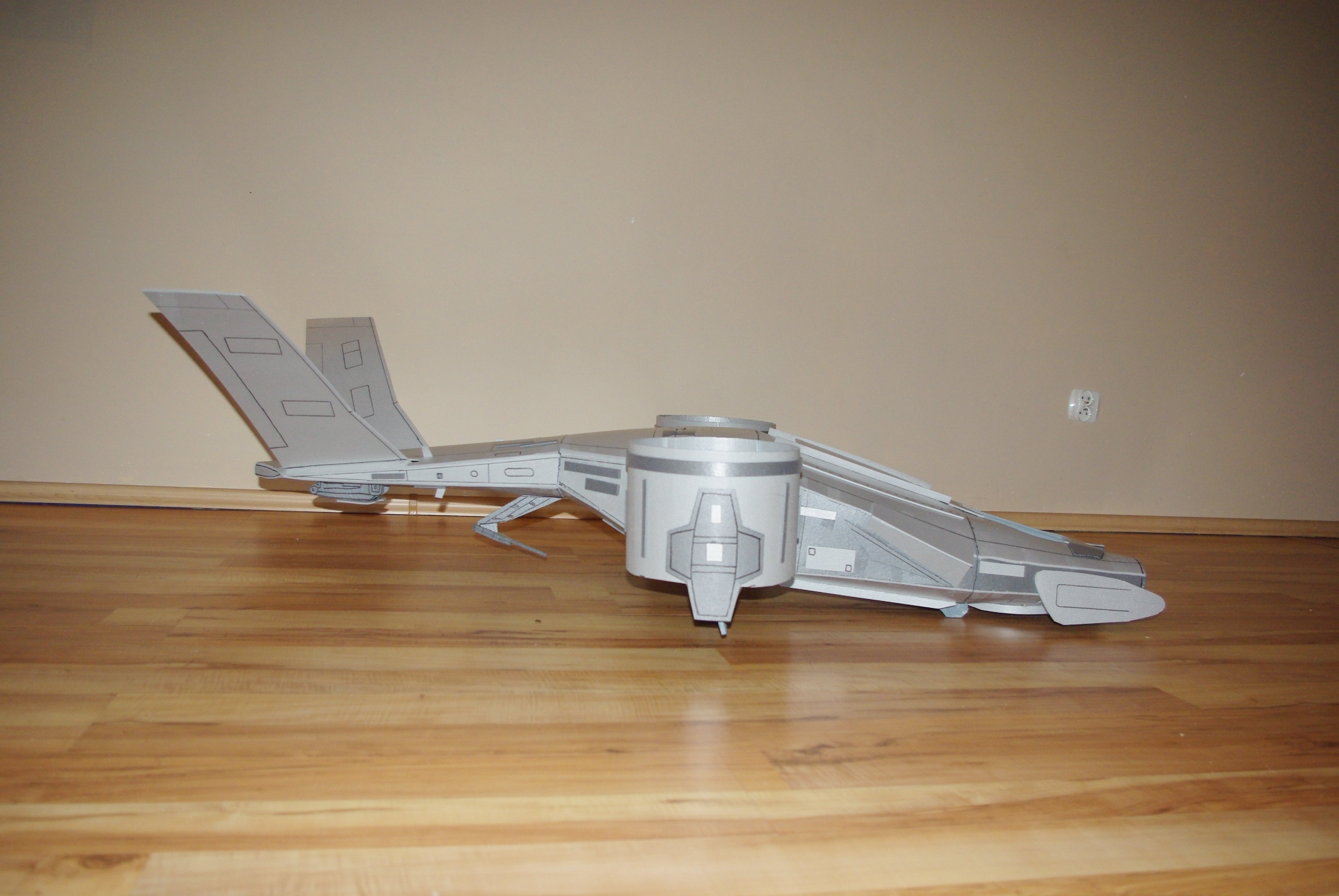

robertus Opublikowano 18 Listopada 2014 Autor Opublikowano 18 Listopada 2014 Popracowałem trochę nad wyglądem 2
AndyCopter Opublikowano 18 Listopada 2014 Opublikowano 18 Listopada 2014 Z malowaniem, wygląda świetnie.

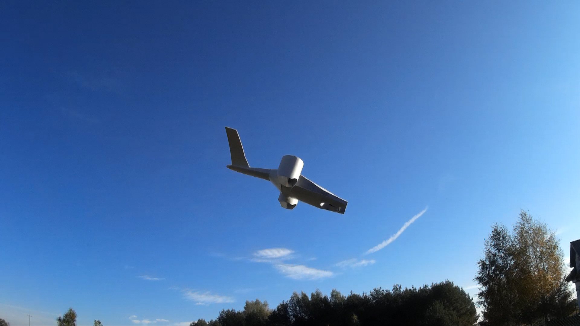

robertus Opublikowano 22 Listopada 2014 Autor Opublikowano 22 Listopada 2014 Hunter Killer Aerial w akcji 1
Pietuh Opublikowano 22 Listopada 2014 Opublikowano 22 Listopada 2014 Robert, Chińczycy nie śpią i już Twój model podrobili http://www.banggood.com/Cheerson-CX-12-B-CX12-SU27-Fighter-2_4G-4CH-6-Axis-LED-RC-Quadcopter-p-956932.htm
AndyCopter Opublikowano 22 Listopada 2014 Opublikowano 22 Listopada 2014 Nieźle, nieźle, gratulacje Dał by jeszcze radę udźwignąć moduł dźwiękowy i oświetlenie ?
robertus Opublikowano 22 Listopada 2014 Autor Opublikowano 22 Listopada 2014 Jakieś ledy myślę, że tak, ale moduł dźwiękowy? Po co. Silniki daja taki hałas, że nic by nie było słychać
AndyCopter Opublikowano 22 Listopada 2014 Opublikowano 22 Listopada 2014 Niedawno trafiłem na projekt modułu dźwiękowego o głośności ponad 100dB, tylko cena.... A co do oświetlenia, to zerknij na to, może Cię to zainspiruje http://www.youtube.com/watch?v=JfRYFKrJjPU
sławek Opublikowano 22 Listopada 2014 Opublikowano 22 Listopada 2014 Killer Roberta już nie udźwignie oświetlenia ,modułu dźwiękowego..... amunicja dodaje zbyt dużo wagi dla tego Robert od czasu do czasu się jej pozbywa Robercie -moje gratulacje -zaprojektowane, zbudowane, oblatane, wykończone ale nie obawiasz się że SKYNET w tym momencie otrzymał świadomość ? 1
robertus Opublikowano 22 Listopada 2014 Autor Opublikowano 22 Listopada 2014 Znam, znam, Witkor, bo tak ma na imię native118, bardzo mi pomógł na początku. Ale nie wiem czy będę oświetlał. Ogona nie mogę obciążać za bardzo, może te szperacze jeszcze zrobię. Sławku, tam przed chwilą była ciężarówka Model lata spokojnie 5 minut. Z uwagi na swoje gabaryty jest podatny nawet na najmniejszy podmuch.
