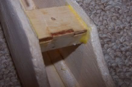

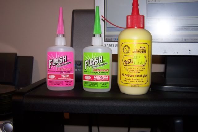

Patryk Urban Opublikowano 28 Grudnia 2006 Autor Opublikowano 28 Grudnia 2006 No więc lecimy dalej. Ja użyłem tylko trzech klei i może troche żywicy do laminowania ale to nie jest konieczne. Jak widać to CA rzadki, CA średni, i coś co się nazywa Canpenter's Glue. To klej o żółtej konsystencji, wikolopodobny, rozcieńczalny wodą. Po wyschnięciu wygląda to tak W rzeczywistości jeszcze go mniej widać, a nawet się bałem że na aparat tego nie złapie. Do CA nie używam aktywatora bo nie mam Teraz dla tych co nie umią angielskiego. Zaczynamy od podstawy kadłuba. Robimy formę ze styro lub styroduru. Lepiej ze styroduru ale da się ze styropianu bo ja właśnie tak zrobiłem. Po wykonaniu takich form: Wycinamy odpowiednio wielkie cztery kawałki balsy 2mm. Smarujemy je owym lekko rozcieńczonym Carpenterem... ...wkładamy między formę... i kładziemy coś bardzo ciężkiego na to aż klej całkowicie wyschnie. I powinno nam wyjść coś takiego A tu już podłoga wycięta, razem z bokami z balsy 6mm
ertman_176 Opublikowano 28 Grudnia 2006 Opublikowano 28 Grudnia 2006 Co to to czarne w formie ?? Smarujemy je owym lekko rozcieńczonym Carpenterem... ??? Co to ?? To sie pisać kto chce taka forme to wytne ze styro tylko przesyłke pokryć
Pawel_W Opublikowano 28 Grudnia 2006 Opublikowano 28 Grudnia 2006 Ja chcę. To w środku to gąbka z tego co widzę.
