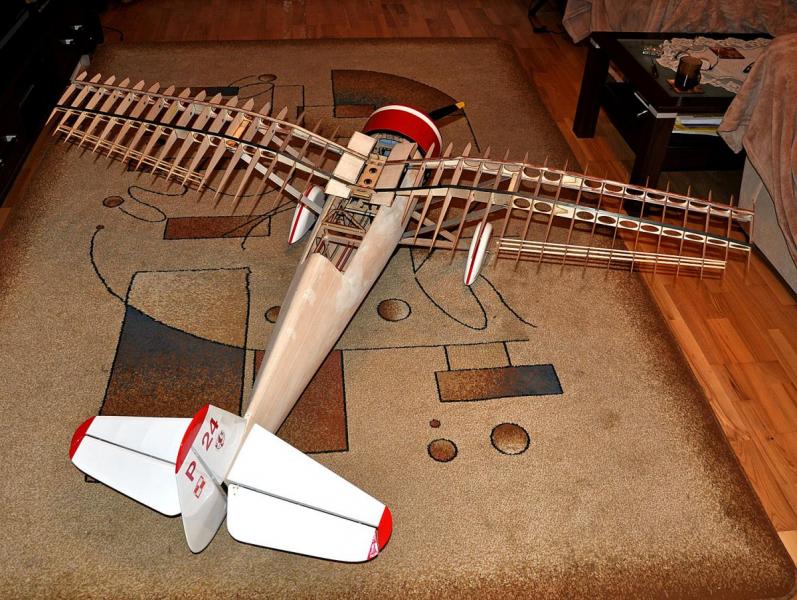

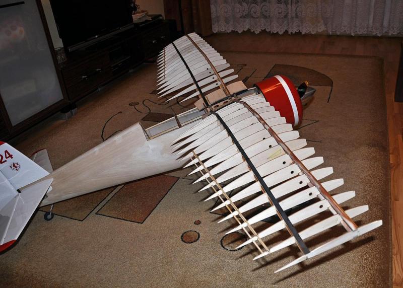

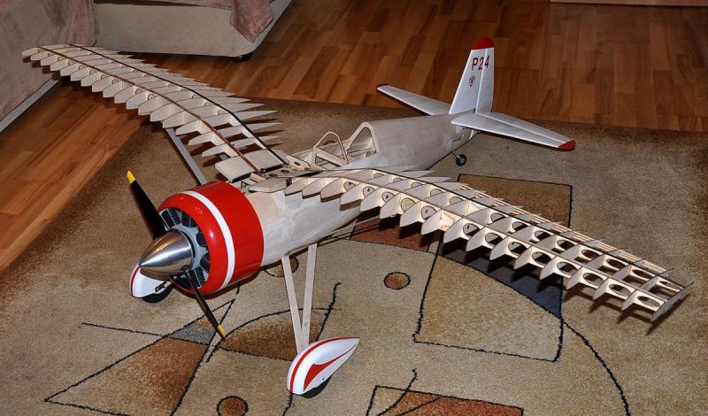

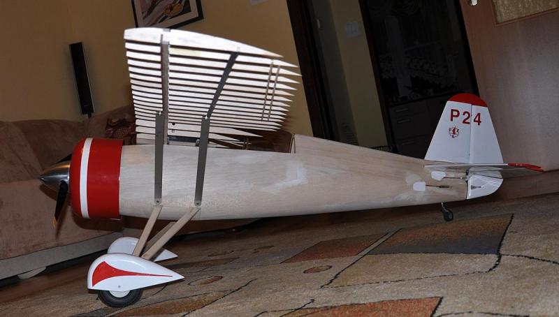

Pioterek Opublikowano 14 Stycznia 2014 Autor Opublikowano 14 Stycznia 2014 Dzisiaj zrobiłem aluminiowe zastrzały i po raz pierwszy mogłem zamocować skrzydła do modelu. Zastrzały wykonane wymiarowo z planów pasują idealnie, skrzydła są zamocowane symetrycznie we wszystkich płaszczyznach - plany P.Suchockiego są dokładne - po prostu są dobre. Kilka zdjęć z pierwszą przymiarka skrzydeł załączam: Teraz trzeba zabrać się za wykończenie zastrzałów. Zastrzał to biegnący przez całą długość płaskownik aluminiowy 20x2mm. Płaskownik ten zostanie oklejony z dwóch stron sklejką sosnową 2mm dla poprawienia jego wytrzymałości na wyboczenie (lot na plecach) i jednocześnie wizualne jego pogrubienie. Na zdjęciach widać dodatkowe pasy drugiego dźwigara wykonane z rowingu węglowego których nie ma w planach.
Emhyrion Opublikowano 14 Stycznia 2014 Opublikowano 14 Stycznia 2014 Fajnie. Powstaje bardzo ładny model. Ale to podwozie mi jednak jakoś nie pasuje...
Pioterek Opublikowano 14 Stycznia 2014 Autor Opublikowano 14 Stycznia 2014 To zależy jak spojrzysz na sprawę - podwozie jest wysunięte mocniej do przodu czyli bezpieczne ze względu na kapotaż, szeroko rozstawione koła to stabilne lądowanie , podwozie w pełni symetrycznie przenosi obciążenia więc dla modelu jest dobre. Ale rozumiem, że dla dogmatyków może być niekoszerne.
Emhyrion Opublikowano 14 Stycznia 2014 Opublikowano 14 Stycznia 2014 wiem, wiem.. czytałem o tym dlaczego tak zrobiłeś i jak najbardziej szanuję decyzję Tylko to nie myśliwiec P24, to jakiś akrobat powstaje... Ładny, ale nie P24 Całe szczęście, że możesz to łatwo zmienić
dukeroger Opublikowano 14 Stycznia 2014 Opublikowano 14 Stycznia 2014 z tym zamykaniem otworow jeden wytrzymalosciowy komentarz; uzasadnionym jest zamknac jeden otwor w kazda strone do okola punktu mocowania zastrzalu. u ciebie 3 do wewnatrz sa zamkniete a na zewnatrz zostawiles otwarty. Jezeli chcesz moge zamiescic stosowny wykres sily tnacej.
Pioterek Opublikowano 14 Stycznia 2014 Autor Opublikowano 14 Stycznia 2014 z tym zamykaniem otworow jeden wytrzymalosciowy komentarz; uzasadnionym jest zamknac jeden otwor w kazda strone do okola punktu mocowania zastrzalu. u ciebie 3 do wewnatrz sa zamkniete a na zewnatrz zostawiles otwarty. Jezeli chcesz moge zamiescic stosowny wykres sily tnacej. Pamiętaj że moje skrzydła są cały czas w budowie. Zamknięcia, są przewidziane ale jest jakaś kolejność w tej mojej technologii. Będą również i stężenia zamykające końce pasów dźwigarów. Siły tnące są z reguły ułamkiem naprężeń jakie wnosi do konstrukcji pracujący płat - główne naprężenia pochodzą od zginania płata. Najpierw muszę poprzyklejać spływy bo bardzo łatwo uszkodzić jest końcówki balsowych żeber. Potem zajmę się dopracowaniem mechaniki skrzydła. Twoje rady są oczywiście jak najbardziej przydatne.
