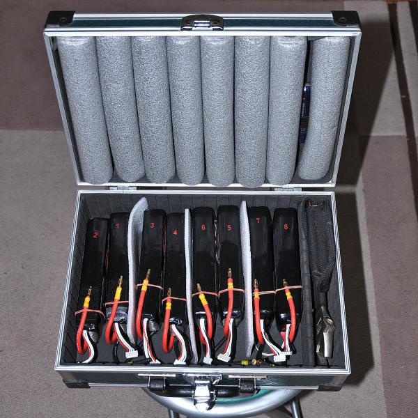

Pioterek Opublikowano 20 Listopada 2013 Autor Opublikowano 20 Listopada 2013 Ja zoptymalizowałem swoje pakiety - podstawowym moim pakietem jest pakiet 4S 4500 mAh Foxy 35C o wadze 440 g dla modeli lżejszych. Dla cięższych używam dwu pakietów łączonych szeregowo więc mam wtedy 8S 4500 mAh. Silnik jest raczej normalny - smokiem może stać się tylko na chwilę przy 75 A przez 60 sek. Ale zamierzam latać na prądzie max do 45 A i max. ciągu statycznym 5 kg. To będzie dokładnie zestrojone śmigłem i % wykorzystania gazu. Świadomie też wybrałem silnik o niższym KV, aby mieć możliwość zastosowania większego śmigła np. 17x8. PZL ma dużą średnicę maski, która sprawia że śmigło pracuje aktywnie tylko częścią wystającą poza maskę. Według literatury ta wystająca część nie powinna być mniejsza niż 1/3 średnicy całego śmigła. Jeżeli stosujemy pakiety wielo-celowe (np. powyżej 4S) w przypadku stopniowego zużywania się pakietu zazwyczaj pada najpierw najsłabsza/sze cela/e. Mamy wtedy cały pakiet do wyrzucenia. Jak padnie nam pakiet wielo-celowy koszt wymiany jest dość bolesny. Dlatego lepiej chyba budować pakiety złożone z mniejszych jednostek np. 3+3 dla 6S lub 4+4 dla 8S jak w moim przypadku. Wymieniamy wtedy mniejszą jednostkę i mamy ew. pakiety dla mniejszych modeli. Dla przykładu wszystkie modele poniżej latają na jednym wspólnym typie pakietu w konfiguracji 4S lub 8S - to obniża koszty eksploatacji floty:

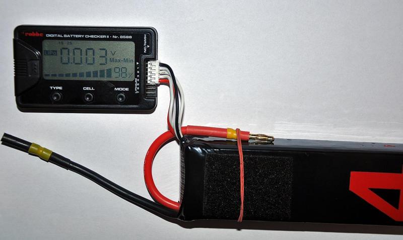

Pioterek Opublikowano 20 Listopada 2013 Autor Opublikowano 20 Listopada 2013 Pakiety zaopatrzone są w 4mm goldy podobnie jak i regulator, więc łączenie w szereg i nie stanowi żadnego problemu i nie wymaga żadnych pośrednich złączek. Natomiast jest niedogodność tej metody, że przez nieuwagę można zewrzeć styki pakietu. Dlatego moje pakiety mają swoje końcówki zaznaczone żółtym paskiem a regulator nie. Każdy pakiet w spoczynku ma wywinięty i przytwierdzony do swojego korpusu gumką recepturką odsłonięty styk. Przy łączeniu pakietów muszę myśleć . Można zastosować inne łączenie (inne końcówki), takie jak wskazałeś, wtedy tej niedogodności nie ma.
Emhyrion Opublikowano 20 Listopada 2013 Opublikowano 20 Listopada 2013 nie znam się, początkujący jestem. Jak to wygląda w praktyce? Masz jakieś zdjęcie?
Pioterek Opublikowano 20 Listopada 2013 Autor Opublikowano 20 Listopada 2013 Widok pakietów w spoczynku: Pakiet zaopatrzony w 4 mm golgy
