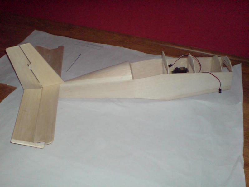

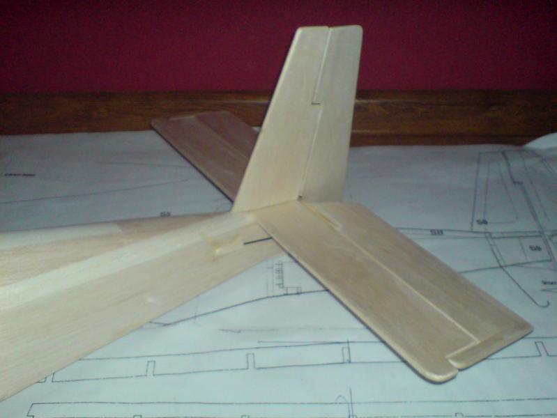

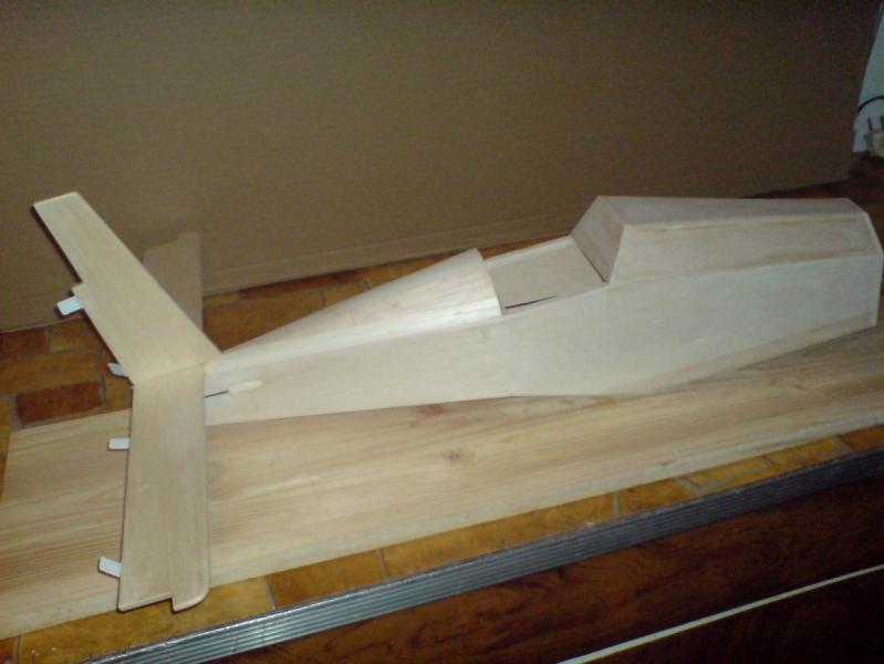

rajaner Opublikowano 24 Listopada 2013 Autor Opublikowano 24 Listopada 2013 Wczoraj troszku podgoniłem prace nad modelem tył kadłuba oklejony i pierwsza przymiarka stateczników wygląda to tak.
Bartek Piękoś Opublikowano 24 Listopada 2013 Opublikowano 24 Listopada 2013 Szanowni koledzy. Szukam i szukam nic nie mogę podpatrzyć jak zrobić imitację silnika, może ktoś to robił ma jakieś zdjęcia i mógłby udostępnić albo jakiś pomysł co do tego wykorzystać i jak to zrobić. Z góry dziękuję . Andrzej. Dremelek lub coś podobne, twarda balsa i toczysz! Tak planuję zrobić w Corsairze.

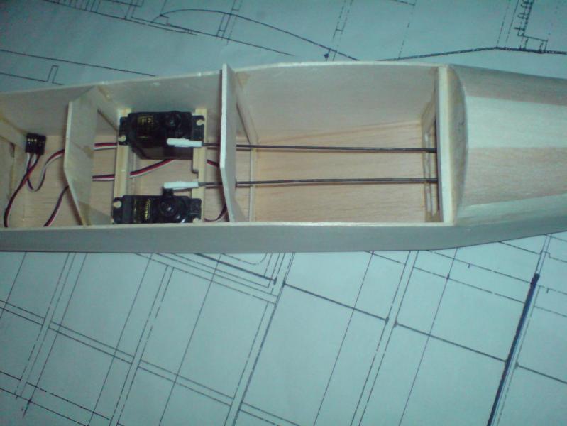

rajaner Opublikowano 25 Listopada 2013 Autor Opublikowano 25 Listopada 2013 W kadłubie zamontowałem dwa serwa standardowe Futaba S3003 . Wyprowadzenie na stery

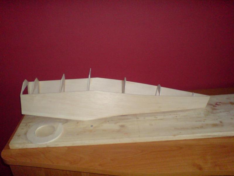

rajaner Opublikowano 25 Listopada 2013 Autor Opublikowano 25 Listopada 2013 Tak wygląda kadłub prawie wykończony pozostało niektóre ubytki uzupełnić szpachlą i wyszlifować. Dzisiaj przygotowałem żebra jutro zaczynam składanie skrzydła Pozdrawiam Andrzej.

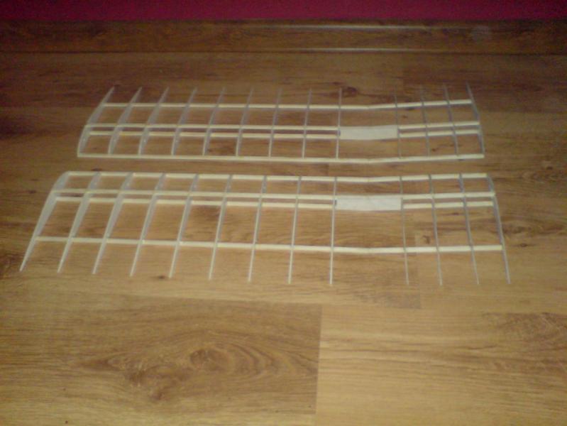

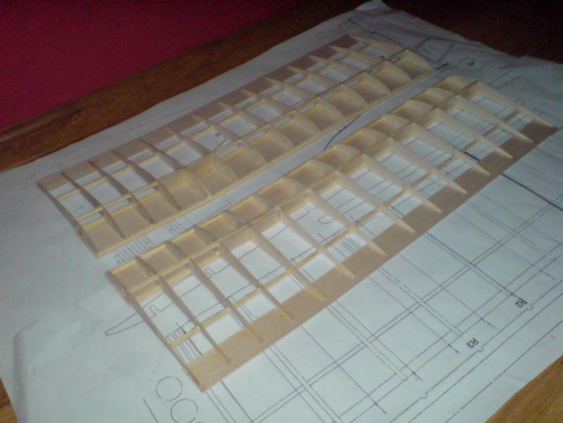

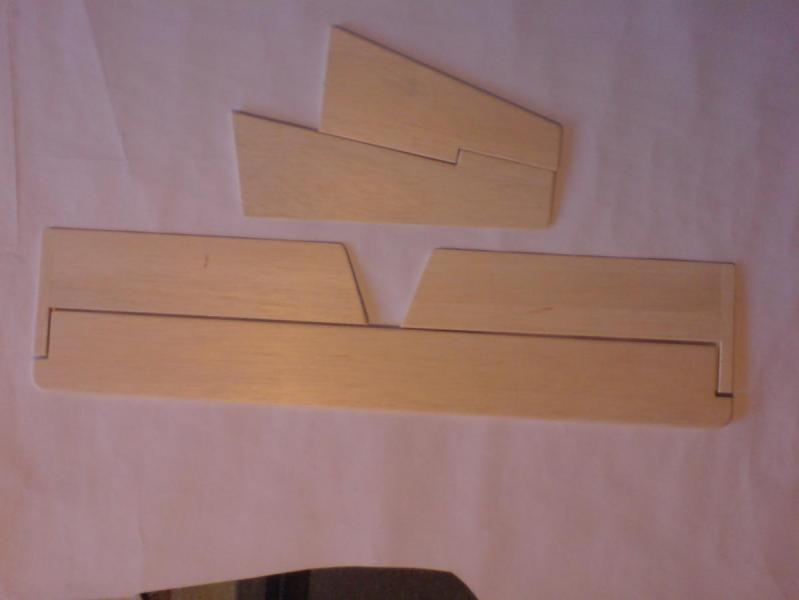

rajaner Opublikowano 29 Listopada 2013 Autor Opublikowano 29 Listopada 2013 Witam. Andrzej jakiej grubosci balsy uzyles i ile trzeba zakupic desek na caly samolot, mam chec zrobic pierwszy balsowy model i patrzac na plany tego dromadera powinienem dac rade, dzwigary w skrzydle tez z balsy?, pozdrawiamm. W odpowiedzi na twoje pytanie. Na kadłub trzy płytki 2 mm, na wykończenie górnej części wykorzystałem kawałki które zostały z innej budowy. Skrzydła 1 płytka 2 mm na żeberka ,na zrobienie kesonów i listwy spływu 4 płytki 1,5 mm zostają kawałki po 40 centymetrów na pewno się nie zmarnują . Stateczniki balsa 5 mm dużo szlifowania bo chciałem uzyskać profil symetryczny można by zrobić kratownicę pójdzie w tedy mniej. Zaczynam prace nad skrzydłem Pozdrawiam Andrzej.
