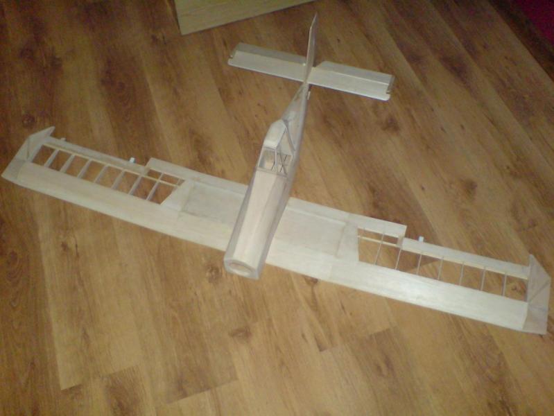

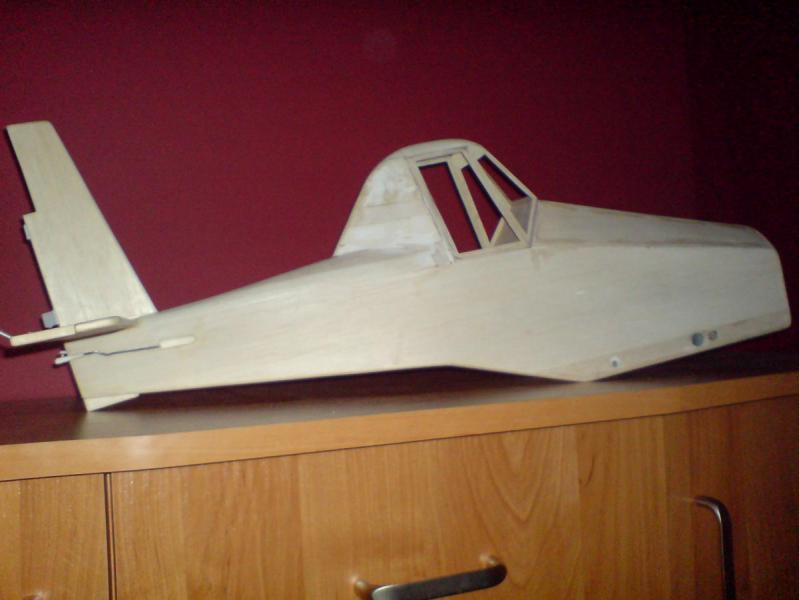

Wracając do budowy modelu zmęczyłem tą budę za kabiną zrobiłem dwa szablony według planów jeden przykleiłem na kadłub drugi do kabiny i zacząłem oklejać paskami balsy od dołu cała płytka nie chciała mi się tak wyłożyć z wyglądu nie jest za ciekawa ale całość jest jak widać pod szpachlowana i wyszlifowana w dotyku jest gładka i nie ma nierówności po oklejeniu japonką i malowaniu powinno być dobrze,ale przez myśl mi przechodzi czy tego nie rozebrać i nie zrobić od nowa bo puki co razi w oczy.
Andrzej.
:) model będziesz oklejał folią ?
Jeszcze się nad tym nie zastanawiałem ale chyba nie,nie mam do tego wprawy model okleję japonką i jakiś lakier.
Kadłub jak najbardziej japonką i pomalować ale skrzydła to raczej folią oklej będzie bardziej wytrzymalsza od japonki. Chodzi mi tutaj o pustą przestrzeń między żebrami chyba że planujesz pokryć całe skrzydło balsą.

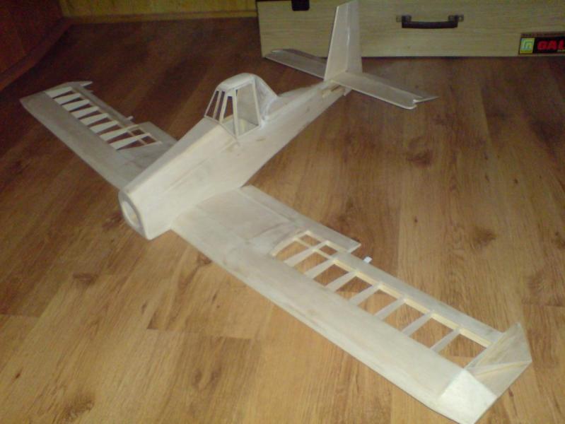

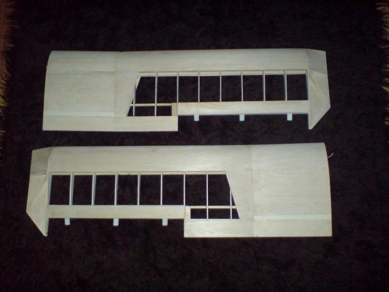

Powoli zbliżam się do zakończenia prać nad skrzydłami pozostało zamontować lotki,serwa i wykończyć żeberka paskami balsy co zaplanowałem zrobić dzisiaj.
Skrzydła na chwilę obecną.
Pierwsza przymiarka tego co jest zrobione.
Andrzej.
Wygląda to świetnie :) . Następny model robię z drewna.
Chyba już rozumiem, o co Ci chodziło z tym wyglądem kabiny z tyłu. Te boczki balsowe u Ciebie wydają się wklęsłe, a powinny byc płaskie (lekko wypukłe?), tak?
Wiem, że łatwo pisac a trudniej zrobic :P , ale myślę, że w tak fajnie wychodzącym modelu po prostu warto to zmienic: okienka boczne są zdecydowanie za wysokie. Gdybyś je obniżył, zwiększyłaby się wytrzymałośc kabiny, a i sylwetka by zyskała. Kabina to charakterystyczny jej element.
O.k., przestaję sie wymądrzac :D , zwłaszcza, że w moim modelu poprawek juz mi sie robic nie chce ;) .
Dzięki za zwrócenie uwagi,boki kabiny zrobiłem według planów jakie posiadam tak samo wysokość okienek może to takie złudzenie na zdjęciu ,faktycznie tak to wygląda ale w realu wygląda inaczej, myślę że proporcje są dobre przerabiał tego raczej nie będę za dużo roboty.
Jeszcze raz dzięki Andrzej.
Działaj dalej. Nie mogę się doczekac jak dostanie koła i śmigiełko.

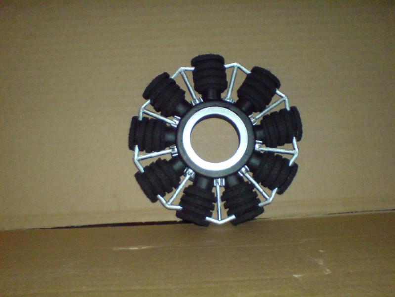

Jak pisałem wcześniej skończyłem imitację silnika.
A tak wygląda to cudo.
Andrzej.
WOW!!!! i to naprawde wielkie , napisz Andrzej z czego zdzialales te makietke silnika, fajnie to sie prezentuje :)
Koło makiety nawet to nie leżało ale już wyjaśniam.
Część środkowa jest zrobiona z balsy srebrne kółko to sklejka 2 mm cylindry zrobiłem z filcowych podkładek pod meble 28 i 22 mm po sklejanych na przemian wszystko razem przewiercone i osadzone na patyczkach do szaszłyków,te małe gwiazdki między cylindrami to obcięte zatyczki z kleju SUPER GLUE.

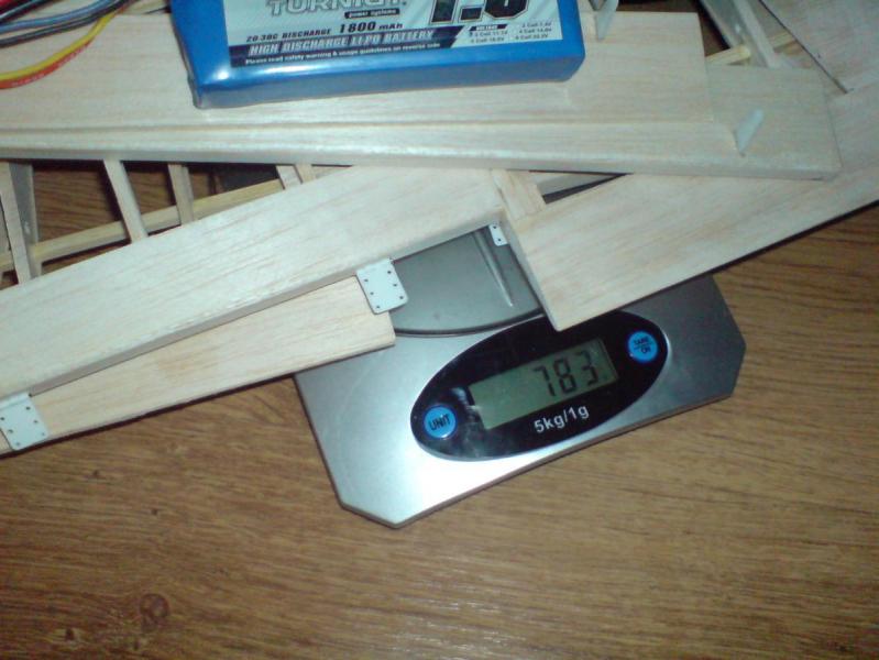

Wszystko co jest zrobione i to co jest w przygotowaniu położyłem na wagę dołożyłem serwa,regulator,koła i inne drobiazgi które będą potrzebne do wykończenia waga jaką widać na zdjęciu jest bez silnika.
Chciałem zamówić kilka drobiazgów wszystko co mam na liście jest w sklepie ABC i Modele MAX,brakuje najważniejszych rzeczy z którymi sam sobie nie poradzę.
Szanowni Panowie jaki silnik i śmigło było by odpowiednie do tego modelu?
Dziękuję Andrzej.
