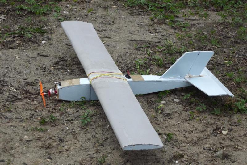

Jacek T Opublikowano 23 Marca 2014 Autor Opublikowano 23 Marca 2014 Kolejny model też nie za bardzo lata . Nie wiem co mam teraz poprawić. Filmu nie załączę, bo znowu wyświetla się że nie mam uprawnień . Z lotu mam tylko zdjęcie modelu przed startem: śmigło połamane a silnik troszkę najadł się ziemi (działa normalnie). A tutaj zdjęcie pierwszego modelu (tego co jest już wrakiem) przed pierwszym lotem: Czy ktoś by mi mógł doradzić co do wklejania filmów na to forum. pozdrawiam Jacek T PS. Chciałbym sobie wkleić zdjęcie do profilu, ale kiedy je próbuję załadować to wyświetla się że wystąpił błąd, czy ktoś by mi mógł coś doradzić.
Tomak Opublikowano 23 Marca 2014 Opublikowano 23 Marca 2014 Flim wrzuć na Youtuba i daj tutaj po prostu link. Model nie za bardzo lata czyli jak?
robertus Opublikowano 23 Marca 2014 Opublikowano 23 Marca 2014 ze zdjęciem zrób tak http://pfmrc.eu/index.php?/topic/33863-problem-z-dodatniem-zdjecia-do-profilu/page__view__findpost__p__421887
Jacek T Opublikowano 24 Marca 2014 Autor Opublikowano 24 Marca 2014 Dziękuję za odpowiedzi. Konta na youtube nie mam, ale jak kolega do mnie przyjdzie, to poproszę go o pomoc w jego założeniu. Model nie za bardzo lata czyli jak? model leci za bardzo w dół (przez co obydwa loty skończyły się po około trzech sekundach) oraz lekko skręcał w lewo (patrząc na niego od przodu) przypuszczam, że skłon silnika był za duży, więc go zmniejszyłem. Jutro postaram się sprawdzić, jak model lata. pozdrawiam Jacek T PPS. Dalej mam problem z wklejeniem zdjęcia. Zmniejszyłem je do rozmiaru poniżej 200x200 (na paincie) a i tak go nie mogę wkleić.
