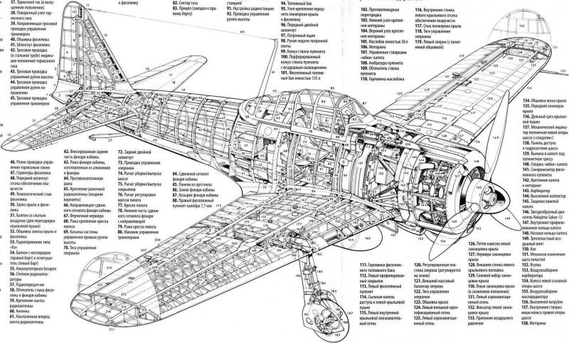

kkdarch Opublikowano 29 Października 2017 Opublikowano 29 Października 2017 W jaki sposób wyszła skala 1:4,8 ? Według obliczeń wychodzi mi 1:5,2. Przy skali 1:4,8 rozpiętość wynosi 2500mm. Zobacz tu https://www.youtube.com/watch?v=zIzs5Rq50mE
dyra63 Opublikowano 30 Października 2017 Autor Opublikowano 30 Października 2017 Cześć. Cieszę się ,że powstaje inne Zero niż moje będzie okazja do wymiany doświadczeń. Rożnica w rozpiętości bierze się z tego iż Ty prawdopodobnie nie budujesz wersji A6M5,która miała w oryginale zmniejszony rozstaw do 11,00 metrów.( 11,00 /4,8 =231cm) oraz charakterystyczne wystające spod maski rury wydechowe oraz wiele innych zmian. Wcześniejsze modele Zero miały rozpiętość 12.00 m, a niektóre dodatkowo składane końcówki skrzydła oraz dłuższe lotki i krótsze klapy ( wersje A6M,A6M2, A6M3- miał prostokątne końcówki skrzydeł - 12.00/4.8= 250 cm.) wersja A6M3 - 12 metrowa wersja A6M5 - 11 metrowa wersja z prostokątnymi końcami skrzydeł.
kkdarch Opublikowano 12 Listopada 2017 Opublikowano 12 Listopada 2017 No to mi wychodzi że mam skalę 1:4,4. 9,05:4,4=2.06m długości i 2,5m rozpiętości.Będzie to więc wersja A6M5 52. Masz może jakieś materiały odnośnie wnętrza kabiny? Jeśli chodzi o kiła to u mnie idealnie pasują 140mm i takie zakupiłem (dubro pompowane).

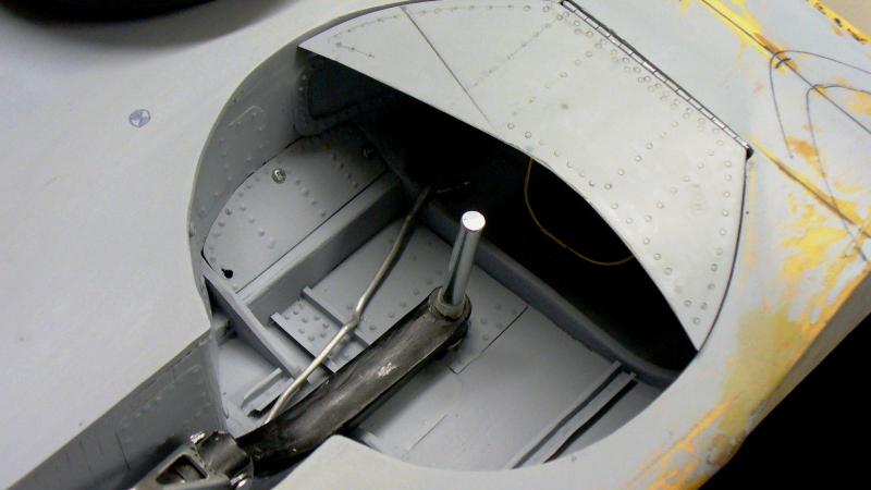

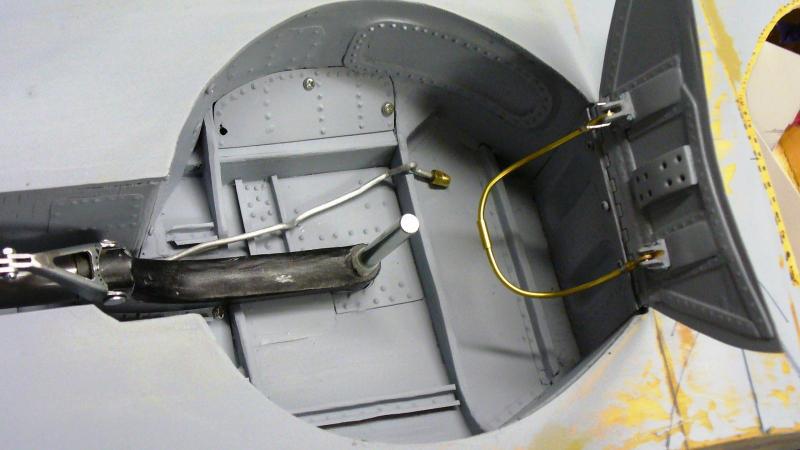

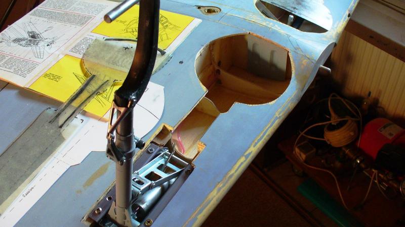

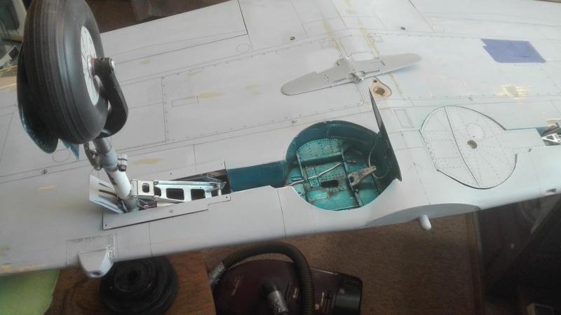

dyra63 Opublikowano 17 Listopada 2017 Autor Opublikowano 17 Listopada 2017 Pora na wnęki kół podwozia głównego i osłony.

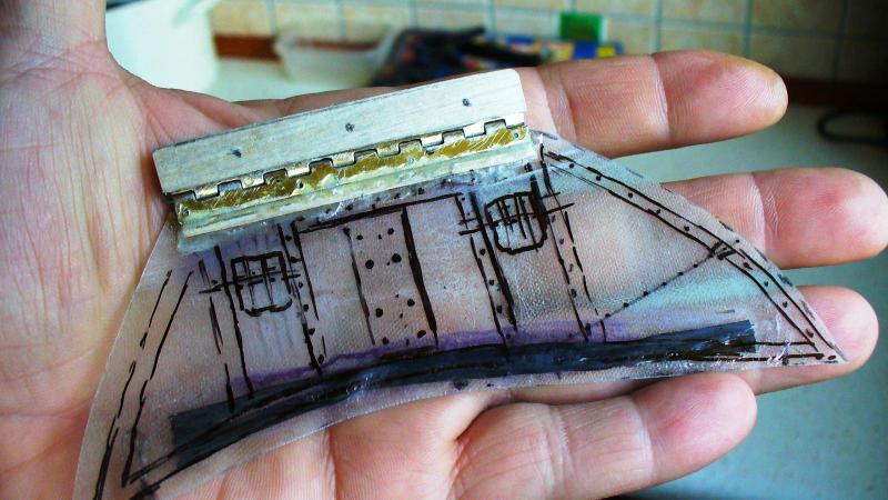

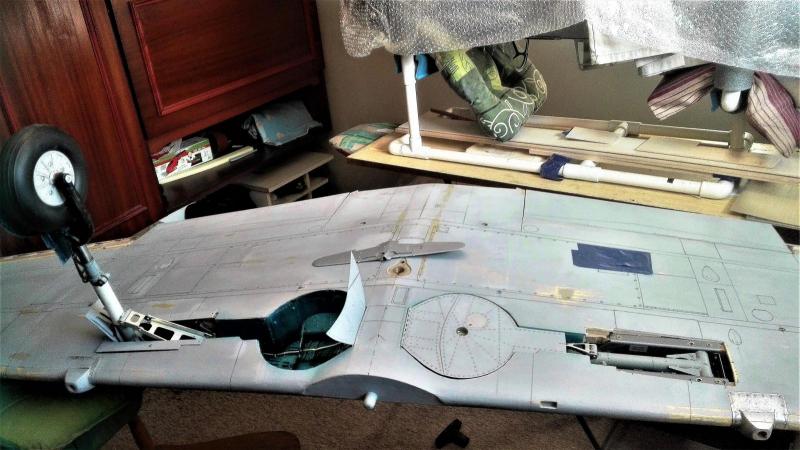

dyra63 Opublikowano 23 Stycznia 2018 Autor Opublikowano 23 Stycznia 2018 Powolutku, jak to u mnie, kończę walkę z systemem osłon i zamykania podwozia.Czekam na śrubki M1,6 do przymocowania osłon ,jak wszystko poskręcam to w lutym planuje uruchomić podwozie oraz zacznę odwzorowywać blachy podziałowe i nitowanie skrzydeł.Na wiosnę malowanie modelu ,zdecydowałem się używać do tego celu farb akrylowych Tamiya -tych samych ,których używają modelarze budujące modele plastykowe.Jako ostatnia warstwa będzie lakier bezbarwny-matowy dwuskładnikowy . 2
