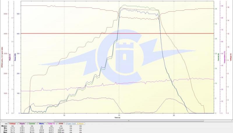

Piotrze - mógłbyś rozciągnąć jedno załączenie silnika ?
Obroty śmigła wskazują, że albo silnik się dusi albo ewidentnie brakuje mu 1 celi. Sądząc po prądzie - raczej to pierwsze.
Pozdrawiam - Jurek
Niestety tamtego loga jakoś wypiep.. w sensie się usunął :)
Dziś w wolnej chwili pobawiłem się kalkulatorkiem i chyba 16x10 będzie bardziej odpowiednie. Po oblocie na tym śmigiełku zdam relację jakie różnice.
Log poniżej, śmigło 16x10 pakiet4S:
