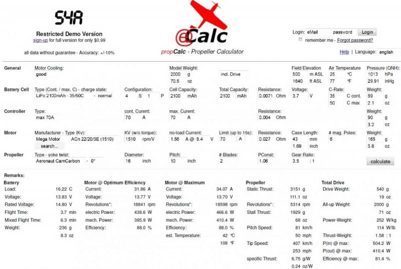

Piotrze - to 16x10 na logu niecałe 5300 obr. Zgoda - prąd niższy. Ale obroty - słabo... 5300 x 3,5/ 14,8...... A może tylko ja mam takie wrażenie ?
- Jurek
Jerzy, eCalc podaje bardzo zbliżone wyniki więc może ten typ tak ma? No chyba że jakieś złe parametry gdzieś wpisałem.
Gość Jerzy Markiton
Chyba macie rację ! I Ty i eCalc ! Ciągle zapominam, że to 6 polowy silnik.

Piotr spróbuj zastosować inne śmigło. Możesz zyskać w porównaniu z tym co masz na eCalc -u ponad 40km/h. A generalnie mieszając rozmiarami łopatek można jeszcze zyskać ze 20km/h. Czyli można w sumie osiągnąć około 140km/h przy tych samych parametrach tylko zmieniając łopatki.

Ciekawe, sam chciałem Ci zaproponować takie śmigło (składane). Tak dla próby. Przy 15x13 masz 46A a dla 14x14 pokazuje prawie 60A. Spodziewałem się mniejszego wzrostu prądu lub utrzymania na tym samym poziomie. Interesujący byłby wykres z lotu. Oczekiwałbym podobnego poboru w locie prawie pionowym i spadku poboru prądu po przejściu do lotu mniej stromego. Wielkość tego spadku świadczyłaby o zdolności do szybkości samego modelu (wielkości oporów). Chociaż, jak widać, zakres 30-40A jest dla tego silnika i modelu optymalny.
