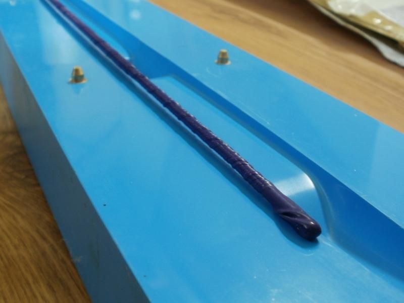

Czaro Opublikowano 26 Grudnia 2013 Autor Opublikowano 26 Grudnia 2013 Tak, Adam. Zamierzam kupić licencję Polityka AP wciąż mi nie leży, ale cóż innego mam zrobić jeśli chcę startować? 40zł licencja sportowa, a ile członkostwo w Aeroklubie lokalnym? W tym roku manewr z członkiem wspierającym w Zefirku chyba nie przejdzie. Wracając do tematu... poniżej kilka zdjęć z otwierania form z kolejnym kadłubem. Stan zastany na następny dzień po laminowaniu wskazywał, że będzie dobrze. W kompresorze, mimo że wył. czasowy odłączył mu zasilanie z 10h temu wciąż było ciśnienie, co oznaczało, że balon przez noc nie pękł i nadzieje na poprawny kadłub wciąż były. Forma jeszcze poskręcana Trochę stukania, pukania i po lekkim podważeniu jedna strona formy odskoczyła: Operacja "wykręcania" balona prawie skończona Cały balon wyszedł. Kolejny mały sukces tego dnia. Potem znowu stukanie, podważanie, skrobanie podziału, mały patencik z przeciąganiem folii pod kadłubem i mamy to: Postep jest, bo kilka szczegółów estetycznych udało nam się poprawić. W poprzednim kadłubie: A w nowym: Niestety, żeby nie było za różowo, w innym miejscu, z którym do tej pory nie mieliśmy problemów zdrada: Z drugiej strony wygląda tak jak powinno Napływ pod statecznik pionowy też jeszcze wymaga dopracowania: Fakt, że spora część z tego idzie do ucięcia i oszlifowania, ale jednak w poprzedniej sztuce wyszło ładniej. Korzystając z tego, że przez Święta forma odpoczywa, zrobiłem na szybko model noska pozwalający na dowolne wycinanie okienek pod wyposażenie i przymiarki W miarę się zgadza, z projektem Nie zdecydowałem tylko co zrobić z antenkami. Mógłbym przeciągnąć je do tyłu wewnątrz i wyprowadzić pod krawędzia natarcia skrzydła poza kadłub, tam już zewnętrzny nosek się nie nasuwa i nie będą się przycinać. Jest jeszcze opcja zamocować je wewnątrz, przód noska jest szklany, ale nigdy nie lubiłem umiejscawiać antenek tak blisko przewodów, pakietu itd. Ktoś lata z antenkami wewnątrz kadłuba? Jak z zasięgiem? 1
