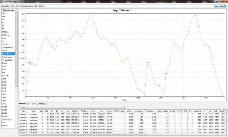

Oto efekt dzisiejszego latania :D  - i niech mi ktoś powie, że Condor nie nadaje się do lotów w termice :P - efekt 780m , wyżej już się bałem :rolleyes:

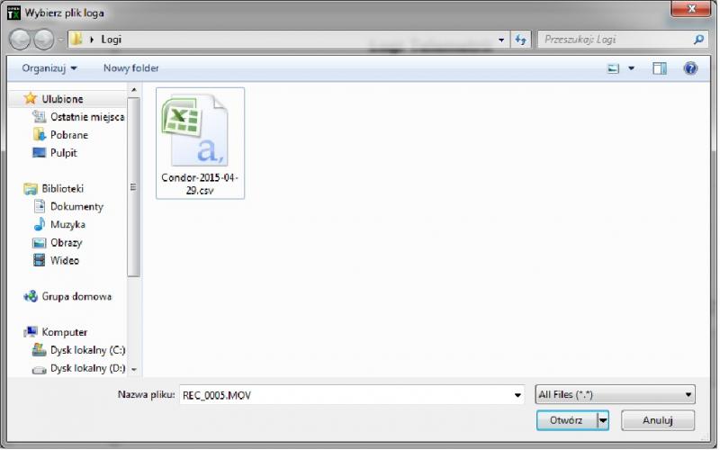

Nauczyłem się zapisywać logi na karcie sd Taranisa
Oś Y - wysokość; oś X czas
Cały  lot modelu trwał niecałą godzinę (bez około minuty) 3500 s to jak łatwo obliczyć 0,97 godz.

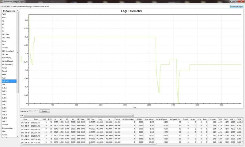

Ostatni log to napięcie na pakiecie - wyraźnie widać koniec pracy silnika.
Szkoda że trochę niewyraźnie widać wykresy ale inaczej nie umiem wstawić.

Jacek nie wiem czego chcesz od wykresów, wystarczy na nie kliknąć i mam na cały ekran piękne i wyraźne :0
Dołączam się do Konrada :) bez filmu to tylko wykres :D czas pomyśleć o kamerce :)
Jacek, bardzo fajna ta telemetria. Co oznaczają te czerwone poprzeczne kreski na wykresie ?
Czemu napięcie ma takie uskoki w dół? To lot na silniku ? A potem auto regeneracja pakietu na małym obciążeniu awioniką ?
Te czerwone kreski dorobiłem sam w Paint-cie aby pokazać koniec pracy silnika szczególnie w trzecim wchodzeniu na pułap. Reszty domyśliłeś się sam.
Chyba kupię jeszcze czujnik gps - dojdzie jeszcze prędkość i trasa lotu:)
No z GPS-em to już by był komplet informacji.
Patrzę jeszcze na tą tabelę pod wykresem wznoszenia. Jaką miałeś maksymalną prędkość wznoszenia w termice ?
