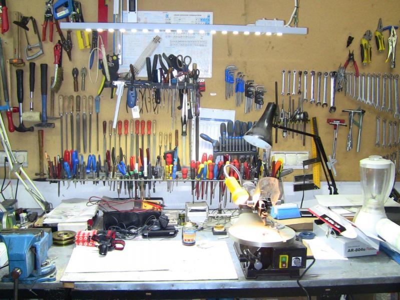

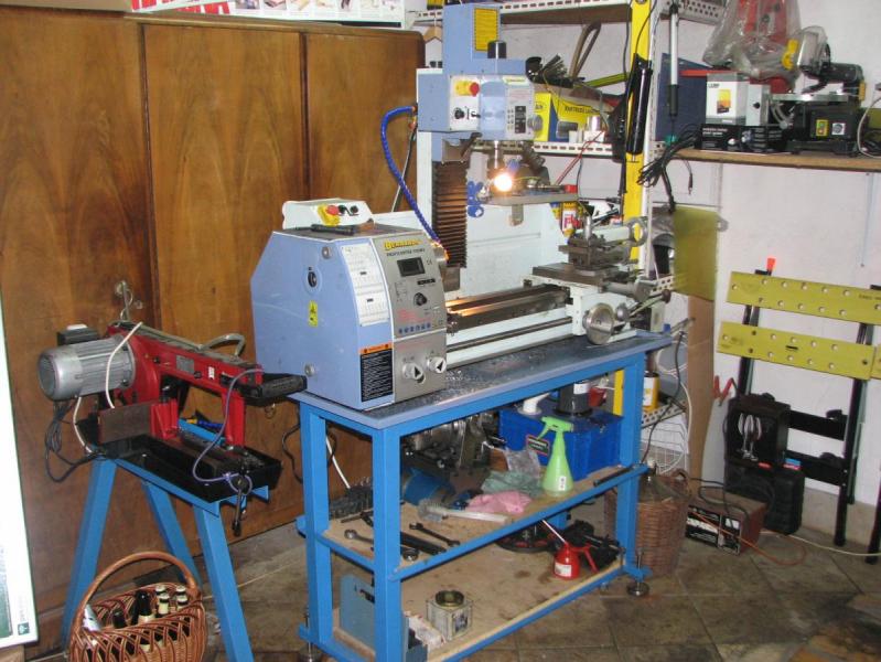

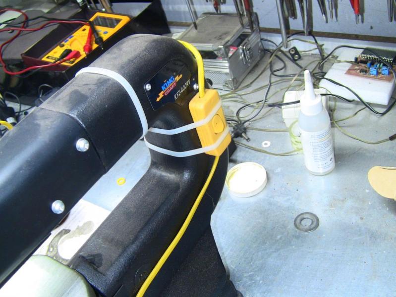

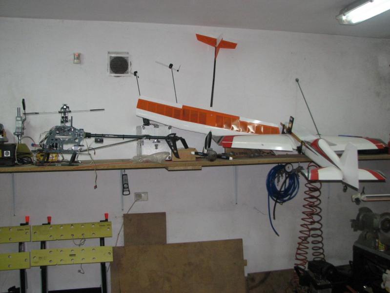

Ano, u mnie zawsze przy robocie w garażu gra radio, niezależnie czy modelarskiej, czy dłubaniu z żelastwie, bo zaraz raźniej człowiekowi na duszy.. :)
post-3384-0-88545400-1390153022_thumb.jpgpost-3384-0-59743400-1390153552_thumb.jpgpost-3384-0-37331200-1390153474_thumb.jpg

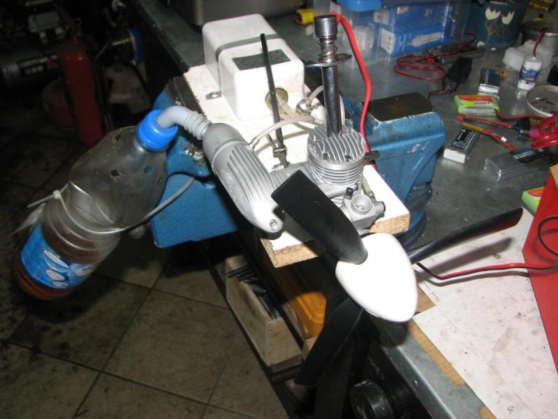

przy okazji, mój patent na plujące olejem silniki na hamowni

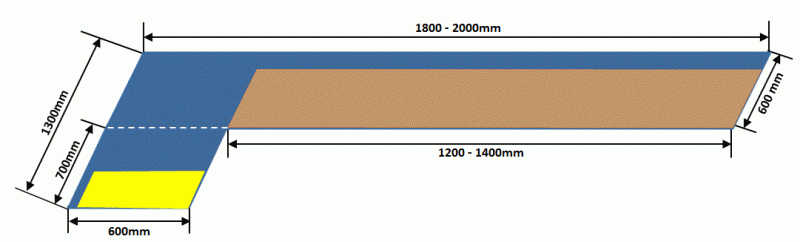

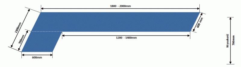

I ja postanowiłem zrobić swoją małą modelarnię.
Ogólny plan jest jest wynikiem dostępnego miejsca i wygląda następująco:
Wymiary blatu roboczego wyglądają następująco
Ramę blatu wstępnie zaplanowałem że wy spawam ją ze stalowych kątowników, natomiast sam blat będzie...i tu się mocno zastanawiam z czego go zrobić.
Myślałem o laminowanej płycie wiórowej do której przykleiłbym prostą deskę/deski (zaznaczone na pomarańczowo) jak główny obszar roboczy
Mam już trochę gratów bo zawsze czegoś potrzeba (nawet składając zestaw KITowy). Aktualnie jestem na etapie poszukiwania jakieś niedrogiej używanej wyrzynarki z której chce zrobić piłę włosową w stylu
http://www.youtube.com/watch?v=ECHNeBdgiyw
Całość chce umieścić na żółto zaznaczonym obszarze.
Do tego szukam niedrogiego i dobrego oświetlenia które chce zamontować tuż nad blatem (pewnie pod półką która jest w planach nad oznaczeniem "Miejsce na narzędzia") + ruchoma lampa przy oknie na krótszej części blatu.
Całość pewnie powstanie jakoś za 2-3 miesiące ponieważ pomieszczenie nie jest ogrzewane (stary letniak) i posiada drzwi typu "ser szwajcarski" co nie sprzyja pracom w takich warunkach.
Na razie planuję i powoli zbieram graty do budowy i urządzenia.
W przyszłości pewnie będzie tam wstawione ogrzewanie w postaci
+ obicie drzwi styropianem :)
Wszelkie uwagi, sugestie mile widziane :)
Ja mam jedynie kawałek płyty meblowej, dokładnie półki meblowej położonej na stole. A tu takie cuda :)
Jeśli miałbym robić taki stół modelarski to sam stół zrobiłbym z dowolnego drewna a dopiero na to jakaś super płytę modelarską. Jedną miękka do przyszpilania a inną twarda do cięcia. Tak bym to widział.
To może blat z tego wyłuskam z boków http://tablica.pl/oferta/szafa-CID628-ID4Iuw9.html#9bbd1c386f a na to miękką płytę do przyszpilania :)

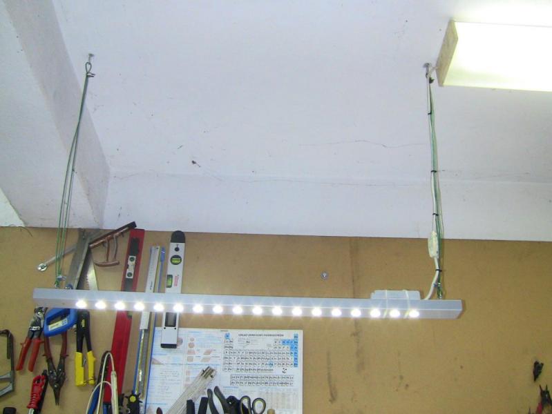

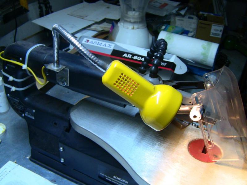

ja nad stołem dodatkowo zamontowałem (oprócz oświetlenia ogólnego jarzeniowego) listwę z LED-ami, które dają bardzo równe mocne światło.
https://www.google.p...ficial&tbm=isch

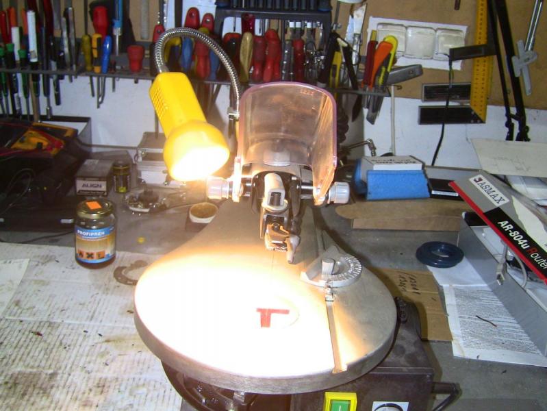

Poza tym są jeszcze punktowe lampy na wysięgnikach,

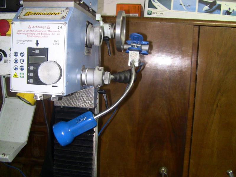

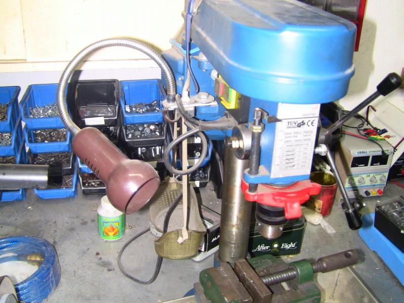

oraz przy każdej maszynie mam "stanowiskowe", zrobione z tanich metalowych (bo się mocno potrafią zagrzać) lampek z "klipsem na gęsiej szyi", dostępnych w każdym sklepie z oświetleniem,
zamocowanych do maszyny przykręconym kątownikiem.dodatkowo z wyłącznikiem.
w których można stosować różnego rodzaju "żarówki" z gwintem E14
Dobre oświetlenie przy dłubaniu to podstawa! (oraz radyjko.. :D )

Deski modelarskiej nie łącz na stałe z blatem, niech będzie osobna. Często coś kleimy i wtedy deska jest zablokowana. Lepiej zrobić niezależnie blat i niezależnie deskę.
Ja blat zamówiłem z klejonki bukowej na mikrowczepach. Takie gotowe można kupić w marketach. Mój będzie grubszy, 40mm, dwukrotnie olejowany, niemalowany. Olejowany ładnie się starzeje.

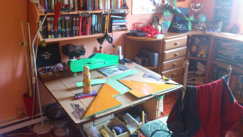

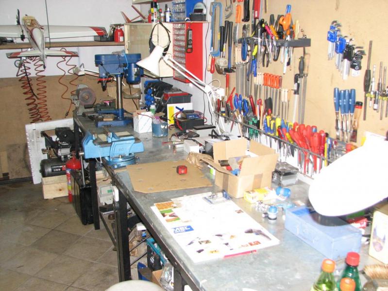

Ja może nie mam idealnych warunków, ale nie narzekam na swoją modelarnię :) W dodatku jest w moim pokoju, więc do wszystkiego mam blisko :P
