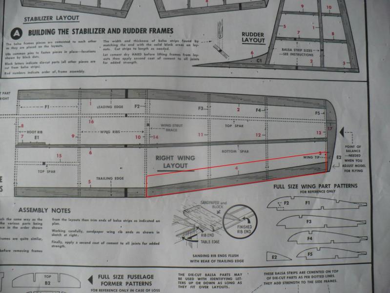

SOSNA_NS Opublikowano 25 Stycznia 2014 Autor Opublikowano 25 Stycznia 2014 lewa połówka skrzydła zrobiona, zrobiona tez prawa ale jakimś cudem okazała się też lewa nie ma to jak się zakręcić, ale mówi się trudno i zrobi się jeszcze raz:] z lotki nie jestem zadowolony, wyszła toporna
SOSNA_NS Opublikowano 26 Stycznia 2014 Autor Opublikowano 26 Stycznia 2014 po moim poprzednim wpisie pewnie nie jeden zrobił cos takiego:] http://www.youtube.com/watch?v=XZxzJGgox_E ale nie ma co sie załamywac, plany są wiec budowa ruszyła ponownie rekonstrukcja żeberek z planów prawa połówka skrzydła w na desce:
przemo Opublikowano 26 Stycznia 2014 Opublikowano 26 Stycznia 2014 Daniel niczym się nie przejmuj mi się również to samo zdarzyło, teraz mam nauczkę żeby zwracać na to uwagę za każdym razem
SOSNA_NS Opublikowano 26 Stycznia 2014 Autor Opublikowano 26 Stycznia 2014 ale w sumie dobrze wyszło;] 1. Jena z lewych połówek wyszła lekko zwichrowana 2. Zwichrowana połówka posłuży do testu napędu lotek i oklejania papierem japońskim (ostatni raz to robiłem w podstawówce przy jaskółce:)) ma ktoś jakąś propozycje odnośnie lotki?
