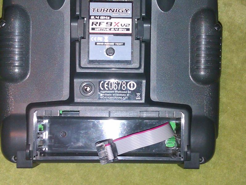

Tomak Opublikowano 14 Stycznia 2014 Opublikowano 14 Stycznia 2014 Tak się domyślałem, że allegro. Dzięki, pozdrawiam. @Edit: Zawziąłem się i kupiłem najtańszy programator z taśmą, a dzisiaj wszystko polutowałem i wgrałem er9x. Stosowałem się do instrukcji z linka Bartosza oraz tego filmiku: Z tym, że u mnie jedynie musiałem uruchomić aparaturę przez przełącznik, a nie jak na filmie, że włączyła się po wetknięciu złącza do programatora. Same lutowanie to taśma którą dostałem do programatora z uciętą jedna wtyczką. Druga wtyczka wychodzi pod pokrywą baterii i można ją wyciągnąć na jakieś 5cm i wpiąć do programatora a tak to mniej więcej wygląda. (zdjęcia robione telefonem)

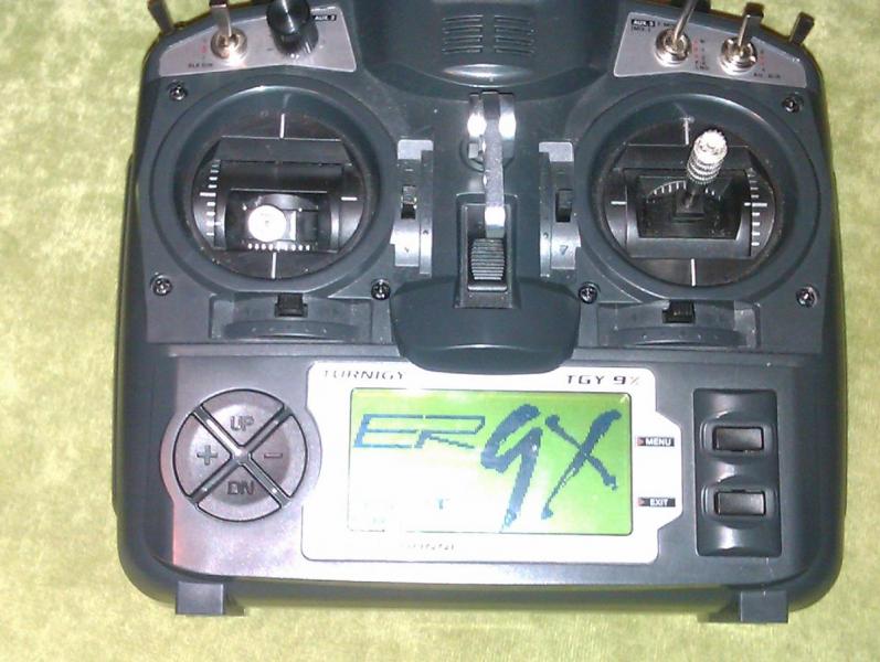

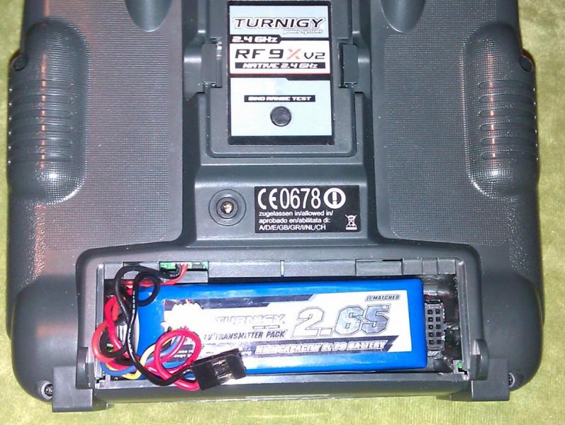

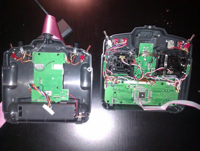

Wojtek Sz Opublikowano 16 Stycznia 2014 Opublikowano 16 Stycznia 2014 Dziś zmieniłem soft w mojej aparaturze FlySky FS-TH9X -Turnigy 9x na er9x. Podłączyłem kabelki do przeprogramowania aparatury w/g tego opisu Flashing the Flysky/Turnigy 9X with ER9X . Kilka minut strachu i jest wgrany nowy soft (oczywiście kopia zapasowa zrobiona) . Złącze kanda umieściłem na zrobionej płytce drukowanej, a całość zamontowałem pod znaczkiem "Fly Sky" w aparaturze. Teraz wystarczy odchylić znaczek i już mam dostęp do złącza. Zrobiłem kilka zdjęć może komuś się przydadzą. 1

bart07 Opublikowano 19 Stycznia 2014 Opublikowano 19 Stycznia 2014 Ile pamięci na modele ma ER9X? Czy jest ograniczenie na ilość zbindowanych odbiorników? Tomek i Przemek dobrze piszą. Możesz bardzo prosto zgrywać ustawienia na komputer. Warto przemyśleć lokalizację gniazda programowania. Mam wklejone hotglutem pod napisem Turnigy i sobie chwalę. Grzesiek, w sofcie nie ma nic nadzwyczajnego. I to jest właśnie nadzwyczajne. Po prostu ustawiasz sobie dokładnie to co chcesz, a nie to co ktoś wymyślił, że będziesz chciał. Chcesz mieć ster kierunku na tylnym pokrętle, czemu nie Głupie tylko z pozoru. Ja miałem do trymowania czułość klap na pokrętle. Zostało do teraz.
