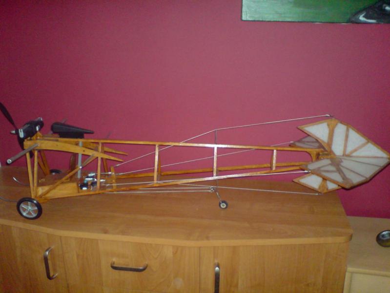

Model w zasadzie gotowy,ale jeszcze nie oblatany.

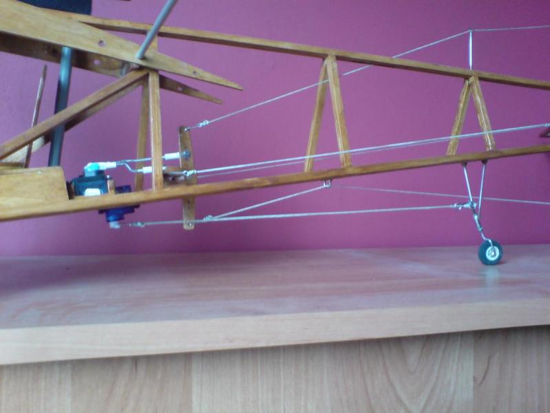

Chciałem dorobić sterowane tylne koło, połączyłem go ze sterem kierunku ale to nie zdało egzaminu.Za dużo linek na jednym orczyku co powodowało duże ograniczenia w działaniu steru.
Jedynym rozwiązaniem pozostało zamontowanie trzeciego serwa.Zbyt wiele  pracy to nie wymagało aby wszystko poruszało się prawidłowo.
Tak to wygląda.
Wszystko połączyłem jakąś linką [plecionka] nie wiem co to jest,bardzo mocna w rękach nie do zerwania.
A tak wygląda w całości.
Przepraszam za jakość zdjęć, wszystkie robię telefonem.
Pozdrawiam Andrzej.
Zaje...e wygląda. Jaka waga RTF?
Jakbyś mógł zrobić zdjęcie sterowania kółkiem od strony kółka nieco z góry to byłbym wdzięczny.
Dobrze że pytasz o wagę,ostatnio nie zwracałem na to uwagi.
Tak na szybkiego położyłem wszystko na wagę,model gotowy do lotu z pakietem 3s 1500 mAh warzy 775g.
Ale nie jestem pewien na 100%,bo ta waga ostatnio dziwnie pokazuje.
Czy oto Ci chodziło?.
Trochę Ci zeszło z budową, ale warto było czekać. Wyszedł super!!! Trzymam kciuki za oblot. Koniecznie wstaw jakieś ''wideło", jestem strasznie ciekaw jak to lata ;). Zdjęcia rób w dobrym oświetleniu, np. na świeżym powietrzu :) , to i z telefonu będą ostre...
