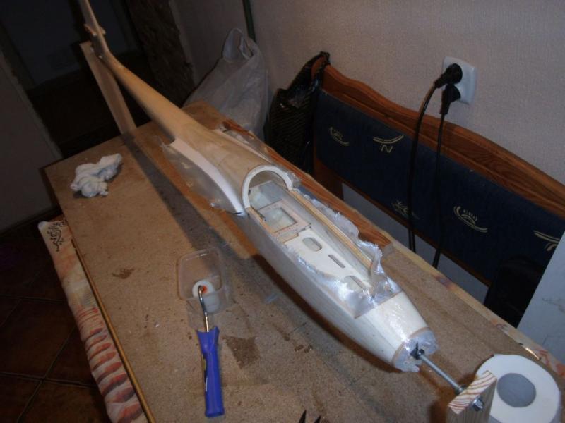

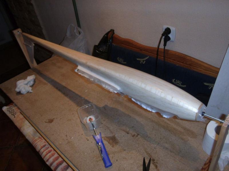

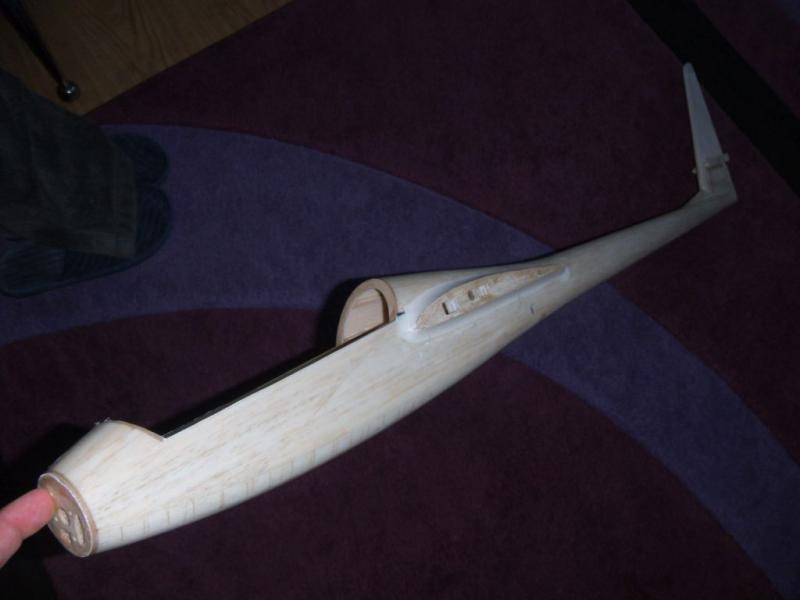

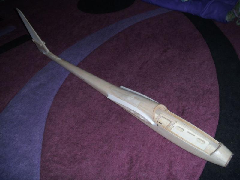

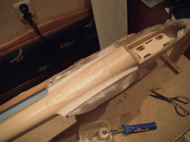

Kadłub został przelaminowany. Do laminowania użyłem żywicy Epidian 52 i utwardzacza Z1. Najpierw położyłem warstwę tkaniny 80g/m2 na całą dolną część kadłuba, a następnie taką samą tkaninę na górę aż do kabiny. Potem jeszcze raz przelaminowałem tkaniną 110g/m2 przód kadłuba aż do ok. 7cm poza spływ skrzydła. Myślałem aby położyć jeszcze jedną warstwę na dół kadłuba z przodu ale jednak nie będzie to chyba konieczne bo już w tej chwili kadłub wydaje się dosyć pancerny, a dołożył bym tylko wagi.
Po utwardzeniu żywicy odciąłem naddatki, teraz poczekam parę dni aż wszystko utwardzi się ostatecznie i biorę się za szlifowanie i wykańczanie kadłuba pod lakier.

Super robota :D  Z moich doświadczeń wynika, że zupełnie wystarczająca by była warstwa tkaniny 110 g/m^2 z zewnątrz, plus taka sama w kabinie.....sprawdzone ;) . Uchwyt do laminowania....klasa :) . Jak będziesz malował? Natrysk czy spraje?
Witam, dzięki za słowa pochwały! Nie mam dostępu do sprężarki, więc pozostają spreje. Przy Aquili korzystałem ze sprejów Motip i jestem z nich zadowolony, pozostaje jeszcze kwestia przygotowania powierzchni pod lakier tzn. wyszpachlowanie powierzchni. Mam szpachlówkę wykańczającą Novol, ale potem jest sporo roboty ze szlifowaniem, skłaniam się bardziej do jakiegoś spreju, czytałem że Novol produkuje szpachlówkę tego typu i chyba z niej skorzystam.

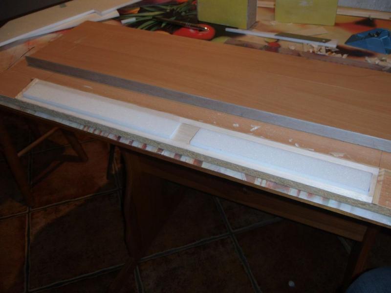

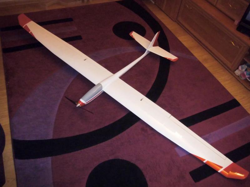

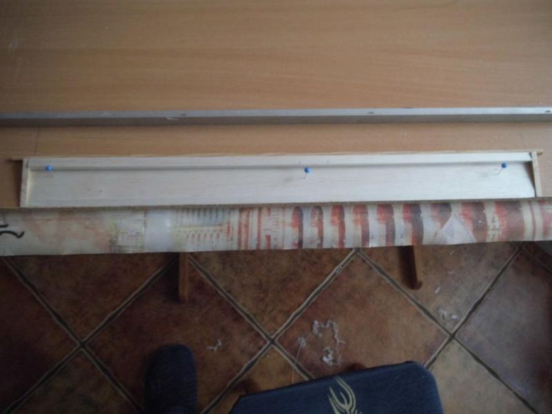

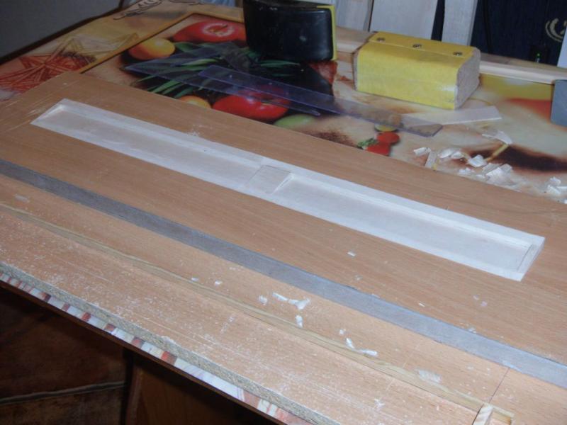

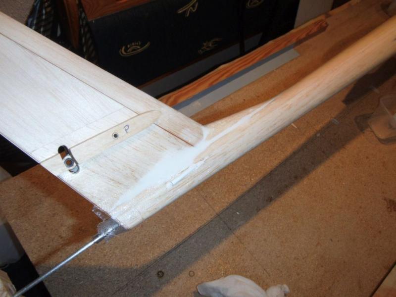

Na początek opisze wykonanie klap i lotek. Wymyśliłem sobie że wykonam je z deseczek balsowych 1.5 mm, środek wypełnię depronem, a w miejscu mocowania dźwigni wkleję klocek balsowy.
Depron został odpowiednio sfazowany przed przyklejeniem górnej deseczki. Po wyschnięciu kleju wszystko wyszlifowałem i przygotowałem do wykonania zawiasu. Zawiasy klap i lotek wykonałem z silikonu (oczywiście po pokryciu skrzydeł, klap i lotek folią) według instrukcji zamieszczonej na stronie kolegi Tomka "Motylastego".

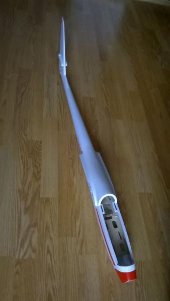

Kadłub modelu po pokryciu laminatem został wyszpachlowany, a potem już tylko szlifowanie, podkład, szlifowanie,podkład i tak jeszcze parę razy aż efekt będzie zadowalający, a na koniec lakier.
Kabinkę wykonałem z laminatu na kopycie styrodurowym i przykleiłem do uprzednio przygotowanej ramki, tak jak kadłub była szpachlowana, szlifowania itd. Do kadłuba mocowana jest przy pomocy kołeczka i magnesów.

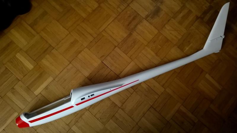

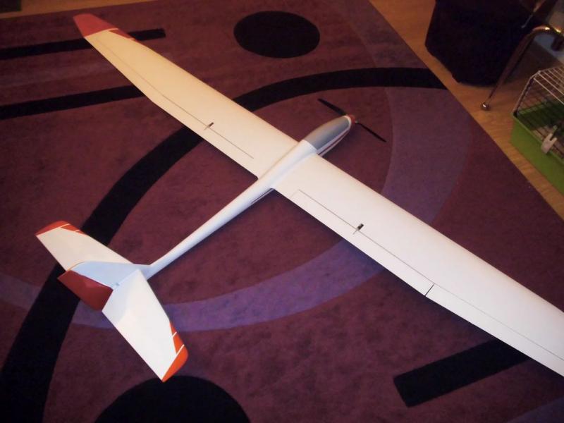

Tak wygląda kadłub polakierowany, i ozdobiony folią Oracover, jeszcze bez wklejonego steru kierunku i wyposażenia.

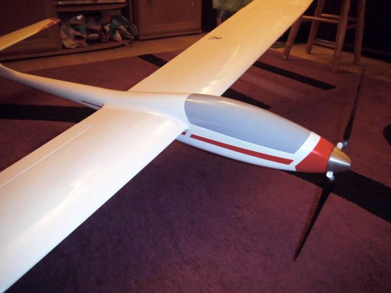

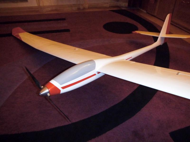

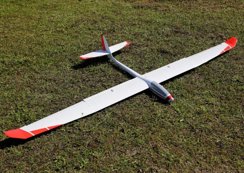

A tak prezentuje się gotowy model. Na chwilę obecną z całym wyposażeniem, ale bez odbiornika waży 2010g, co według moich obliczeń daje obciążenie powierzchni ok. 37g/dm2. Prawdopodobnie będę musiał trochę dociążyć przód, ale wszystko się okaże jak założę odbiornik, może uda się też przesunąć trochę akumulator.
Fotki robione tak na szybko, więcej postaram się dodać i jeszcze coś napisać jak już wszystko będzie gotowe.Jakiś film myślę, że też będzie po szczęśliwym mam nadzieję oblocie, bo bez filmu oczywiście " się nie liczy"  :D .

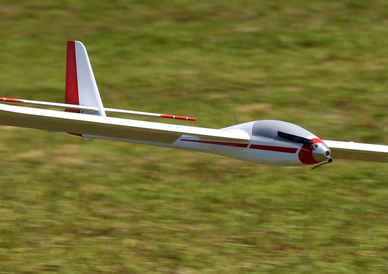

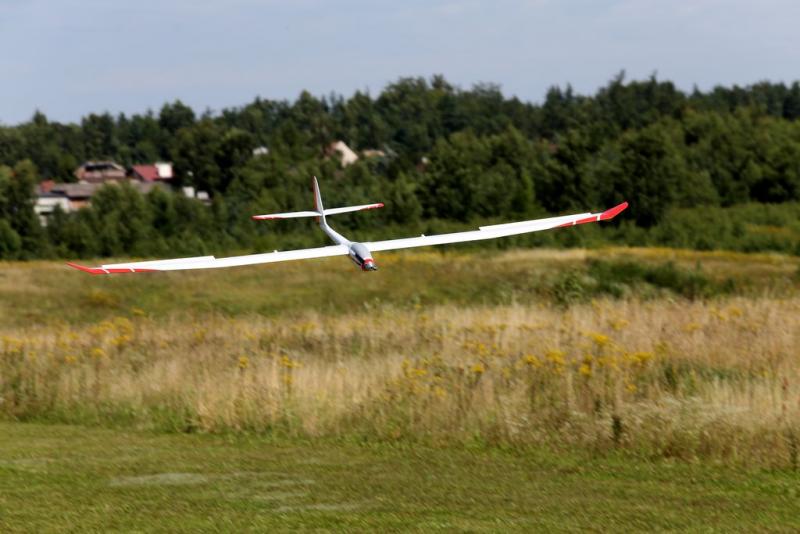

Tequila już po oblocie, bałem się trochę czy wszystko będzie OK, ale model poszedł jak po sznurku.
Teraz muszę się trochę "wlatać" w szybolka i pokombinować z ustawieniami, żeby uzyskać jak najbardziej zadowalające. Model udało się wyważyć w połowie wyliczonego przez program przedziału bez potrzeby dokładania obciążenia, ale będę chciał dociążyć trochę przód i spróbować z bardziej przednim wyważeniem.
Załączam parę zdjęć autorstwa Piotra-"Sage" i krótki film ze startu do dziewiczego lotu który nakręcił Darek-"d.a.r.o."
Jak tylko uda mi się zrobić jeszcze jakiś film, wstawię na forum.
Pozdrawiam Krzysiek.

Miałem mozliwosc przyjrzeć się modelowi z bliska.
To co rzuca się w oczy to perfekcja wykończenia modelu. Dbalosc o każdy szczegol.
Lata rownie fajnie jak wygląda choc to dopiero pierwsze loty.
Zycze tyle samo udanych ladowan co startow Krzychu !
