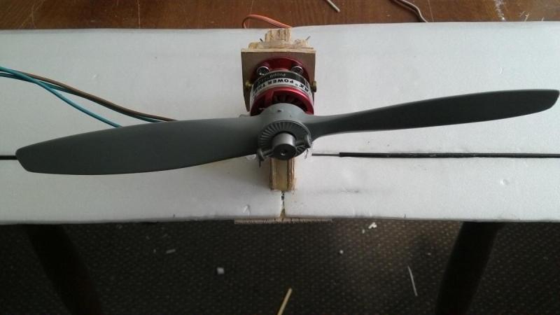

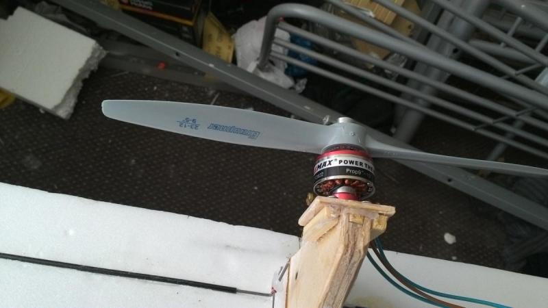

Wenar Opublikowano 11 Kwietnia 2014 Autor Opublikowano 11 Kwietnia 2014 witam. ponownie posiadam takie o to smigielko. jak na zdjeciu jest ono ok 3x ciezsze od smigla tego pomaranczowego. o grubszym wejsciu na wal ok 5/6mm. czy moge zrobic tak? na wal 3mm nakleic tasme izolacyjna tak aby grubosc walu byla wlasciwa. a reszte pokazuja zdjecia. dodam ze naped pchajacy. po przymiarce i tylko ruszeniu smiglem z aparatury na oko 15% gazu smiglo proacuje dobrze trzyma sie i nie ma wibracji tzn sa ale tak male ze nie zauwazalne. tylko smiglo po wylaczeniu po 2sek kreci sie jeszcze z 10sek. pytanie czy nie uszkodze silnika..?? pozdrawiam... ps smiglo 9x5 graupner'a
bart07 Opublikowano 11 Kwietnia 2014 Opublikowano 11 Kwietnia 2014 Masz prop saver - jak to się wszystko trzyma??? Śmigło teraz jest luźne.
