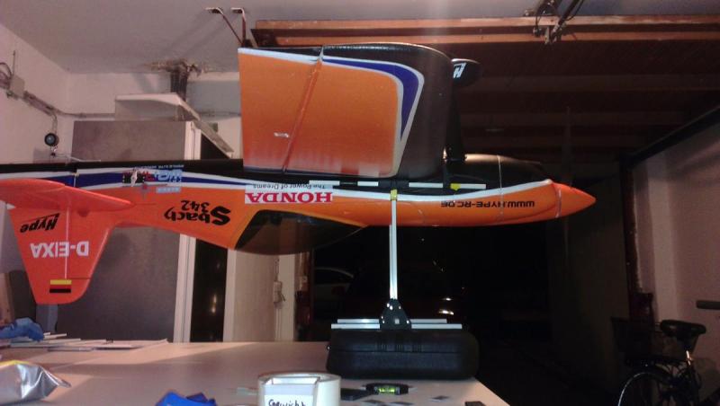

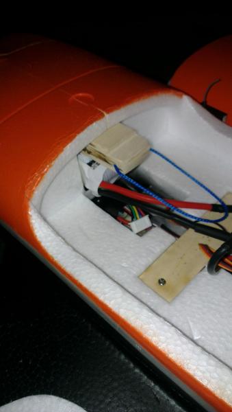

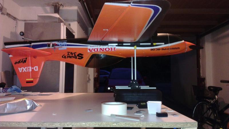

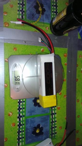

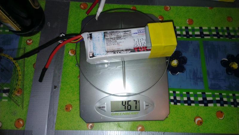

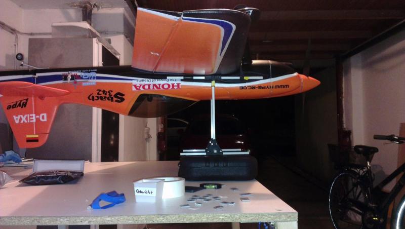

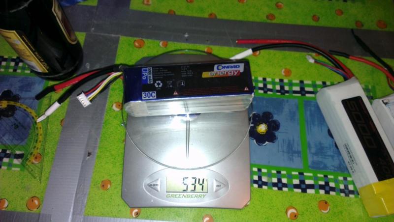

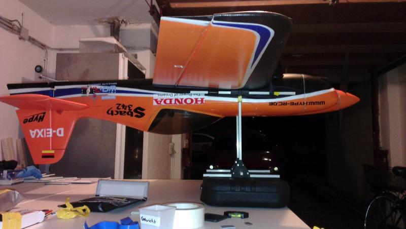

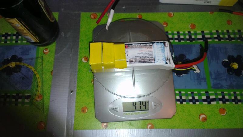

Rodi Opublikowano 2 Maja 2014 Udostępnij Opublikowano 2 Maja 2014 A jak wywazalem to ustawialem w miare poziomo i jak sie nie walil w zadna strone pod malymi ruchami to uznalem za poprawny SC.CZy zle mysle? Pisalem posta i jakos mi sie skasowal:( to musze od nowa:P Dobry wieczor koledzy. Na zalaczonych zdjeciach widac moje wywazanie i wage jak i rowniez rozmiary lipoli ktorych bede uzywal. lipole oklejone zolta tasma sa dodatkowo dociazone olowiem.A to dla tego by miec stale stala wage i nie kobinowac z olowiem w inych miejscach itp Lipole mam mocowane na zasadzie klina,tzn wsadzam do dziury na lipola ow lipola i go klinem od tylu:P:P Niewielki Nacisk chyba mu nie wyrobi krzywdy jak myslicie?? Ale nie sprawdzalem wywazania w normalnej pozycji czy powinienem? Wywazajac robilem tak ze ustawialem w poziomie i podmalymi ruchami jak zostawal to uznawalem za poprawne wywazenie.Czy zle mysle? Odnośnik do komentarza Udostępnij na innych stronach Więcej opcji udostępniania...
TeBe Opublikowano 2 Maja 2014 Udostępnij Opublikowano 2 Maja 2014 Jeśli podparłeś w wyznaczonym przez konstruktora punkcie, to jest wyważony idealnie :-) Odnośnik do komentarza Udostępnij na innych stronach Więcej opcji udostępniania...
Rodi Opublikowano 2 Maja 2014 Udostępnij Opublikowano 2 Maja 2014 A jak na 1 rzut oka na zdjecie wyglada poprawnie cio? Odnośnik do komentarza Udostępnij na innych stronach Więcej opcji udostępniania...
TeBe Opublikowano 2 Maja 2014 Udostępnij Opublikowano 2 Maja 2014 Na akrobatach się nie znam. Ale wygląda mi, że wyważasz na 25% cięciwy. Powinno być ok. Odnośnik do komentarza Udostępnij na innych stronach Więcej opcji udostępniania...
Rodi Opublikowano 2 Maja 2014 Udostępnij Opublikowano 2 Maja 2014 Nie wywazalem wyliczajac cieciwy tylko wedlog instrukcji.Bo z maty slaby bylem:P Tu wywazalem na 95mm a skala byla 93-97mm Odnośnik do komentarza Udostępnij na innych stronach Więcej opcji udostępniania...
Rodi Opublikowano 3 Maja 2014 Udostępnij Opublikowano 3 Maja 2014 Co na takie wywazanie myślą inni koledzy i na takie rozwiazania jak dowazenie kupili? Dowazanie lipoli miało być ach te słowniki T9 Co na takie wywazanie myślą inni koledzy i na takie rozwiazania jak dowazenie kupili? Odnośnik do komentarza Udostępnij na innych stronach Więcej opcji udostępniania...

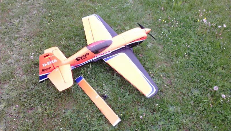

Rodi Opublikowano 3 Maja 2014 Udostępnij Opublikowano 3 Maja 2014 To ja dziś polatalem:/ jakieś 10 do 12 min na 1 lipo. A potem przy lądowaniu było ALE URWAL.Zachaczylem nazwijmy to nozka od lotki o kepe trawy. No i proszę polamaly się zawiasy. Odnośnik do komentarza Udostępnij na innych stronach Więcej opcji udostępniania...

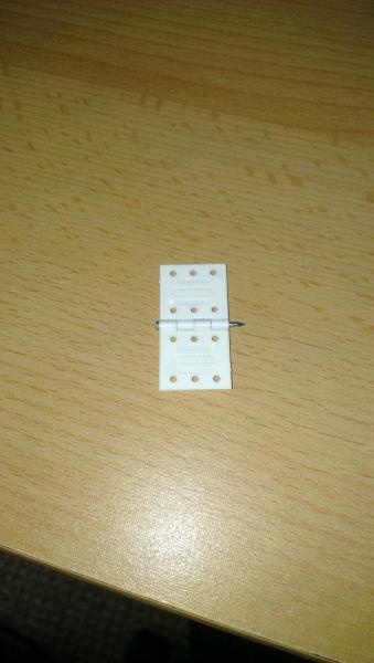

Rodi Opublikowano 4 Maja 2014 Udostępnij Opublikowano 4 Maja 2014 Moge dac??? do akrobaty plaski zawias zamiast diblowego(rurkowego)czy jak to sie tam nazywa.?? Laczny wymiar 20mm na 40mm, Prosze o szybka odp bo pogoda sie zrobila. Odnośnik do komentarza Udostępnij na innych stronach Więcej opcji udostępniania...
andrzej351 Opublikowano 4 Maja 2014 Udostępnij Opublikowano 4 Maja 2014 możesz dać .na pewno nic się nie stanie. Odnośnik do komentarza Udostępnij na innych stronach Więcej opcji udostępniania...
