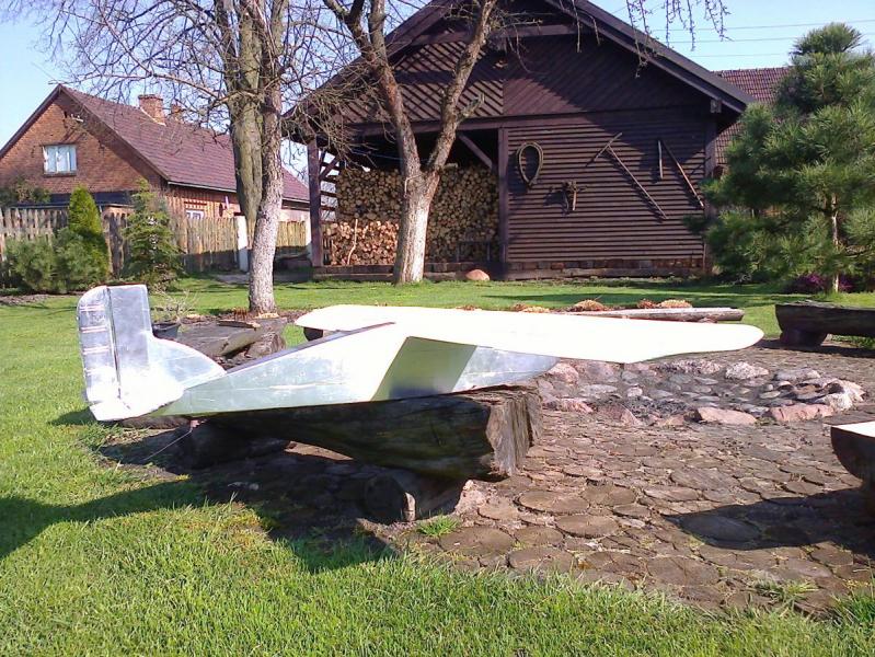

zbjanik Opublikowano 4 Kwietnia 2014 Opublikowano 4 Kwietnia 2014 Aktualnie majstruję model styroduro-depronowca. Miał być pokryty papierem śniadaniowym na wikol, ale pokrywam go srebrną taśmą aluminiową, taką do izolacji termicznych, oraz też srebrną, ale na tworzywie, czyli taką bardziej "normalną. Cóż- efekt jest na pewno olśniewający, przynajmniej w tym dosłownym znaczeniu- już niedługo gotowy samolocik świeci się jak niektóre specjalnie polerowane Mustangi. W poprzednim modelu miałem stery i lotki. efekt w słońcu fajny, jak tak pobłyskuje z oddali, Zobaczymy, jak to będzie z całym modelem (od spodu jednak będzie dość dużo czarnego dla lepszej widoczności). Ten czarny, to też będzie taśma kolorowa.
bzik4 Opublikowano 4 Kwietnia 2014 Opublikowano 4 Kwietnia 2014 Zbyszek tylko uważaj na anteny odbiornika, ta taśma doskonale ekranuje i powoduje utratę zasięgu. Ubiłem dzięki niej szybowca ze srebrnymi skrzydłami
zbjanik Opublikowano 4 Kwietnia 2014 Opublikowano 4 Kwietnia 2014 Aha- dzięki Adam! A jak wypuszczę antenkę częściowo na zewnątrz, to pomoże?
bzik4 Opublikowano 4 Kwietnia 2014 Opublikowano 4 Kwietnia 2014 U mnie było tak, że z odbiornika wystawały dwie antenki (mam odbiorniki z dwoma antenkami) na dwie strony kadłuba od skrzydłem. Jak latałem sobie wysoko to nic się nie działo ale jak zanurkowałem "na siebie" i skrzydło zasłoniło obydwie anteny to z nurkowania już nie wyszedł . Wystawienie antenki w taki sposób że w pewnym momencie będzie zasłonięta elementem z taśmą, może się skończyć twardym lądowaniem
Marcin K. Opublikowano 4 Kwietnia 2014 Opublikowano 4 Kwietnia 2014 Jak tylko masz możliwość to jak najwięcej anteny na zewnątrz. I najkorzystniejsza opcja anteny wystawić na brzuchu i plecach modelu.
