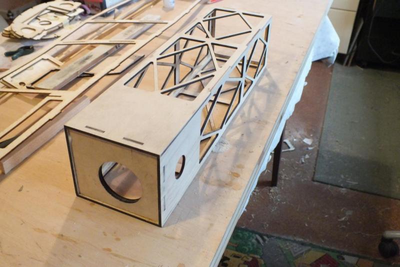

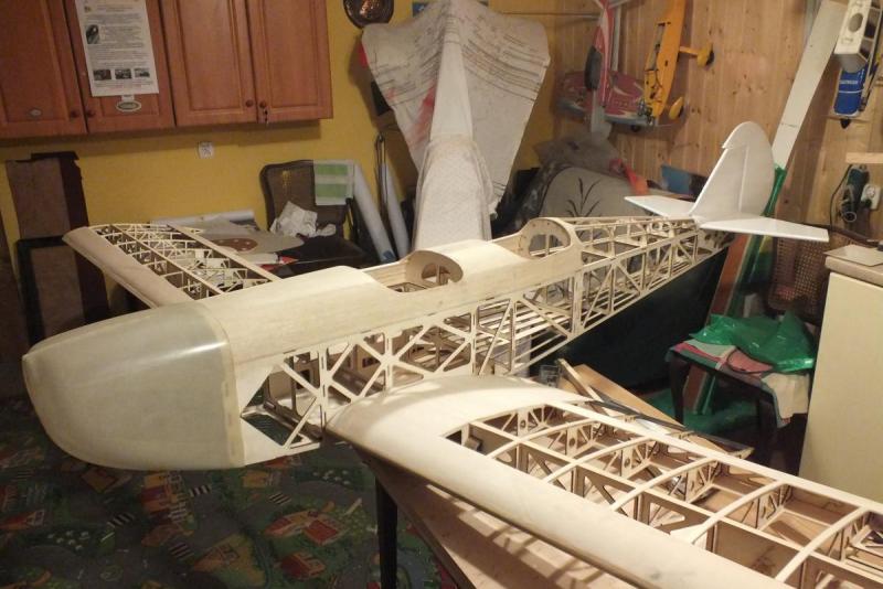

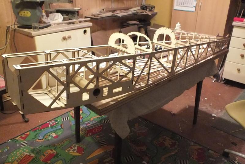

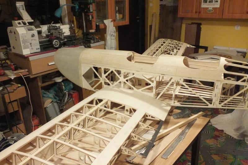

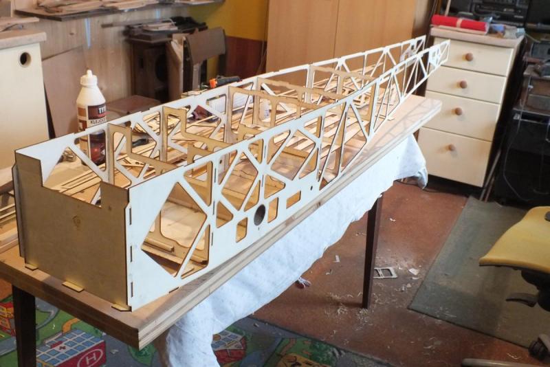

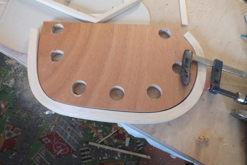

Po 14 tygodniach pracy przy budowie JAKA 12 M zdecydowałem się na budowę modelu który mi się podoba i taki model posiadałem dwóch wersjach [ koła i pływaki ].Model będzie większy od poprzednika rozpiętośc 3,4m motor DLA 112.Poprosiłem o wycięcie laserem kolegów z miasta Łodzi z firmy ARGO. Powiem że jestem mile zaskoczony precyzją wykonania elementów modelu.Modele SPACEWALKERA wykonują w dwóch wielkościach z jednakową precyzją.To co widac na zdjęciach to efekt 8 godzin sklejania.Przy budowie JAKA każdy element musiałem wykonac własnoręcznie,jaki to komfort , element brac do ręki i sklejac. Na początek kilka fotek pozdrawiam Czesław z Kruszwicy.

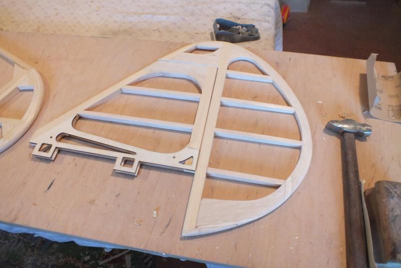

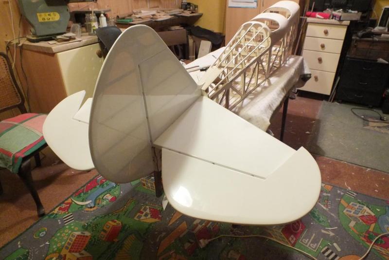

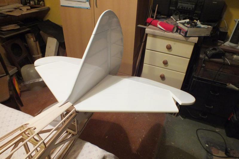

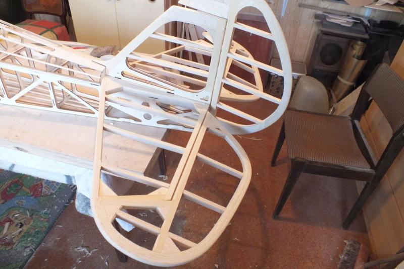

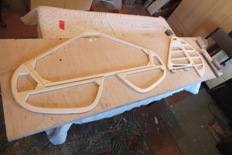

Zacząłem budowę stateczników ,bo tego niema w zestawie. Pionowy wykonałem z elementów a poziomy lamelowałem, wykonując to z drewna samby oraz balsy.Pozdrawiam Czesław z Kruszwicy.

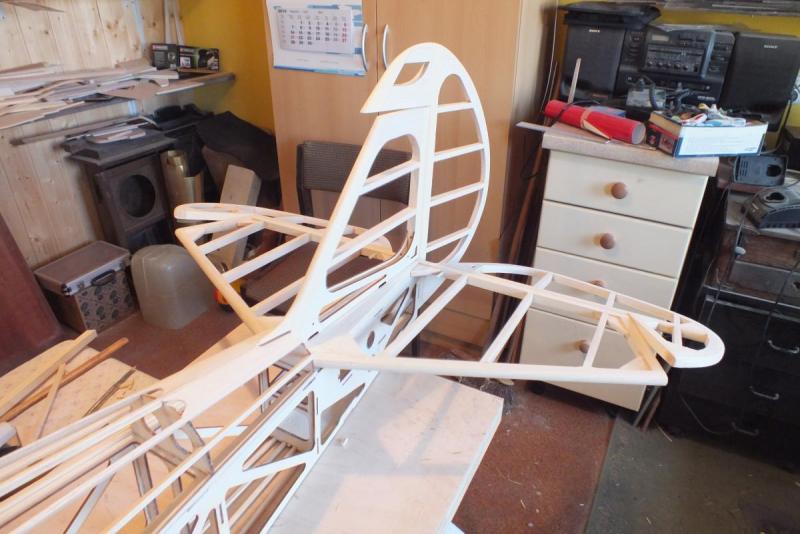

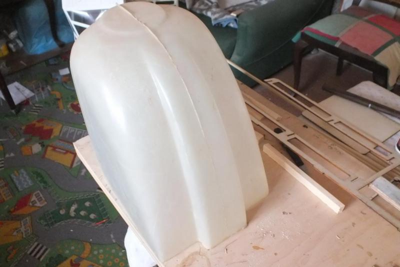

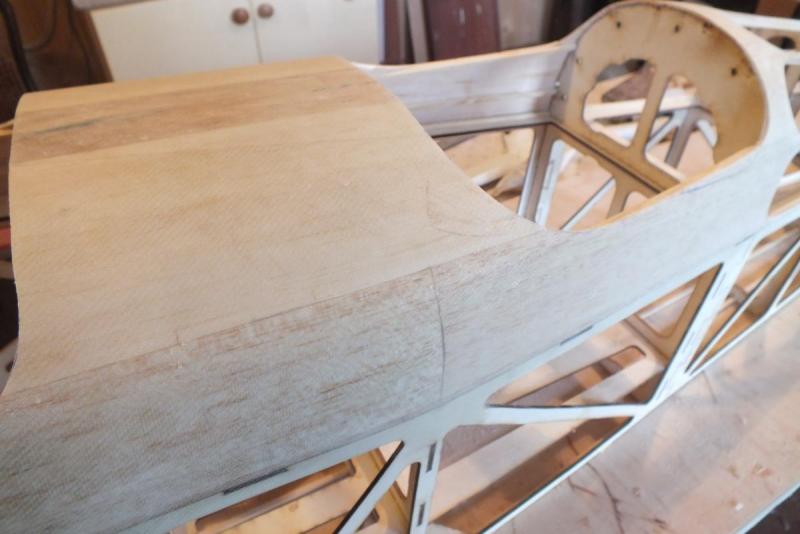

Mały krok do przodu ,stateczniki gotowe do oklejania, zawiasy zamontowane ,góra kadłuba [kokpity] oklejone rowingiem szklanym i żywicą epoksydową.Robiłem próbę wyważenia SC serwa pójdą na ogon,bo silnik mój jest ciężki DLA 112 .Taki przewiduje motor bo modelik będzie miał oprócz kół ,pływaki. Robota bardzo mi się podoba ,bierzesz element wycięty laserem i kleisz,tak jak puzle i w tym zestawie tej firmy to wszystko pasuje idealnie.

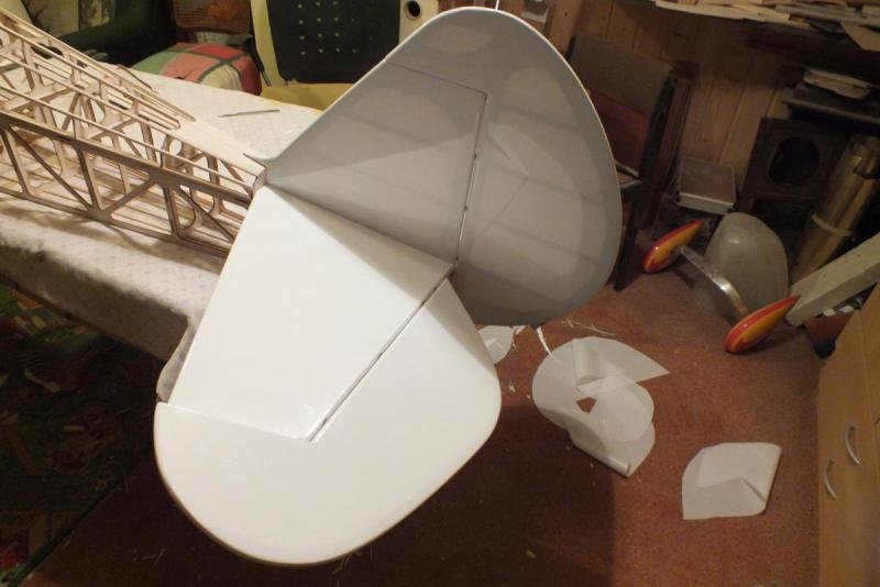

Dzisiaj miałem sen że stateczniki się same okleiły ,poszedłem do modelarni patrzę o to jest fakt.Model będzie biały zdobienia czarne lub czerwone,muszę poczekac na następny sen.

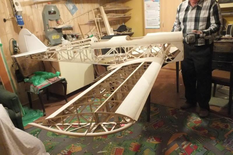

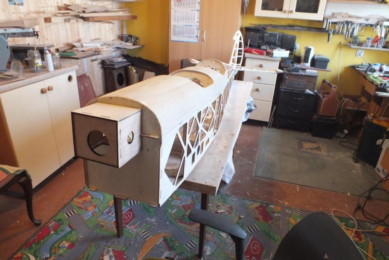

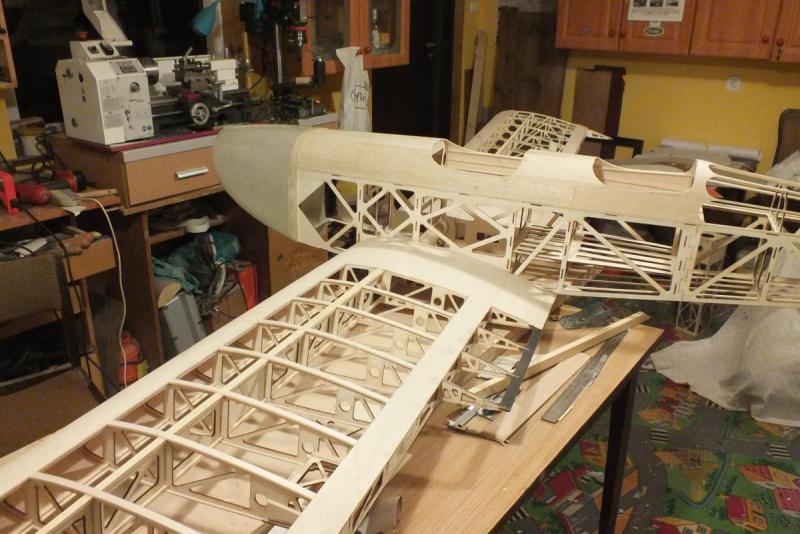

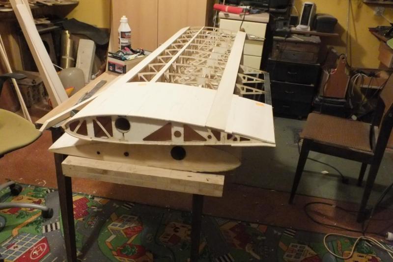

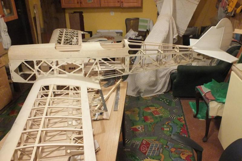

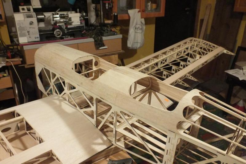

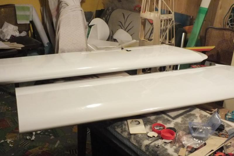

Po krótkim pobycie  moim w szpitalu,wróciłem do utęsknionych zajęc budowy modeli.Przerwa w budowie modelu uzmysłowiła mi że trochę przesadziłem z wielkością modelu,lecz usprawiedliwia to że im człowiek starszy to duży model będzie bardziej widoczny na niebie. Mam skrzydła w całości  pozostały do  zrobienia lotki, model JAKA 12 mieścił się w modelarni  w poprzek pomieszczenia lecz ten nie..Zamieszczam kilka fotek co zostało spłodzone pozdrawiam Czesław z Kruszwicy.

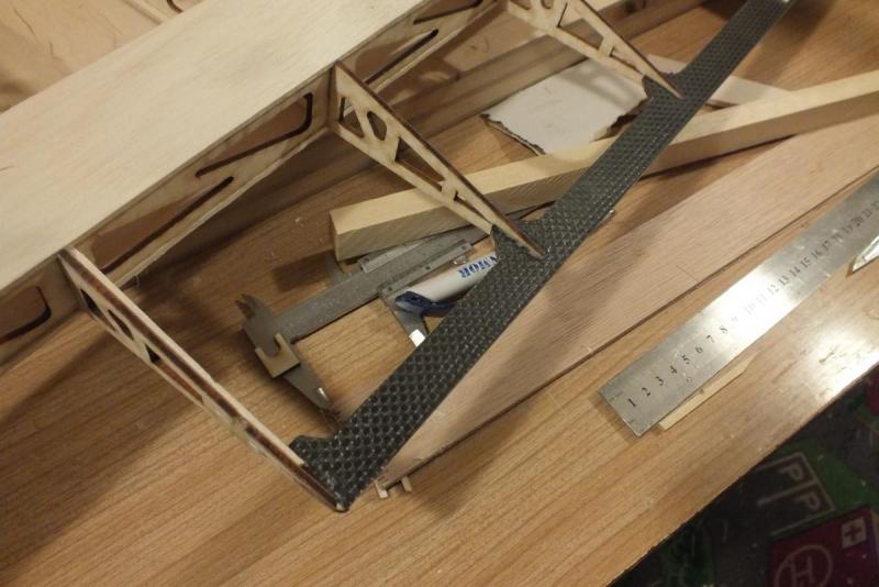

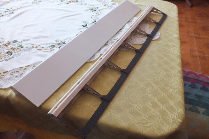

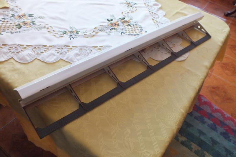

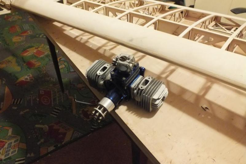

Motorek przeznaczony do tego modelu to DLA 112cm ,z wielkością pomału się oswajam i już rodzą się pomysły jak  skonstrułowac podwozie koniecznie miękkie  i spawane z elementów.Jeszcze kilka zdjęc , widac krawędż spływu wzmocniona  włóknem węglowym co nadało jej sztywnośc oraz wytrzymałośc   Czesław. .

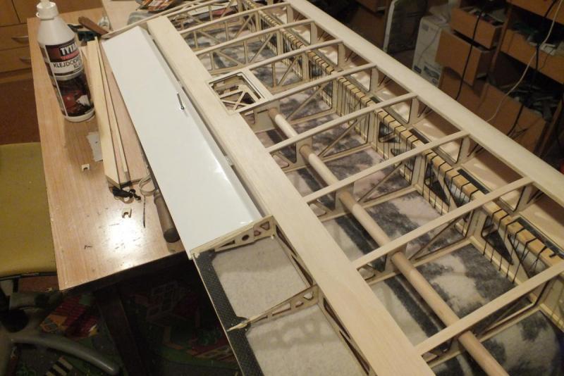

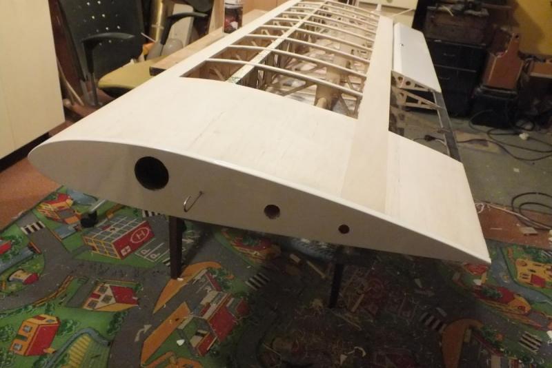

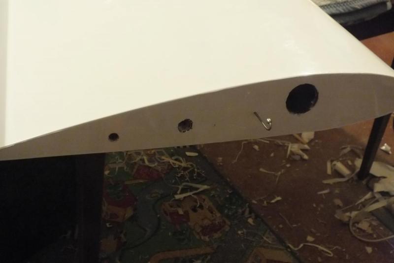

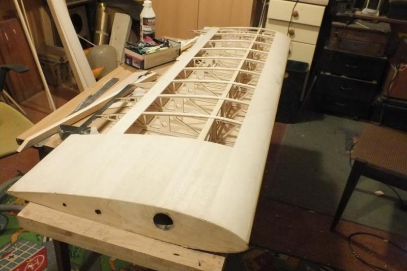

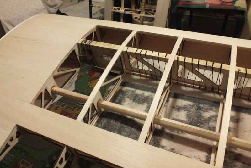

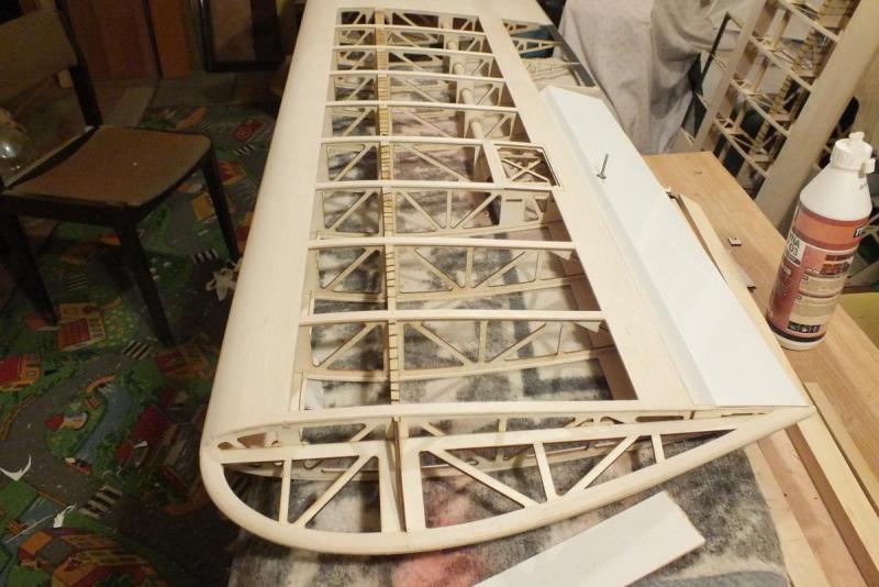

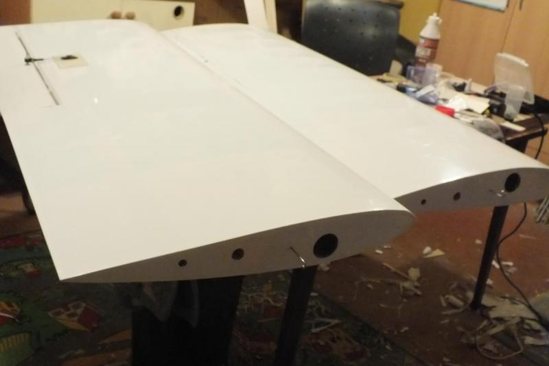

Pomału do przodu, skrzydła oszlifowane ,lotki wpasowane z wklejonymi zawiasami ,rurki w skrzydłach pod przewody ser wklejone,haki do gumy ściskające skrzydło przed rozsuwaniem zamontowane,jutro oklejanie.
