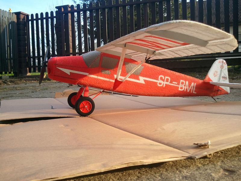

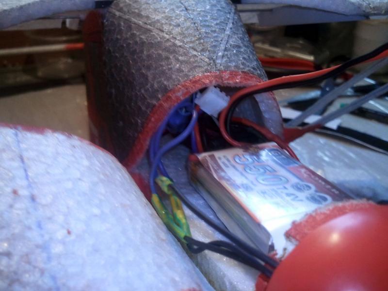

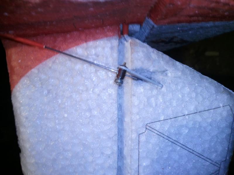

poharatek Opublikowano 26 Marca 2014 Autor Opublikowano 26 Marca 2014 (edytowane) Model ukończony w 99% (1% - to już po kompletnych oblotach uzupełnię). Owiewki zastrzałów kończą się teraz przy samym kadłubie i te przerwy przestały mnie drażnić . Potem wziąłem się za wyposażanie modelu w elektronikę. Silnikowi nadałem skłon (3,5o) i wykłon (1,5o) - dodając pod spód podkładki. Odbiornik i regulator ładnie zmieściły się we wnęce pod owiewką kabiny. Nie napisałem do tej pory jakiego wyposażenia używam, a są to: serwa - 6 gramowe silnik- Emax BL1806/25 śmigło - 8x4E regulator - RC Smart 10A pakiet - Dualsky 2s 550mAh Trochę upierdliwa okazała się regulacja lotek - cud boski, ze się nie poparzyłem obkurczając n+1 razy termokurcze na zawiasy. Muszę przyznać się do pewnego babola - dolną część zawiasu steru wysokości trzeba było wzmocnić "niewielką" ilością hot glue. Źle zinterpretowałem tą "niewielką" ilość i nawaliłem go zbyt dużo, w rezultacie czego na zawiasie steru były zbyt duże opory i teraz ma asymetryczny zakres ruchu (jakieś 3-5 mm różnicy)- mimo, że kilka dni temu było to wyregulowane właściwie. Problem ze zbyt twardym zawiasem rozwiązałem rozcinając go i stosując "zawias" z UHU Pora. Natomiast z asymetrycznym zakresem ruchu na razie jakoś będę musiał żyć - za 2-3 miesiące kupę jakąś porządną aparaturę, ustawię end pointy dla tego serwa i problem zniknie. Model bardzo ładnie wyważył się z pakietem maksymalnie dosuniętym do przedniej wręgi, musiałem tylko trochę podciąć rdzeń kadłuba, bo pakiet wystawał mi poza jej obręb i poszycie silnika źle się układało. Środek ciężkości wypada na środkowym dźwigarze węglowym. Wyważenia musiałem dokonać starożytną metodą modelarska "Na Twixa" (dwa paluszki), bo moje urządzenie do wyważania okazało się niekompatybilne z górnopłatem z zastrzałami Waga jak widać wyszła zgodnie z planem - 273g, a mam zamiar go jeszcze odchudzić (o około 8g) dając mu lżejsze koła. Jak wygląda "niemal gotów" RWD 13 - można zobaczyć na zdjęciach. Obloty: Trochę było dziś wietrznie, ale gdy słońce zaczęło zachodzić wiatr się uspokoił i popędziłem na moje "lotnisko" oblatać nową maszynę. Adrenalinka buzuje, model w dłoń, przepustnica w przód i w powietrze. Zaczął się pięknie wznosić, chcę skręcić - a tu pierdut - regulator odcina silnik i zaczyna pipczeć. Dobrze, że serwa działają, wiec w miarę poprawnie udaje się wylądować. Podbiegam do samolotu i sprawdzam co jest grane - na ziemi wszystko w porządku. Wiec drugie podejście - i znów to samo. Ruch lotkami powoduje odcięcie silnika (dla odmiany lądowanie tym razem zakończyło się kapotażem). Szybki telefon do Pana Wojtka z Marvio RC, który mówi, że przyczyna mogą być zimne luty przy regulatorze. Więc szybciorem do domu, polutowałem - tym razem "na zicher", ale problem dalej występuje.... W czym więc może tkwić problem? Za słaby regulator? Walnięty regulator? Walnięte serwo lotek (bo tylko ruch lotkami taki efekt powoduje)? Wielka szkoda, bo widać, ze model rwie się w powietrze i gdy tylko uporam się z elektroniką będzie pięknie latał. No i pancerny jest - dzisiejsze przygody nie spowodowały żadnego uszczerbku. EDIT: Pomajstrowałem trochę i podejrzanych pozostaje dwóch: walnięty i dlatego niewyrabiający BEC w regulatorze, lub walnięte serwo (nawet w neutralnym położeniu zdarza mu się warczeć). Perspektywa odcinania skrzydła już mnie tak nie przeraża bo i tak któraś termokurczka wewnątrz nie wytrzymała i jedna lotka wisi (w ramach testów co nieco lotkami pomachałem) - więc zmienię to przy okazji na normalne połączenia (I baaardzo mocno doradzam każdemu budującemu ten model takie rozwiązanie) EDIT nr 2: Operacja skończona, skrzydło odcięte - pacjent chyba przeżył, ale na urodzie stracił trza mu będzie potem jakiś makijaż strzelić... Odnajdując (nieco na siłę ) plusy całej sytuacji - przy okazji wyregulowałem dobrze SK. Edytowane 26 Marca 2014 przez poharatek

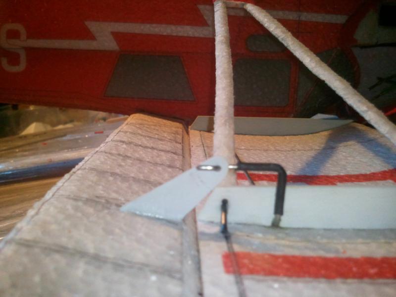

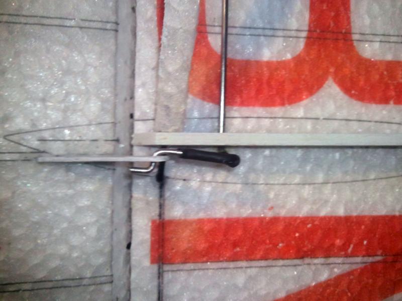

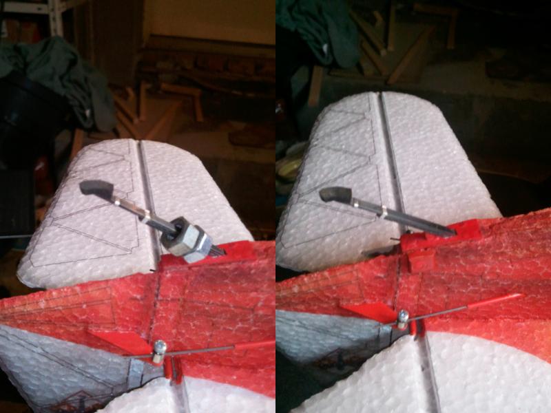

noker Opublikowano 26 Marca 2014 Opublikowano 26 Marca 2014 Czy ten detal to napęd lotki? Dziwne i niepokojące położenie popychacza względem dźwigni sterów
poharatek Opublikowano 26 Marca 2014 Autor Opublikowano 26 Marca 2014 A i owszem. A dziwi i niepokoi konkretnie co? (Tu jest nieco niestandardowo rozwiązany napęd lotek, dla przypomnienia - zdjęcie)
TeBe Opublikowano 26 Marca 2014 Opublikowano 26 Marca 2014 Jakem mechanik, to nie może działać. Ten detal wyjaśnia również problem z silnikiem.
f-150 Opublikowano 26 Marca 2014 Opublikowano 26 Marca 2014 I dla tego padło pierwsze serwo.Proponuję pojawić się u mnie z modelem.
poharatek Opublikowano 26 Marca 2014 Autor Opublikowano 26 Marca 2014 Dłuższa chwilę mi zajęło, zanim pojąłem własną głupotę... (Co też nie najlepiej świadczy o moim potencjale intelektualnym ) Ok - napęd lotek do przekonstruowania (wyższe dźwignie, krótsze ramiona tego drucianego elementu, tak, żeby popychacz był prostopadle do dźwigni). Nauka dosyć bolesna, ale po takiej wpadce zapamiętam to do końca życia:D

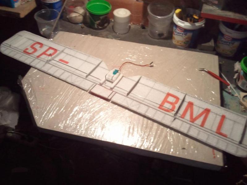

poharatek Opublikowano 29 Marca 2014 Autor Opublikowano 29 Marca 2014 Wersja skrócona: poleciał i lata pięknie (film z dziewiczego lotu na końcu posta). Wersja dla bardziej cierpliwych: Ostatnie dwa dni spędziłem głównie patrząc sie jak różne dźwignie, popychacze i orczyki majtają sie w te i nazad. Ale cóż począć - dałem ciała, trzeba było ponaprawiać to co zepsute. Trochę było niezgodności pomiędzy mną sterami, serwami i elektroniką modelarską, ale jakoś w końcu udało się dojść z tym do ładu.Na początku zająłem sie skrzydłami. Długo dumałem nad alternatywnym napędem lotek, ale nie zdołałem wymyśleć nic, co byłoby zarazem prostsze, lżejsze i skuteczniejsze niż rozwiązanie zaproponowane w oryginalnym projekcie. Musiałem więc wypracować jakieś modus operandi na robienie zawiasów z termokurczek. Przede wszystkim zastosowałem grubsze druty na popychacze (ostatnim razem jedna lotka zawisła, bo popychacz z drutu 0,8 mm przebił zawias). Tym razem dałem drut 1,2 mm, a po docięciu na wymiar koniec zaokrągliłem pilnikiem, żeby nic delikatnemu zawiasikowi nie zagrażało. Samo robienie zawiasów w punktach wygląda tak:1. Wziąć dwa kawałki prętów nieco grubszych niż te które będą użyte w modelu, nasadzić na nie termokurcza, podgrzać go delikatnie i uformować zawias na płasko.2. Nasadzić tak wstępnie uformowany zawias na popychacze, na które wcześniej trzeba nałożyć odrobinę CA (chodzi o to, żeby w trakcie ostatecznego kurczenia nic się nam nie rozjechało), Nasadzić trzeba do samego końca, tak, żeby "luźny" był tylko zgięty fragment zawiasu.3. Obkurczyć, uważając, żeby się nic nie rozjechało i jeszcze przed wystygnięciem docisnąć mocno palcami do popychaczy.4. Po wystygnięciu sprawdzić czy wszystko się trzyma i siedzi na miejscu.Na zdjęciach widać jak wygląda teraz napęd lotek (mam nadzieję, ze juź nic w nim nie dziwi ani nie niepokoi, bo to źle jest tak niepokój siać w społeczeństwie... )Potem wziąłem się za regulacje sterów, tym razem na porządnie, starając sie usunąć wszystkie opory. Przekleiłem dźwignię SW, tak ,żeby była równolegle do popychacza (przedtem wkleiłem ja prostopadle do zawiasu). Regulacja była nieco "hardkorowa", bo z podłączonym silnikiem, żeby było wiadomo czy aby regulator mi jakichś sygnałów nie daje - ostatnio jego bipcenie radośnie zignorowałem i wiadomo, jak to się skończyło Poskładanie modelu z powrotem do kupy poszło bardzo szybko, n+1 razy sprawdzałem przy tym geometrię, bo to rozklejanie - sklejanie - mogło sie coś zwichrować. Wymieniłem koła na lżejsze, ale maja one zasadniczy feler - mianowicie są szprychowe, co nijak do RWD nie pasuje, wykombinowałem sobie więc dekle luźno inspirowane kołami z oryginalnego Erwudziaka. Pomalowałem też felgi na czarny mat, żeby dodać piankowym oponom nieco grubości. Jak widać zmiana kół pozytywnie wpłynęła na wagę, mimo, że na modelu jest teraz znacznie więcej CA, udało sie zejść poniżej 270 g. Pogoda dziś dopisywała, więc gdy po południu wiatr ucichł - popędziłem na "lotnisko". Jak latał - widać na filmie (widzów uprasza się o pamiętanie o tym, że oblatywacz ma wylatane zaledwie kilkanaście godzin na wieeeeeeeele wybaczającym Pioneerku). https://www.youtube.com/watch?v=TMhic-TRAsk https://www.youtube.com/watch?v=TMhic-TRAsk&feature=youtu.be Wnioski po oblocie:Dociążyć dziób (sprawdziłem ŚC po zmianie kół i wydawało mi się że jest ok, jak widać tak mi się tylko wydawało )Nauczyć sie nim latać - jednak "trochę" inaczej się nim lata niż Pioneerem. Taka mała uwaga - zmniejszyłem zalecane wychylenia SW z 20 do 15 mm, ale i tak okazało sie że dosyć nerwowo na ruchy drązkiem reaguje, z moją wspaniałą "aparaturą" nic z tym nie zrobię, po prostu muszę się nauczyć delikatniej operować SW. Tak więc wypada mi pogratulować Markowi Rokowskiemu bardzo udanego projektu, którego nie zdołał zepsuć całkowity nowicjusz. Chciałbym jeszcze podziękować panu Wojtkowi z sklepu MarvioRC (znanemu na tym forum jako f-150), bo chcąc nie chcąc stał się moim pogotowiem modelarskim i podręczną encyklopedią modelarstwa RC. Jeszcze raz przepraszam za zawracanie głowy i dziękuje za ludzkie podejście do nowicjusza I tyle. Ot - mam nową latająca zabawkę Czad!

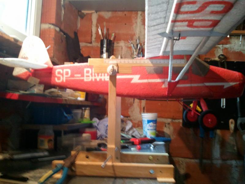

poharatek Opublikowano 29 Marca 2014 Autor Opublikowano 29 Marca 2014 (edytowane) W czasie oblotu - to adrenalina buzowała (przy tym locie i następnych, już nieuwiecznionych) i ciężko mi było jakieś racjonalne spostrzeżenia czynić Mocno mu nos zadzierało przy zakrętach i sądziłem, że to przez zbyt tylne wyważenie. Ale z drugiej strony, gdy teraz, na spokojnie film oglądam - to widać, że przy podejściu do lądowania ewidentnie pompuje... Nic to - jutro go jeszcze raz wyważę, o ile pogoda pozwoli polatam - będę wiedział więcej. EDIT: Nie dawał mi spokoju ten ŚĆ, więc rano postanowiłem sprawdzić jak szybuje. Model w dłoń, lekki wyrzut - i pierdut "dał mordą w trociny" aż zadudniło. Oczywiście, że był zbyt mocno na przód przeważony. Cóż jest to prościutka z punktu widzenia aerodynamiki konstrukcja, wiec na logikę ŚĆ powinien być mniej więcej w 1/3 cięciwy płata (1/3 ze 150 mm - czyli około 50 mm od krawędzi natarcia). To samo mówił mi mądry program do obliczania ŚĆ (tam wychodzi 45,6 dla 16% i 57,6 dla 8%). Wyważyłem więc na 50 mm i poszedłem polatać. Troszkę wiało, wiec obserwacje są niezbyt miarodajne (pod wiatr trzeba lecieć na minimum przepustnicy - inaczej mocno go nosi), ale wydaje mi się, ze jest znacznie stabilniejszy. Uczę się go powoli: zakręty trzeba zaczynać SK a lotkami tylko pochylenie kontrolować, na samych lotkach zbyt wolno się do skręcania zabiera. Ale frajda jest niesamowita:D Po południu znów pójdę polatać, o ile kamerzysta okaże się skłonny do współpracy - być może będą z tego jakieś filmy. Edytowane 30 Marca 2014 przez poharatek

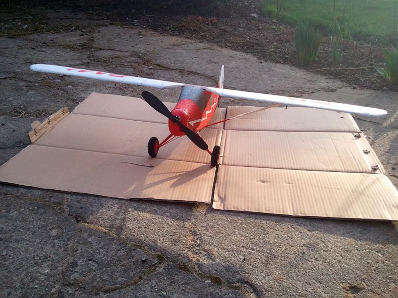

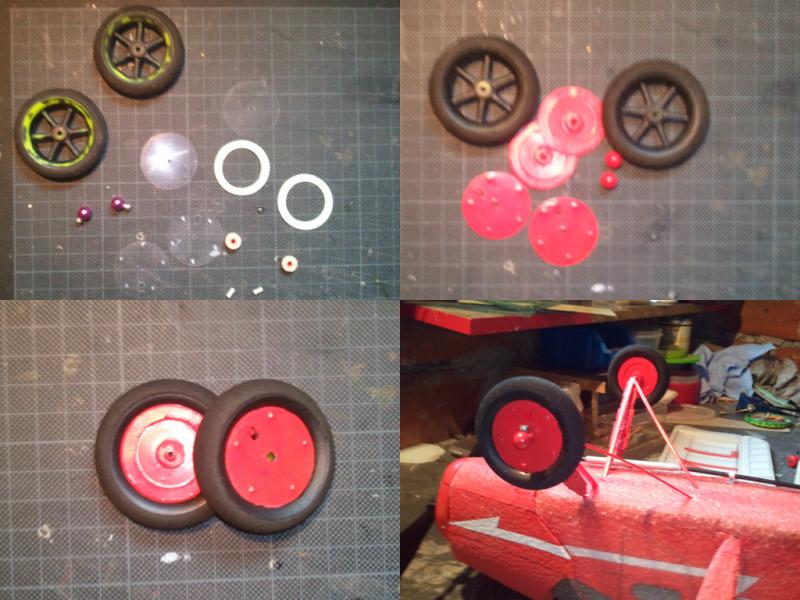

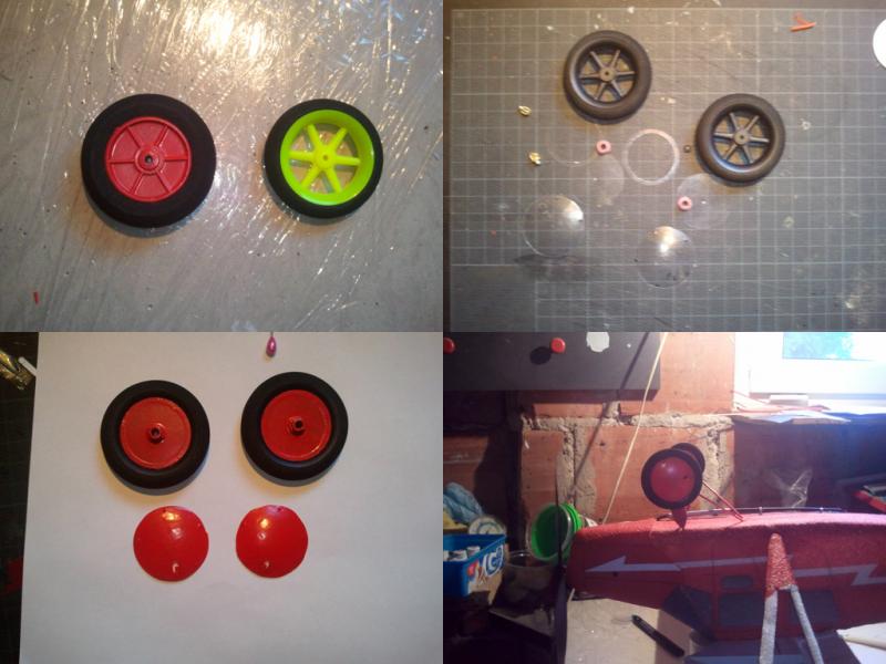

poharatek Opublikowano 6 Kwietnia 2014 Autor Opublikowano 6 Kwietnia 2014 Parę drobiazgów zostało do dokończenia przy Erwudziaku.Trochę ostatni było z czasem krucho - w tygodniu tylko tyle udawało się wyskrobać, żeby chwilkę polatać, w weekend też niewiele lepiej było, ale coś się tam podziałało. Przede wszystkim koła w wersji ostatecznej, no dobra - może "prawie ostatecznej" bo nie jestem z nich specjalnie zadowolony, ale tak to już jest jak się robi coś z doskoku;)Na zdjęciu widać jaki ciekawy kolor miały pierwotnie mocowania/kołpaki do kół, nie wiedziałem, że robią zestawy "Barbie - modelarz RC" Zająłem się też balastem, bo co prawda nakrętki na płozie ogonowej spełniały swoje zadanie, ale nieco to mało elegancko wyglądało. Przyklejone i pomalowane kawałki ołowiu załatwiły sprawę. I cóż - to już niemal koniec prac przy RWD,Została ewentualnie jedna rzecz do zrobienia , ale to muszę dokładnie rozkminić jak się za nią zabrać. Filmik z oblotów: https://www.youtube.com/watch?v=8AuUPoJnghM Początek trochę nerwowy, bo się od Erwudziaka odzwyczaiłem (mocno u mnie wiało przez ostatnie kilka dni i Pioneer na spacer wychodził), ale w miarę szybko przypomniałem sobie co i jak. Wylatałem dwa pakiety - jakieś 20 min lotu. Latało się baaaaaardzo przyjemnie:) Na ostatnim zdjęciu (o słabej jakości - trochę ciemno już było) widać mój całą flotę powietrzną stacjonującą w hangaro/warsztato/garażu. Trzeba zacząć kombinować o co ją uzupełnić
