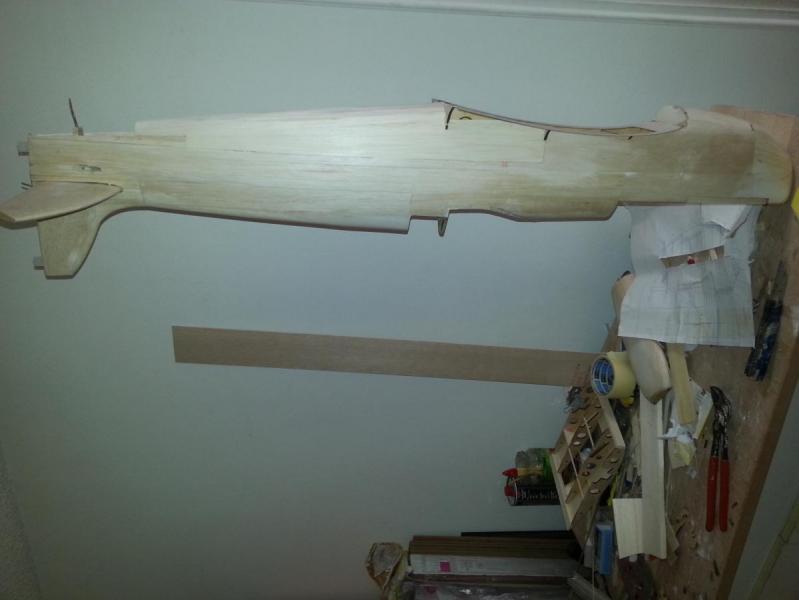

coster Opublikowano 9 Kwietnia 2014 Autor Opublikowano 9 Kwietnia 2014 co do rozpietosci to tak jak podalem 1,44 ,podwozie bedzie oczywiscie chowane ,zastanawiam sie nad nitowaniem i podzialem blach ,ale ogladajac relacje z nitowania i podzialu to troche roboty jest ale jeszcze wszystko przedemna zobaczymy co do spita to tez jest mój ulubiony samolot nastepny bedzie me109 :)i pokoleji reszta mysliwcow IIwś taki mam zamiar chodzi ci o chamulce aerodynamiczne ? jesli tak to nie bedzie na planach nie mam tego zaraz wrzuce pare zdjec z postepow budowy

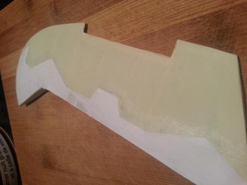

coster Opublikowano 9 Kwietnia 2014 Autor Opublikowano 9 Kwietnia 2014 co do nitow to kropkowanie wikolem przez szczykawke a podzial blach poprzez naklejanie na siebie kawalkow japonki w taki sposob na amerykanskie tez przyjdzie czas a to nity tylko ze to jest spit w skali 1:5 1

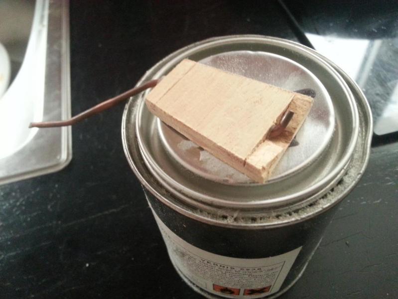

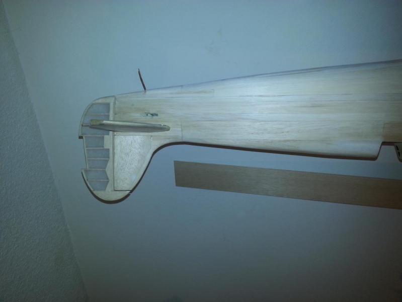

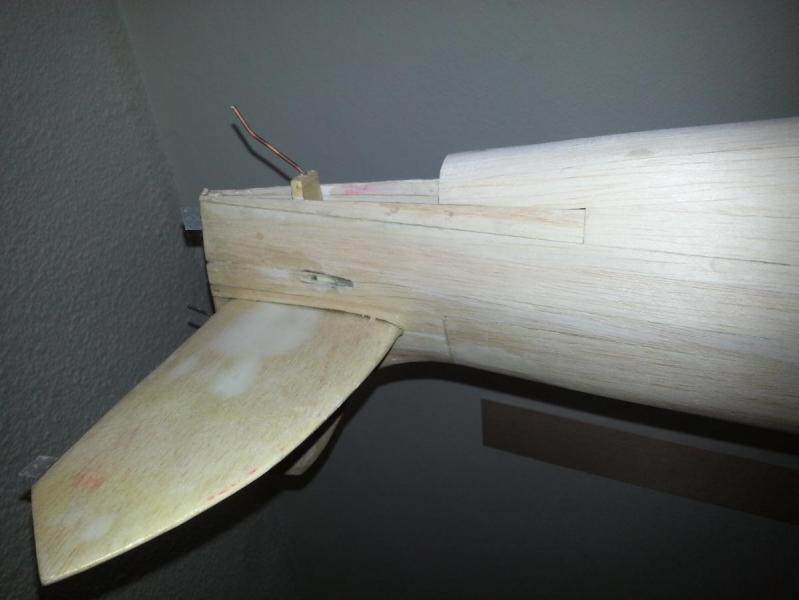

coster Opublikowano 9 Kwietnia 2014 Autor Opublikowano 9 Kwietnia 2014 nie bede sie wymadrzal poprawna nazwa hamulce aerodynamiczne nie wiedzialem o co ci chodzi z tymi klapami chyba nie bede robil z duzo roboty ,przerabianie zeber szkrzydla i tym podobne a tak sobie wymyslilem tylne kolko:) obraca sie do 90° i praktycznie kadlub zamkniety, jeszcze tylko kawalek pelnej balsy i koniec chciałbym żeby mój tak wyglądał
polch Opublikowano 9 Kwietnia 2014 Opublikowano 9 Kwietnia 2014 Ja się tam nie znam, ale doświadczeni koledzy pisali, że wolne koło ogonowe, nie sterowane to samo zło. Miałem takie w jakimś trenerku i wystartowanie nim z trawy było niemożliwe, Zmień to zanim zabudujesz ogon!
coster Opublikowano 9 Kwietnia 2014 Autor Opublikowano 9 Kwietnia 2014 no to za puzno wlasnie zamknelem kadlub ale na szczescie nie bede startowal z trawy:) mam pas startowy a jak nie to troche kleju zalatwi sprawe

coster Opublikowano 9 Kwietnia 2014 Autor Opublikowano 9 Kwietnia 2014 no to chyba bedzie trzeba zakleic kolko na sztywno a myslalem ze tak bedzie dobrze hehe dobrze ze nie stracilem na to duzo czasu dziekuje robercie za informacje teraz juz wiem co z czym
M.Ch. Opublikowano 10 Kwietnia 2014 Opublikowano 10 Kwietnia 2014 Witaj Coster, masz talent, czas i cierpliwość - jak planujesz takie bajery jak nity i podział blach, to sugeruję przyłóż się do rzeczy, które sprawią, że model będzie lepiej manewrował (sprzężone ze sterem kierunku kółko ogonowe) lub latał (hamulce aerodynamiczne). Oczywiście Ty budujesz i decydujesz a to tylko dobra rada. Mój pierwszy model ze sterowanym kółkiem ogonowym to Gemini - lata już 4-ty sezon. Manewrowość jest nieporównywalna np, do płozy (pręta węglowego).
coster Opublikowano 10 Kwietnia 2014 Autor Opublikowano 10 Kwietnia 2014 Jak tak dalej pójdzie wszystkie zmiany to będę musiał przenieść post bo wyjdzie makieta :)ale zastanowi się co do klap A co do sterowanego tylnego kola to musiałbym pruc kadłub zrobię na sztywno

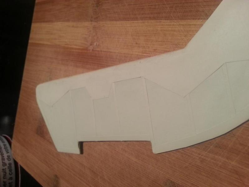

coster Opublikowano 10 Kwietnia 2014 Autor Opublikowano 10 Kwietnia 2014 w taki sposób będę robił łączenia blach MIROLEK ja nie mam malego doswiadczenia ja nie mam zadnego doswiadczenia w sterowaniu modelem bo symulatory to chyba nie jest jakies doswiadczenie mam moze jakies pojecie o tym dziekuje wszystkim:) mysle ze te pare hektarow wystarczy a jak co z boku jest lotnisko :)zawsze moge kolowac na prawdziwym pasie czesc lotniska to muzeum lotnictwa w le bourget
