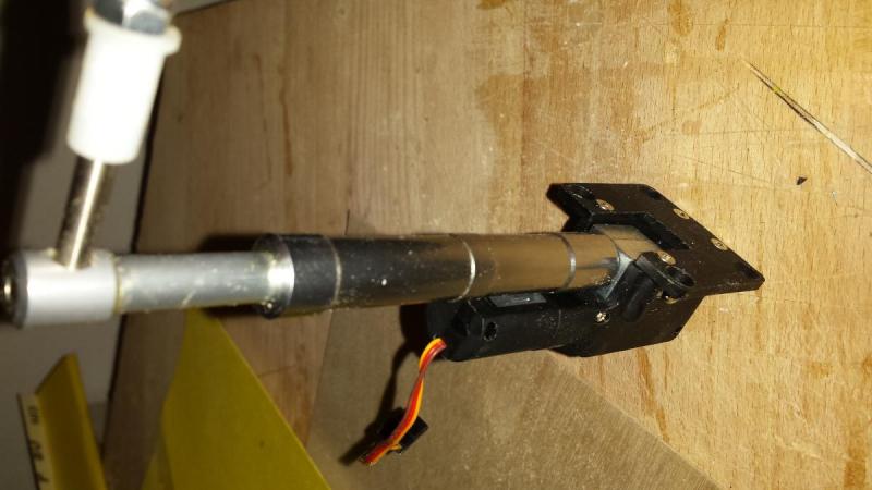

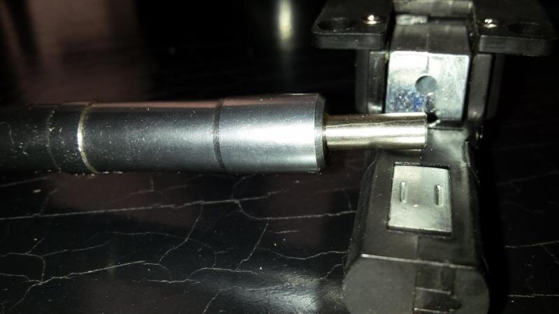

coster Opublikowano 13 Maja 2014 Autor Opublikowano 13 Maja 2014 dzisiaj własnie kurier dostarczył mi podwozie tylko ze mam mały problem czy otwór pod goleń moge rozwiercic ?czy lepiej przetoczyc trzpien z golenia? dzisiaj własnie kurier dostarczył mi podwozie tylko ze mam mały problem czy otwór pod goleń moge rozwiercic ?czy lepiej przetoczyc trzpien z golenia?

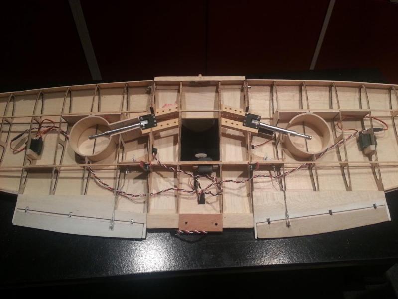

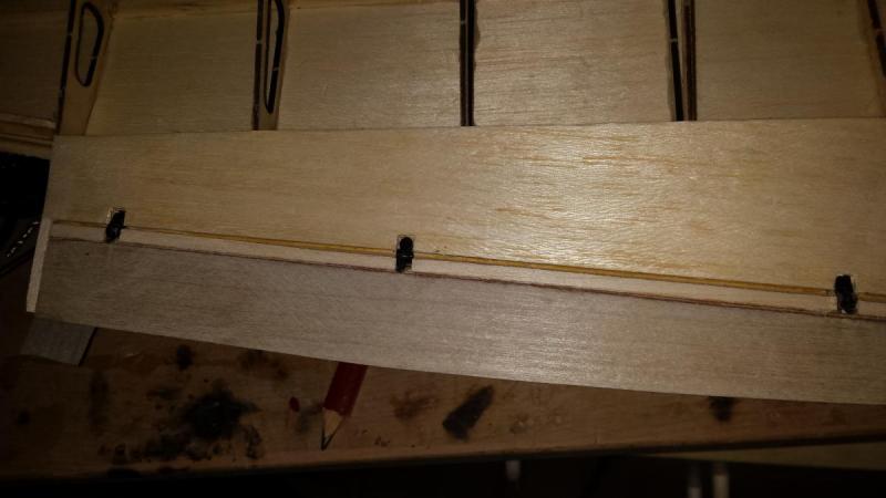

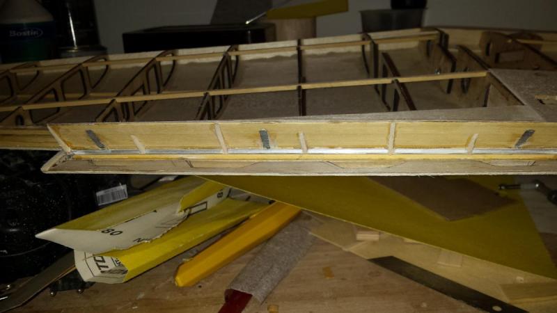

coster Opublikowano 13 Maja 2014 Autor Opublikowano 13 Maja 2014 no i postep w konstrukcji skrzydel nowe klapy zmienilem zawiasy i wzmocnilem aluminiowa rurka 4mm i udalo mi sie wkacu ustawic jednakowy kat wzniosu skrzydel tylko mam maly problem teraz bo nie ma w zadnym sklepie na paryzu kol o srednicy 70mm bede musial zamowic przez internet rozwierć otwór ta czesc jest zrobiona z jednego kawalka alu? nie oslabi mocowania? no i sie zrobilo trzpien zeszlifowalem 1 mm a gniazdo rozwiercilem 2mm i siedzi idealnie
Bartek Piękoś Opublikowano 13 Maja 2014 Opublikowano 13 Maja 2014 Ja bym przetoczył. Łatwo trzpień wymienić. Ew. trochę przetocz, trochę rozwierć. Ta aluminiowa cześć nie jest zbyt mocna.
coster Opublikowano 13 Maja 2014 Autor Opublikowano 13 Maja 2014 tak wlasnie zrobilem Ja bym przetoczył. Łatwo trzpień wymienić. Ew. trochę przetocz, trochę rozwierć. Ta aluminiowa cześć nie jest zbyt mocna. tak wlasnie zrobilem

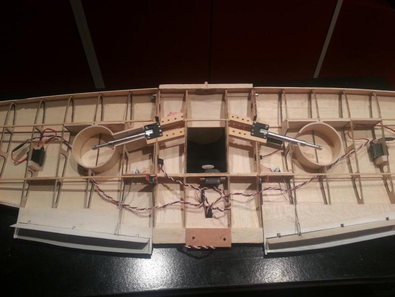

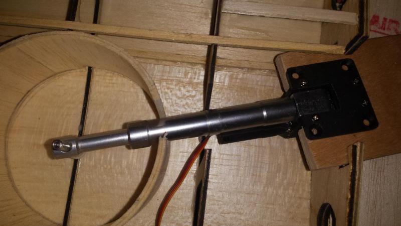

coster Opublikowano 13 Maja 2014 Autor Opublikowano 13 Maja 2014 podwozie zamontowane na sucho ,skrzydlo z calym podwoziem i serwami bedzie warzyło jakies 750g
Bartek Piękoś Opublikowano 13 Maja 2014 Opublikowano 13 Maja 2014 tak wlasnie zrobilem tak wlasnie zrobilem Hi, hi . Spóźniłem się z poradą minutę. Cieszę się, że się udało. podwozie zamontowane na sucho ,skrzydlo z calym podwoziem i serwami bedzie warzyło jakies 750g Bardzo mnie ciekawi jak się to będzie spisywało, bo mam identyczne golenie i amory oraz mechanizm chowania podwozia. Chodziło mi po głowie, żeby je ożenić i teraz wiem, że można i jak można.

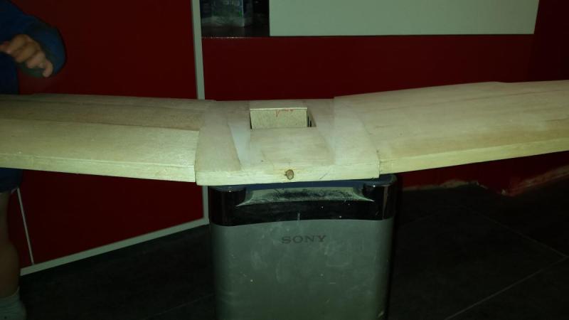

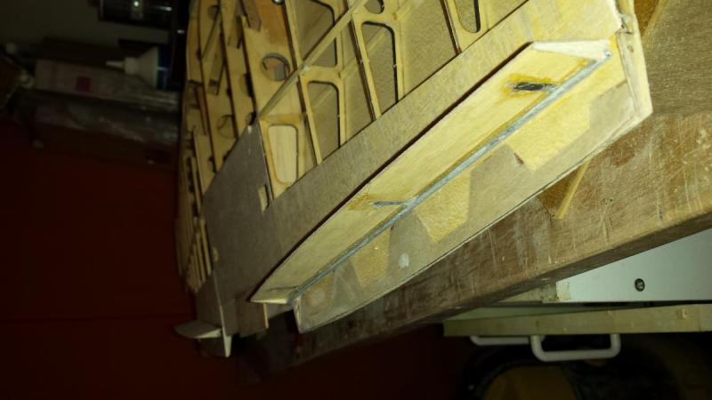

dawidgdynia Opublikowano 1 Sierpnia 2014 Opublikowano 1 Sierpnia 2014 A co ze sztywnością skrzydła Sebastianie? Same listwy sosnowe jako dźwigary raczej nie wytrzymają i skrzydło się złoży, może coś wymyśliłeś? Pytam bo sam jestem w trakcie budowy Spita ale 1,8m i właśnie jestem na etapie przemyślenia gdzie wstawić bagnet w skrzydło a wszystko mi komplikuje mechanizm podwozia.
coster Opublikowano 8 Sierpnia 2014 Autor Opublikowano 8 Sierpnia 2014 A co ze sztywnością skrzydła Sebastianie? Same listwy sosnowe jako dźwigary raczej nie wytrzymają i skrzydło się złoży, może coś wymyśliłeś? Pytam bo sam jestem w trakcie budowy Spita ale 1,8m i właśnie jestem na etapie przemyślenia gdzie wstawić bagnet w skrzydło a wszystko mi komplikuje mechanizm podwozia. no same listwy nie wystarcza to wiadomo bede wstawial bagnet z wegla no ja nie mam problemu bo miejsce mam tylko bede musial przerobic zebra ze wzgledu ze sa puste zakleje kawalkami balsy i zrobie otwory pod srednice bagnetu narazie stoje z budowa ze wzgledu ze rodzinka z polski sie zjechala i mam maly zamet w domu 5dzieci robi swoje :)jeszcze troche i glowa mi peknie od zamieszania:)ale w nastepnym tygodniu biore sie ostro za budowe i mam nadzieje ze podgonie z budowa
coster Opublikowano 25 Sierpnia 2014 Autor Opublikowano 25 Sierpnia 2014 witam po dłuższej przerwie w sobotę w zielem się i się zrobiło:) może nie dużo ale coraz bliżej końca zostało zamknąć skrzydła od spodu ale czekam na paczkę z radiem pakietami i reszta elektroniki tak ze w następnym tygodniu będę wszystko podpinał żeby sprawdzić jak działa czy wszystko dobrze i będę zamykał skrzydła
