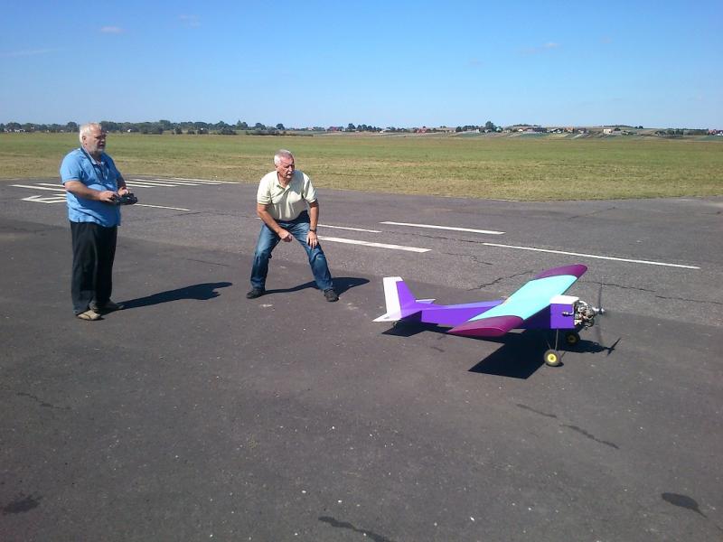

Callab Opublikowano 3 Kwietnia 2014 Opublikowano 3 Kwietnia 2014 No to może ja wstawię zdjęcie - jeżeli Romek nie ma nic przeciwko Zdjęcie ma tytuł: "Dwaj starsi panowie puszczają model samolotu" ;-)
BRoman Opublikowano 3 Kwietnia 2014 Autor Opublikowano 3 Kwietnia 2014 Model stylizowany na "skrzynkę..." a my dwaj też się ustylizowaliśmy. Takie retro. Model w wariancie 60 cm. Kolorystyka modelu jest wynikiem sporu z kolegą kto będzie miał brzydszy model. Chyba jednak mój jest brzydszy. Mały sukces a cieszy ! Realnie- od tyłu wyliczając to model jest pokryty zwykłą folią reklamową jaka się trafiła w garażu. Zmiany dotyczyły podwozia , doboru materiałów na kadłub, pokrycie usterzenia tkaniną 48gr/m,pokrycie całego kadłuba tkaniną 80gr/m oraz przeniesienie osi zawiasów klap poza obrys profilu.Serwomechanizmy C 5077,F 138.Silnik ZG 62 Tony Clark,śmigło 24x8, koła 125mm.Film pokazuje fazę oblotów ale po poprawieniu środka ciężkości model reaguje spokojniej.Hak holowniczy przeniesiony na wysokość krawędzi spływu skrzydła.Skrzydło na rurze duraluminiowej fi 22.Waga 9 kg-nieco więcej niż przewidział konstruktor ale Zg ma sporo mocy więc daje radę. Trochę rośnie prędkość lądowania ale daję radę. Do lądowania klapy 50 st w dół, lotki 5 st w górę, kompensacja sterem wysokości w dół.
