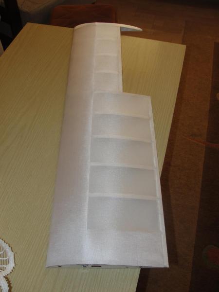

Michał K. Opublikowano 7 Czerwca 2014 Autor Opublikowano 7 Czerwca 2014 Witam wszystkich ponownie! Rozwiązałem w końcu problem czym kryć Wicherka no i zakupiłem paczkę tego czegoś czego szukałem dość długo w internetach : Co z kolei zmusiło mnie do kupna tego: A co za tym wszystkim poszło musiałem przetestować to wszystko i pokryłem spód jednego skrzydła: Efekt jak dla mnie rewelacyjny (głównie ta faktura płótna) brak jakichkolwiek fałd, zagięć materiału itp co przy japonce mnie dobijało No i sam fakt, że nie trzeba sezonować skrzydełek przypiętych do deski przez paręnaście dni do pełnego wyschnięcia nitrocellonu
Pioterek Opublikowano 7 Czerwca 2014 Opublikowano 7 Czerwca 2014 Gratuluję ładnego pokrycia . Widzę że przewidziałeś miejsce na serwa klap A ta opalarka ze zdjęcia ma regulację i kontrolę temperatury ?
robertus Opublikowano 7 Czerwca 2014 Opublikowano 7 Czerwca 2014 To się jakoś przykleja, czy tak jak folią?
TeBe Opublikowano 7 Czerwca 2014 Opublikowano 7 Czerwca 2014 Japonki się nie sezonuje przez kilkanascie dni. To jest mit :-)
Irek M Opublikowano 7 Czerwca 2014 Opublikowano 7 Czerwca 2014 Robert - Koverall przyklejasz do krawędzi i żeberek tak jak japonkę wstępnie lekko naciągając. Gdy już jest przyklejony na całym elemencie wtedy dmuchasz gorącym powietrzem. W ten sposób Koverall napręża się. Teraz go cellonujesz i tu robi się problem bo gdy robimy to pierwszy raz to widzimy jak krople lakieru "przechodzą" materiał i zostają na jego wewnętrznej stronie. Trzeba też uważać by nie przetrzeć powierzchni szlifując ją po lakierowaniu. Tego nie widać za bardzo ale gdy naniesiesz emalię kolorową wtedy widać włókna w przetartym miejscu. A co do "sezonowania" japonki - jeśli nie przymocuję skrzydeł to mogą się zwichrować. Piszę mogą bo stateczniki zwichrowały się, a skrzydła nie.
Michał K. Opublikowano 7 Czerwca 2014 Autor Opublikowano 7 Czerwca 2014 Opalarka jedna z prostszych niezbyt droga jest tylko 2-pozycyjny przełącznik temperatury 350 i 550 stopni http://www.einhell.pl/sklep,1/?p=17680&c=39#Opalarka%20BT-HA%202000 Teraz go cellonujesz i tu robi się problem bo gdy robimy to pierwszy raz to widzimy jak krople lakieru "przechodzą" materiał i zostają na jego wewnętrznej stronie. Ja robiłem to pierwszy raz i nie widzę żadnych kropelek ani nic z tych rzeczy na wewnętrznej stronie tkaniny. Dodam, że użyłem rozcieńczonego nitrocellonu i nanosiłem go pędzlem.
Irek M Opublikowano 7 Czerwca 2014 Opublikowano 7 Czerwca 2014 No to masz szczęście, ile warstw cellonowałeś?
TeBe Opublikowano 7 Czerwca 2014 Opublikowano 7 Czerwca 2014 2 warstwy, każda 24 suszenia. Zawsze tak robiłem.
Irek M Opublikowano 7 Czerwca 2014 Opublikowano 7 Czerwca 2014 Ja pytałem Michała ile razy cellonował Koverall. Japonkę kładłem na skrzydło w dwóch warstwach bo wydawała mi się za delikatna jak na spalinę 7,5cm. Cellonowane też nie raz i nie trzy - żadnego zwichrowania. Ale konstrukcyjny statecznik poziomy o dużej powierzchni już tak - jedna warstwa lakieru.
Michał K. Opublikowano 7 Czerwca 2014 Autor Opublikowano 7 Czerwca 2014 Na razie 1 warstwa cellonu docelowo planuję lakierować dwa razy a przynajmniej tak wyczytałem w internecie.
Michał K. Opublikowano 7 Czerwca 2014 Autor Opublikowano 7 Czerwca 2014 Właśnie okleiłem drugą stronę skrzydełka:
stema Opublikowano 7 Czerwca 2014 Opublikowano 7 Czerwca 2014 Robert - Koverall przyklejasz do krawędzi i żeberek tak jak japonkę wstępnie lekko naciągając. Gdy już jest przyklejony na całym elemencie wtedy dmuchasz gorącym powietrzem. W ten sposób Koverall napręża się. Teraz go cellonujesz i tu robi się problem bo gdy robimy to pierwszy raz to widzimy jak krople lakieru "przechodzą" materiał i zostają na jego wewnętrznej stronie. Trzeba też uważać by nie przetrzeć powierzchni szlifując ją po lakierowaniu. Tego nie widać za bardzo ale gdy naniesiesz emalię kolorową wtedy widać włókna w przetartym miejscu. A co do "sezonowania" japonki - jeśli nie przymocuję skrzydeł to mogą się zwichrować. Piszę mogą bo stateczniki zwichrowały się, a skrzydła nie. 1. Pierwsze pokrycie japonki i Koverall'u trzeba malować małą ilości cellonu, takim półsuchym pędzlem, aby nie przeciekł pod spód. Tych wiszących kropli od spodu niczym nie zlikwidujesz. Pierwsze krycie ma tylko zamknąć otworki. Z drugą warstwą też ostrożnie z rozcieńczaniem, a jak potrzeba to trzecia warstwa rozcieńczonego cellonu dla uzyskania gładkości. 2. Nigdy nie szlifować powierzchni cellonowanych. Tyle nanieść warstw rzadkiego, aż powierzchnia będzie wystarczająca. Krycie ma w końcu odwzorować płótno, a nie lakier na duralu.
