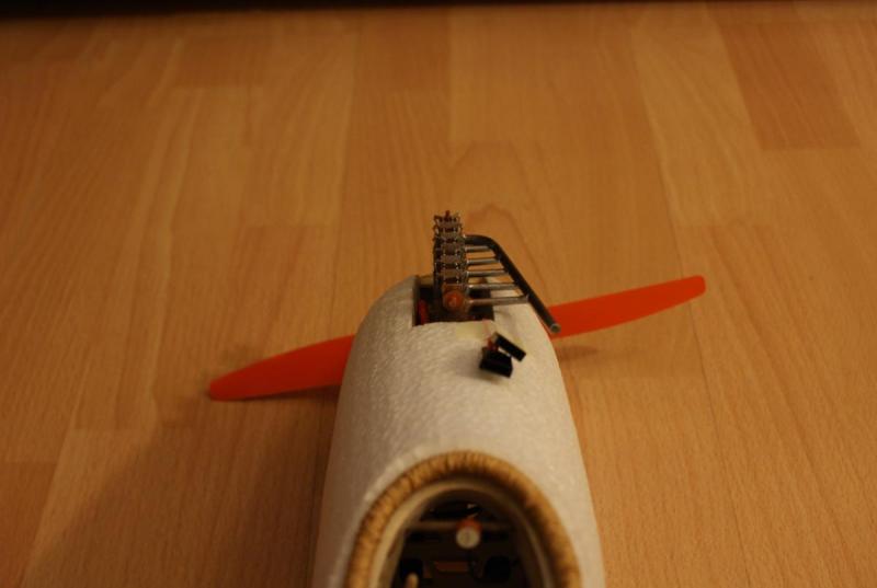

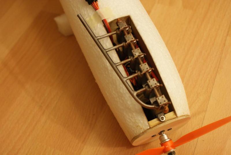

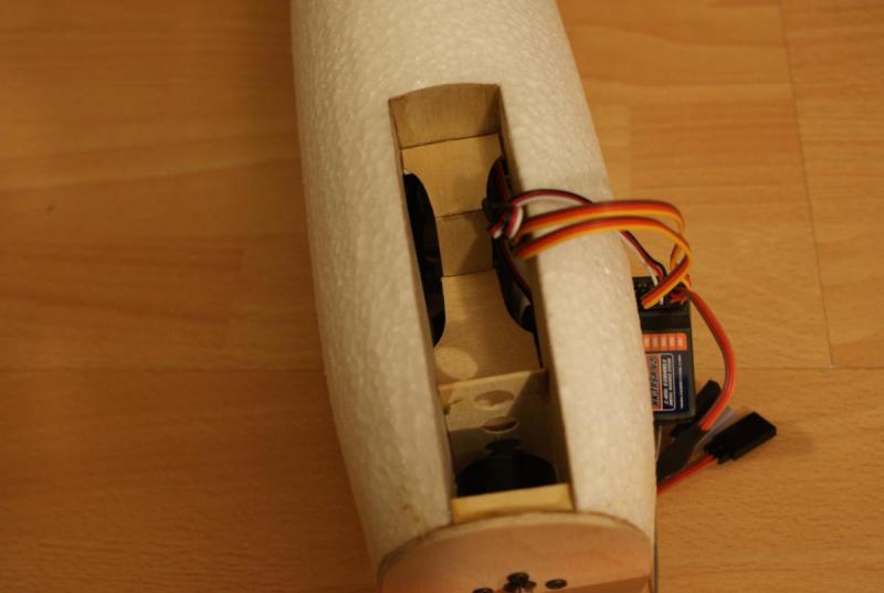

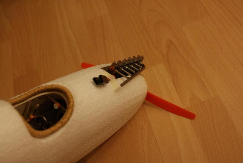

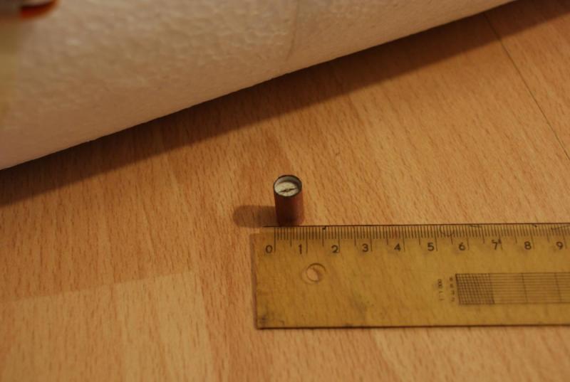

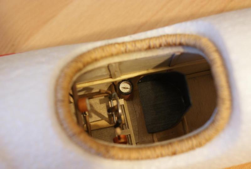

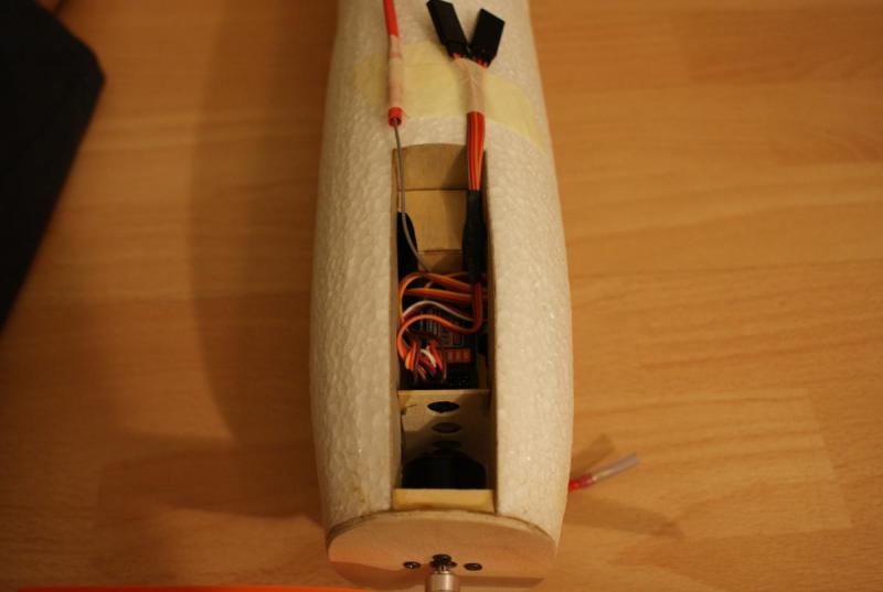

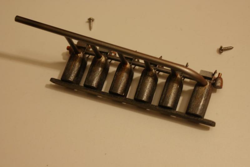

pilot71 Opublikowano 13 Kwietnia 2014 Autor Opublikowano 13 Kwietnia 2014 Niewiele wczoraj zrobiłem ale zawsze coś: doszedł kompas, mocowanie odbiornika, półka na makietę silnika oraz kieszeń na akumulator:
robertus Opublikowano 13 Kwietnia 2014 Opublikowano 13 Kwietnia 2014 Ty to zboczony chyba jesteś Teraz muszę szczęki szukać pod biurkiem.
Masło Opublikowano 13 Kwietnia 2014 Opublikowano 13 Kwietnia 2014 Z czego zrobiłeś ten kompas? Gdzie planujesz zrobić wloty powietrza do silnika?
pilot71 Opublikowano 13 Kwietnia 2014 Autor Opublikowano 13 Kwietnia 2014 Kompas jest zrobiony z kolka lipowego, oklejonego wokol arkuszem papieru, tarsza kompasu to nadruk przykryty z wierzchu kawalkiem folii. Najlepszym rozwiazaniem do takiej drobnicy okazal sie papier fotograficzny, ktory nie chlonie atramentu z drukarki i wydruk jest wyrazniejszy. Wlot powietrza bedzie wyciety od frontu nad silnikiemi dodatkowo zostawie odstep miedzy makieta silnika a sciankami kieszeni w ktorej bedzie osadzony co da mi szczeline wielkosci okolo 1/8cm

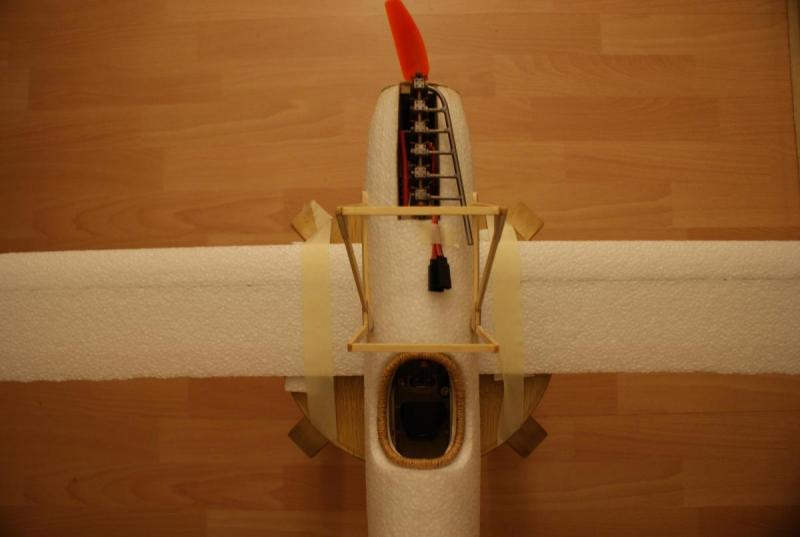

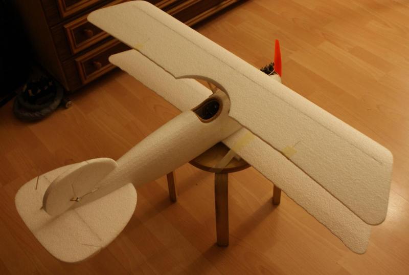

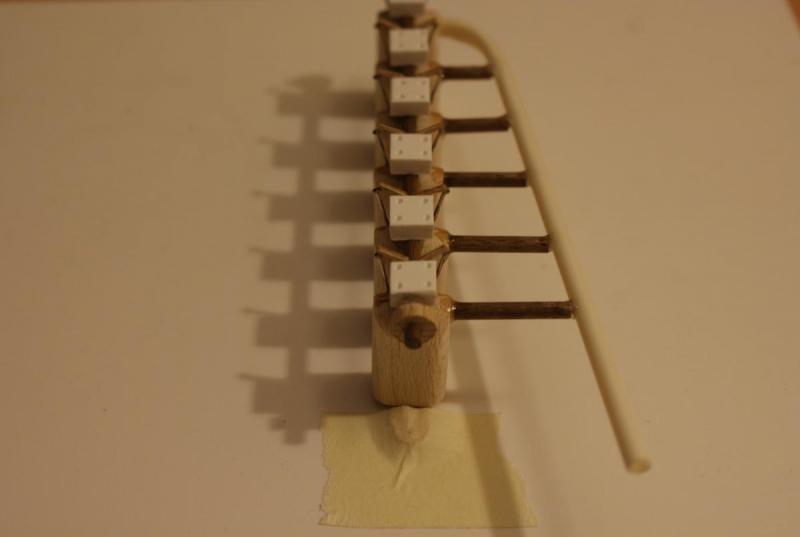

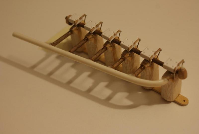

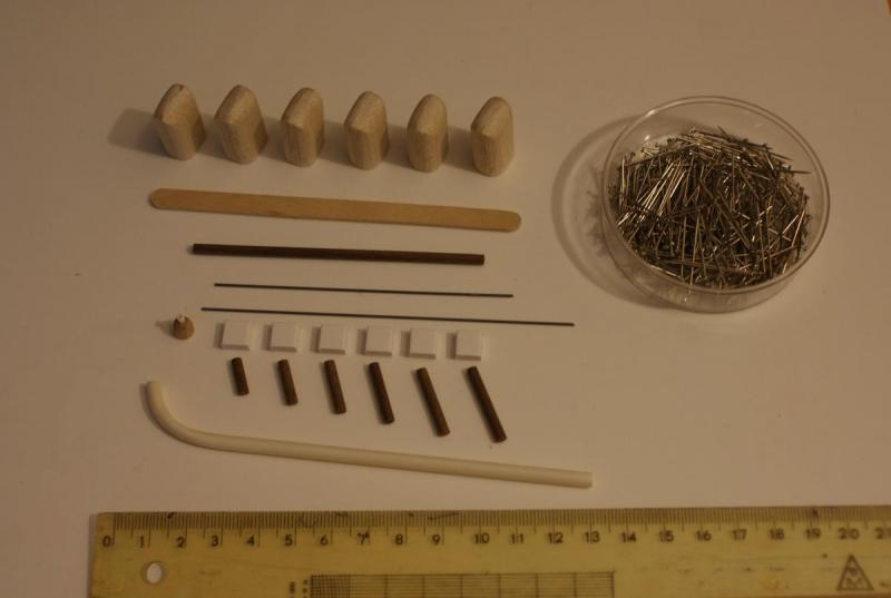

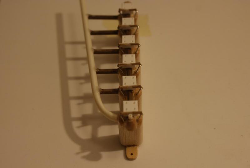

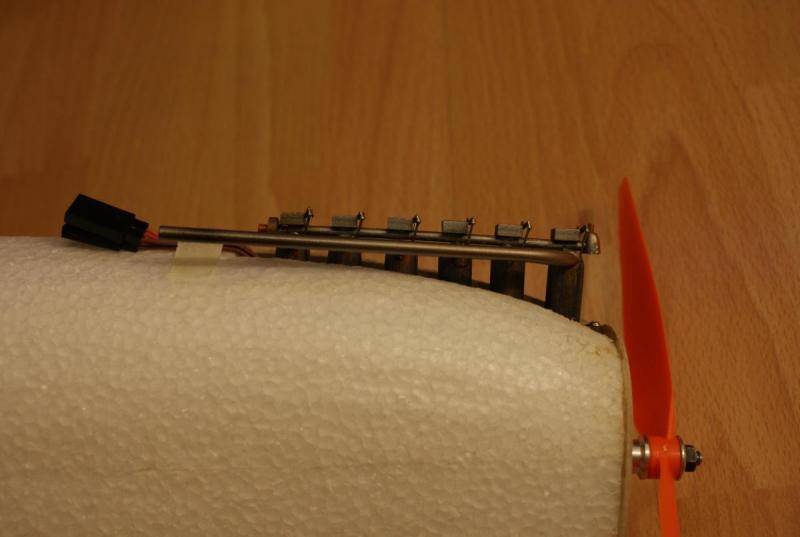

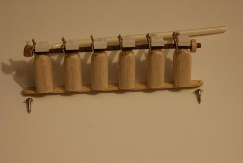

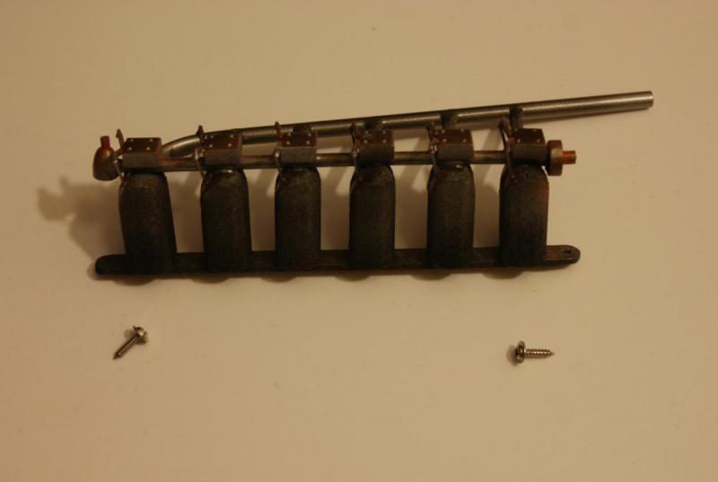

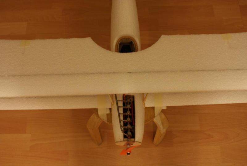

pilot71 Opublikowano 14 Kwietnia 2014 Autor Opublikowano 14 Kwietnia 2014 tylko tyle wczoraj zdążyłem zrobić:

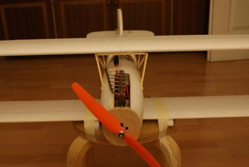

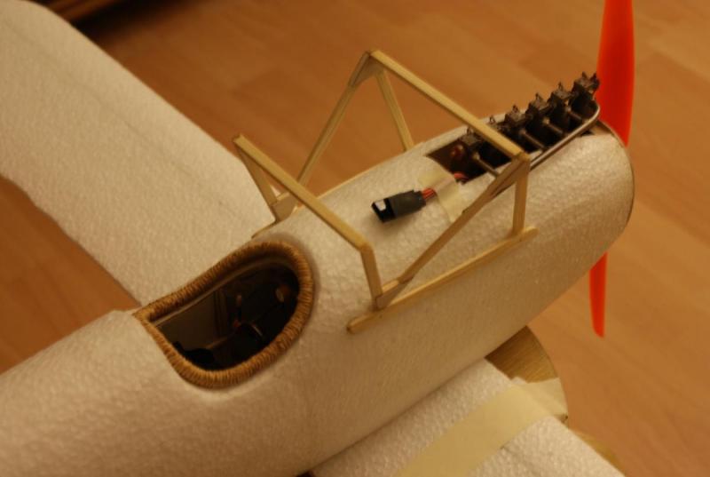

pilot71 Opublikowano 16 Kwietnia 2014 Autor Opublikowano 16 Kwietnia 2014 Dzięki wszystkim za te pochlebne komentaże, do Bąkowa na pewno zdążę i modlę się o wolne w pracy, bo z tym może być już gożej. Jak skończę albatrosa od razu biorę się za budowę p-40 do wwII bo trochę się jednak nudzi, gdy się lata w jednej tylko kategorii. Niewiele wczoraj zrobiłem, ale od tego momentu będzie już z górki, jeszcze jakieś trzy wieczory i model będzie gotowy

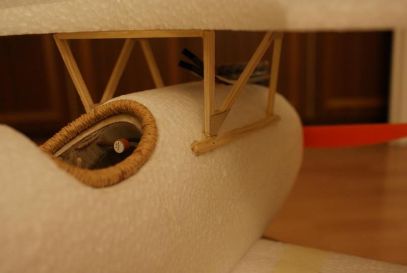

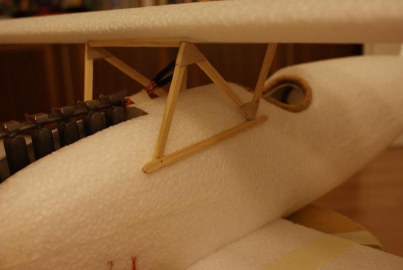

mirolek Opublikowano 16 Kwietnia 2014 Opublikowano 16 Kwietnia 2014 Stójki wyglądają słabo - jak zamierzasz rozwiązać mocowanie płata? ms
pilot71 Opublikowano 16 Kwietnia 2014 Autor Opublikowano 16 Kwietnia 2014 Wiem, wygladaja jak galareta ale nie dalem rady wiecej zrobic, dzisiaj je dokoncze. Wole by przy zderzeniu wyrwalo mi plat niz wyprulo z drutami pol kadluba, dla tego zrobilem takie stojki. Fotki z dzisiejszych prac wrzuce wieczorem lub jutro rano, pokaze tam jak rozwiazalem mocowanie gornego plata.
