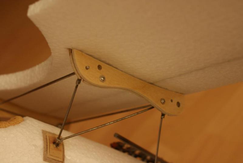

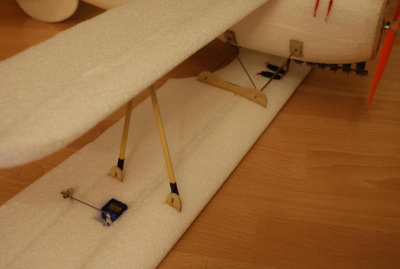

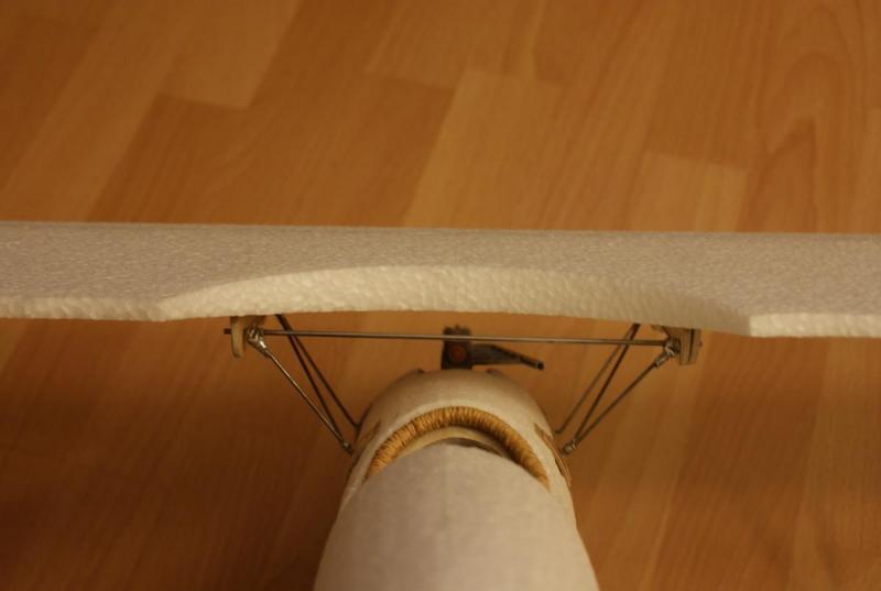

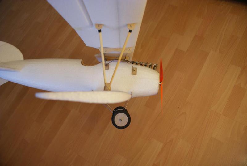

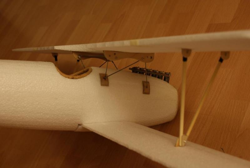

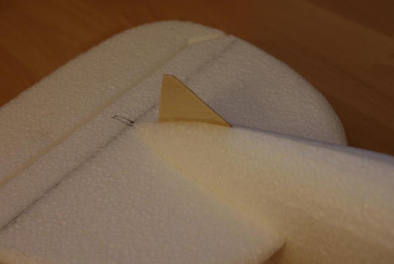

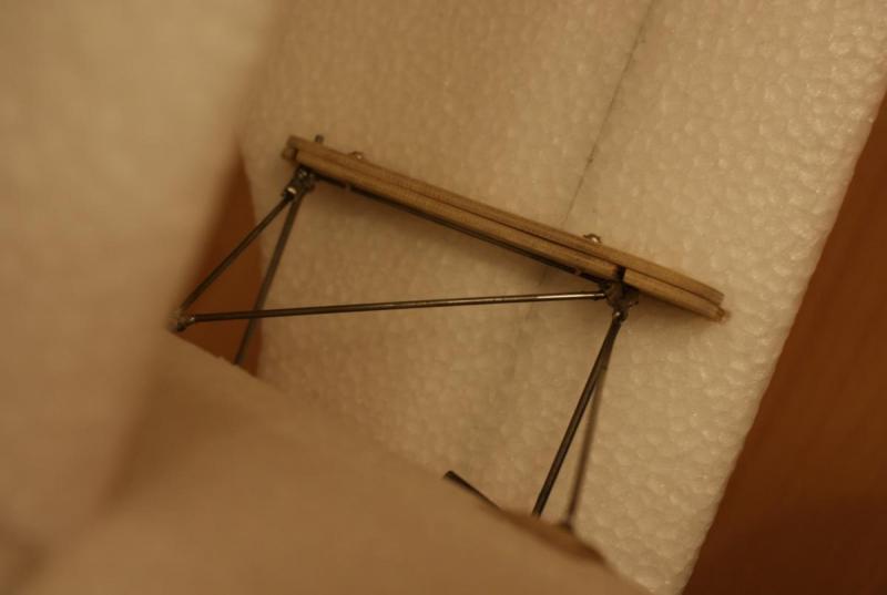

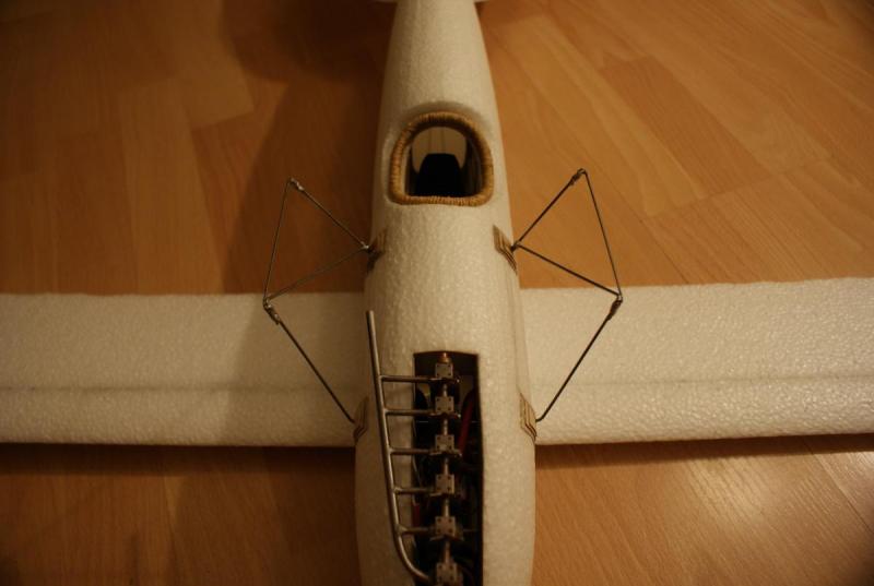

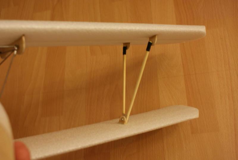

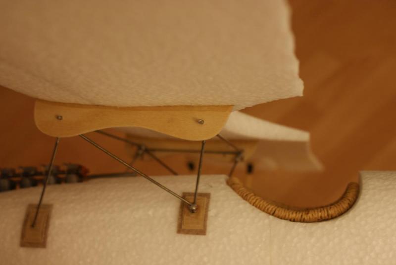

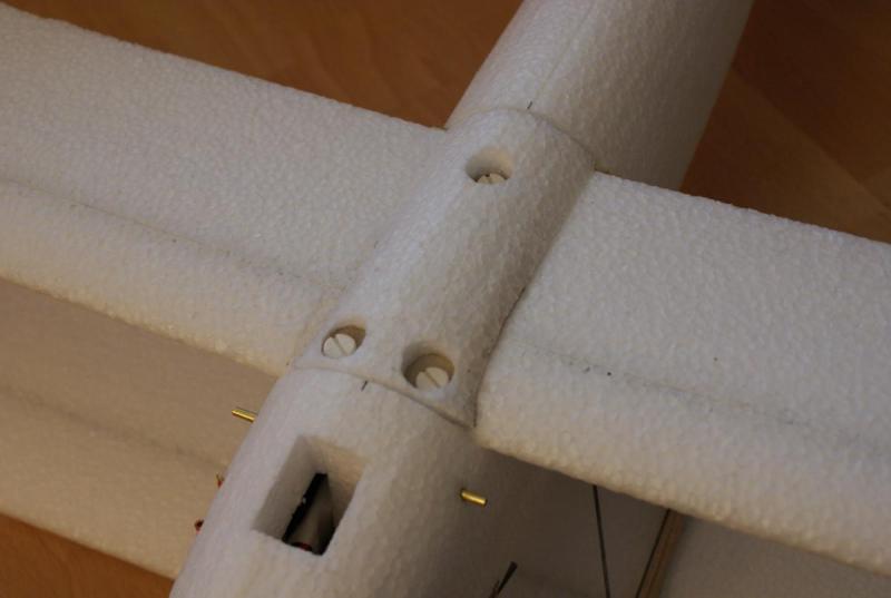

pilot71 Opublikowano 16 Kwietnia 2014 Autor Opublikowano 16 Kwietnia 2014 Po głębszych przemyśleniach, Mirek miał rację, konstrukcja byłaby zbyt delikatna, więc ją poprawiłem, teraz powinno być ok Raczej nie wrzucę dzisiaj zdjęć z mocowania płata bo nie zdążę nic więcej zrobić, ale z grubsza górny płat będzie mocowany na dwie śruby i tyle. Te dwie śruby znajdą się po jednej stronie, prawej lub lewej, bez różnicy.

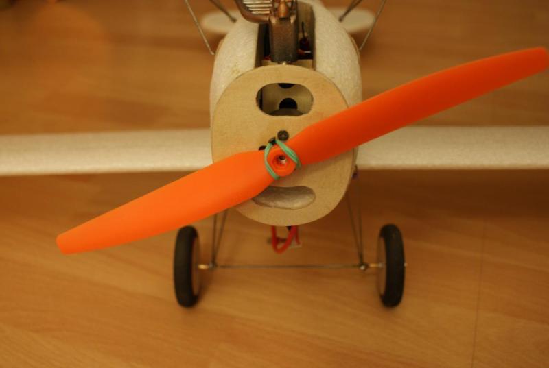

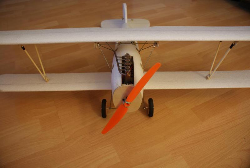

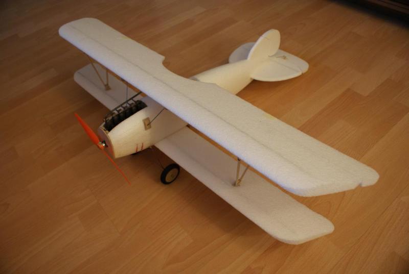

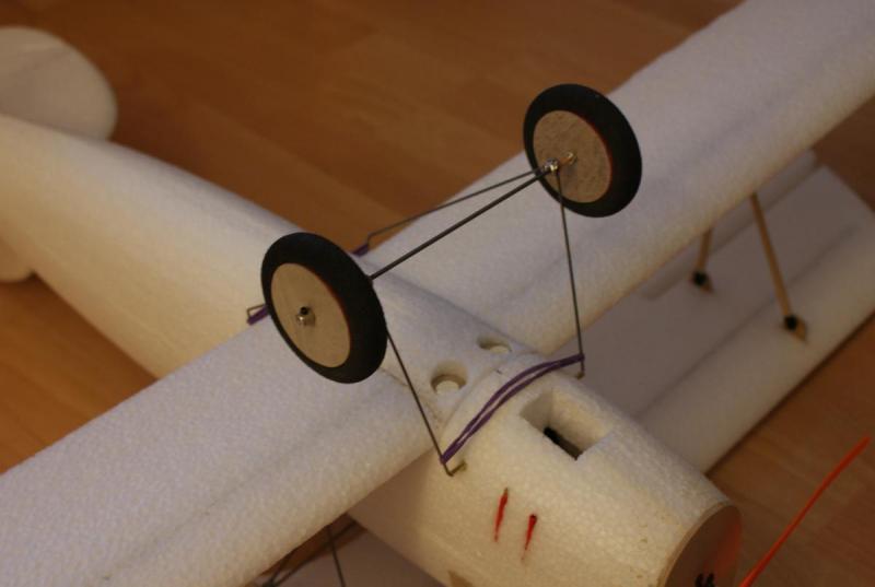

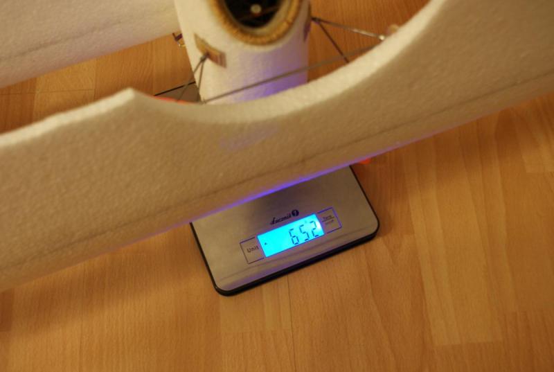

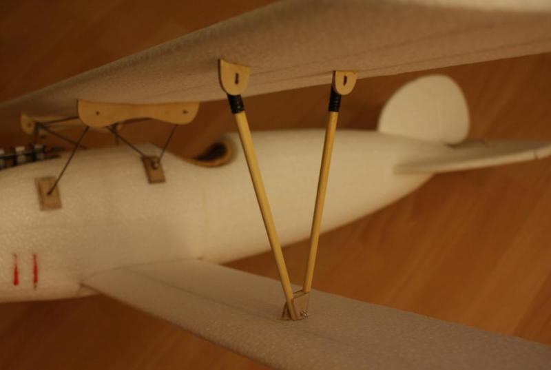

pilot71 Opublikowano 23 Kwietnia 2014 Autor Opublikowano 23 Kwietnia 2014 Okres świąt trochę mnie przystopował, ale postępy są. Zasadniczo dzisiaj model będzie gotowy do oblotu ponieważ zostały już tylko makiety karabinów, które i tak wkleję po malowaniu modelu oraz napęd lotek. Wieczorem zważę gotowy model z pakietem i wrzucę fotki, w tym momencie wygląda to tak:
Olorin Opublikowano 23 Kwietnia 2014 Opublikowano 23 Kwietnia 2014 Haaa jedno jest pocieszające, chociaż koła są mało makietowe

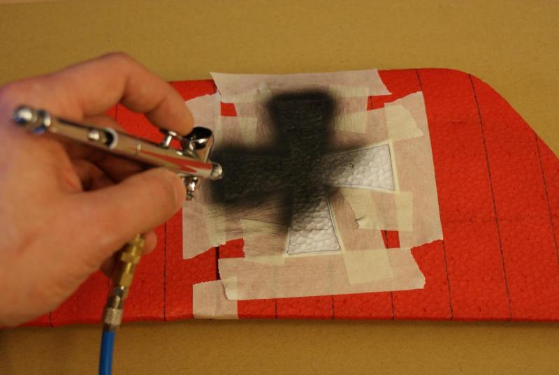

pilot71 Opublikowano 23 Kwietnia 2014 Autor Opublikowano 23 Kwietnia 2014 Mimo wszystko ciągle jest to model ESA więc praktyczne zastosowanie pewnych elementów wzięło górę nad makietowym wyglądem. Wisienką na torcie będzie malowanie

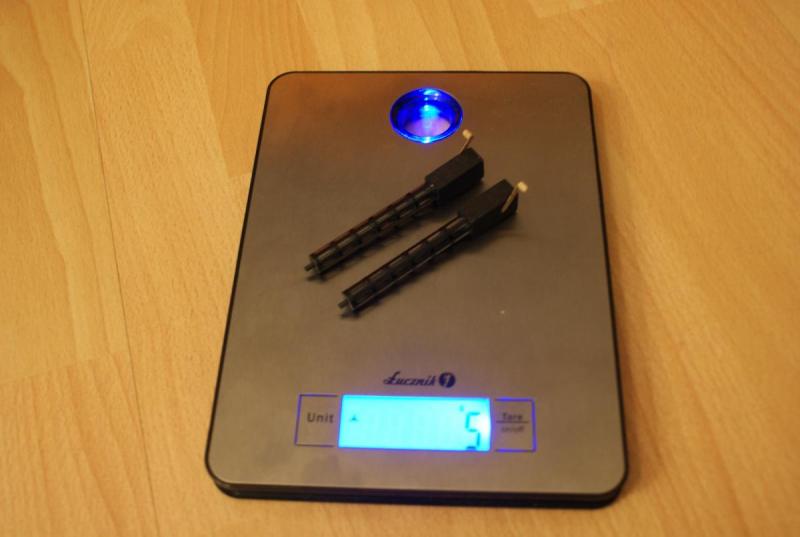

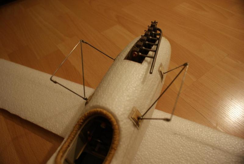

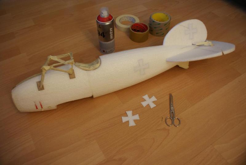

pilot71 Opublikowano 23 Kwietnia 2014 Autor Opublikowano 23 Kwietnia 2014 No i w zasadzie model jest już gotowy do lotu, brakuje tylko malowania Waga do lotu czyli z pakietem to 652g Prawdopodobnie model przytyje od malowania o jakieś 20g
mirolek Opublikowano 23 Kwietnia 2014 Opublikowano 23 Kwietnia 2014 Przytyje chyba nieco więcej - nie zostawisz przecież modelu ze śmigłem na gumce Albatros musi mieć kołpak .... MUSI,MUSI, MUSI ms
Masło Opublikowano 23 Kwietnia 2014 Opublikowano 23 Kwietnia 2014 Kołpak bez gadania . Jaki silnik zastosowałeś?

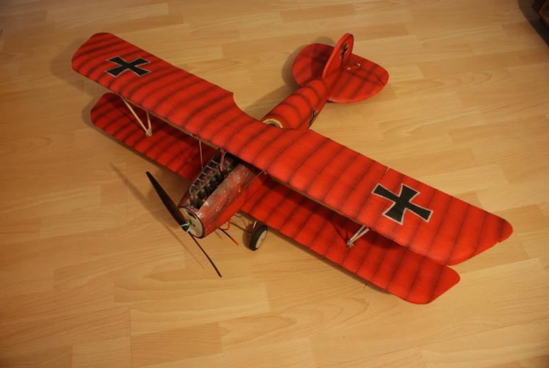

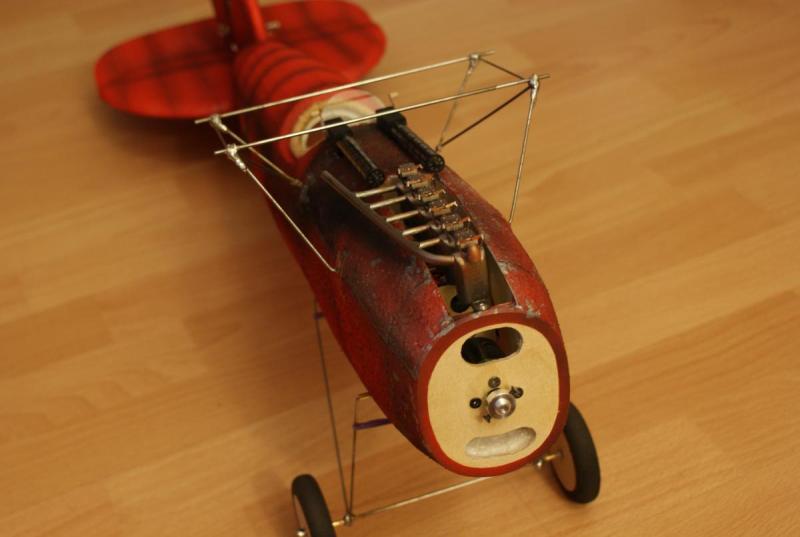

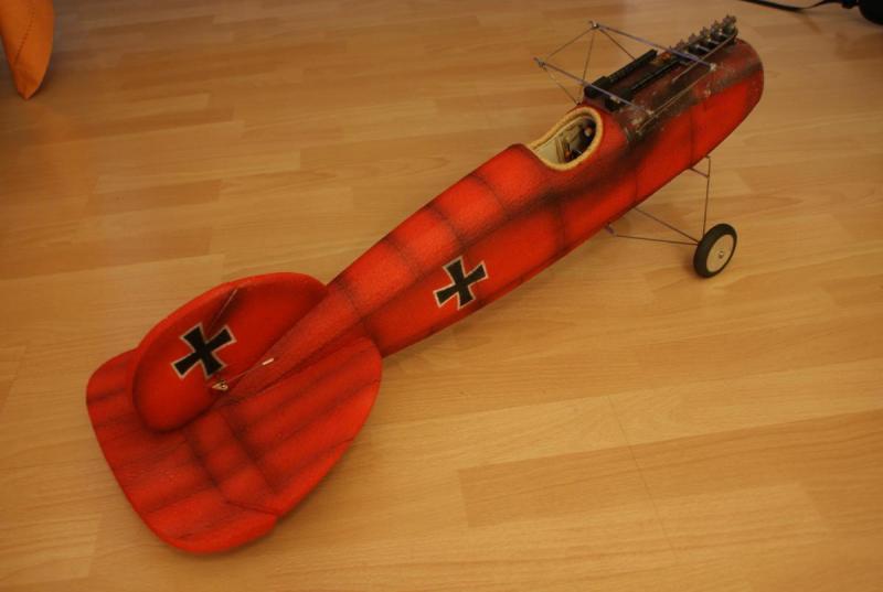

pilot71 Opublikowano 3 Maja 2014 Autor Opublikowano 3 Maja 2014 Wreszcie skończyłem, teraz tylko muszę poczekać na ładną pogodę do oblotu, nie wiem czy założę kołpak ponieważ zasłoni cały wlot powietrza w przedniej wrędze i nie będzie chłodzenia silnika. Waga do lotu 680g, makietowe detale swoje ważą. W odpowiedzi na pytanie, silnik to Cobra 2217/20 Kv=960 Dorobię jeszcze płat między kołami bo ten egzemplarz chyba taki posiadał no i pomaluję go razem z owiewkami kół. 3
Masło Opublikowano 3 Maja 2014 Opublikowano 3 Maja 2014 Wygląda rewelacyjnie . Można liczyć na film z oblotu? Jako zapowiedź przed Bąkowem
marek rokowski Opublikowano 4 Maja 2014 Opublikowano 4 Maja 2014 piękny! ale MUSI mieć kołpaczek! chacha
Piotrek B Opublikowano 11 Maja 2014 Opublikowano 11 Maja 2014 Na żywo jest jeszcze ładniejszy, i jak lata! Szkoda, że nie poszedł w bój. Z jednym płatem też byłby spoko
Emhyrion Opublikowano 11 Maja 2014 Opublikowano 11 Maja 2014 Bardzo ładny, choć spód pomalowałbym na inny kolor, bo podczas walk możesz zacząć tracić orientację gdzie góra a gdzie dół. On już teraz na zdjęciach wygląda prawie tak samo...
Autsajder1983 Opublikowano 11 Maja 2014 Opublikowano 11 Maja 2014 Malowanie odzwierciedla albatrosa Manfreda von Richthofena. http://commons.wikimedia.org/wiki/File:Albatros_Manfred_von_Richthofen_neu.jpg Malowania modelu muszą zgadzać się z malowaniem samolotu latającego w epoce.
JacekK Opublikowano 13 Maja 2014 Opublikowano 13 Maja 2014 I to jest podejście jakie lubię!!! +10 do respectu
