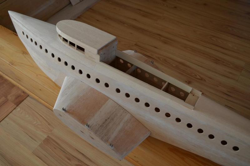

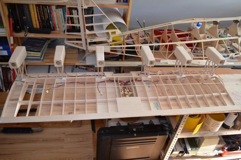

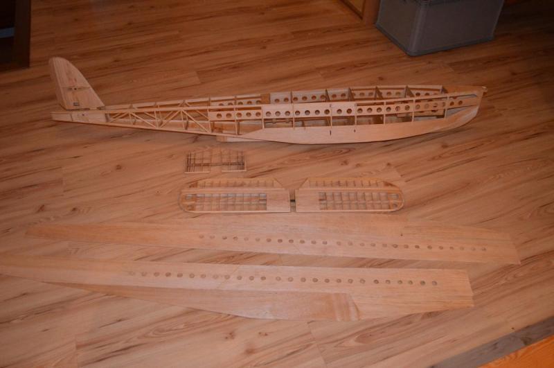

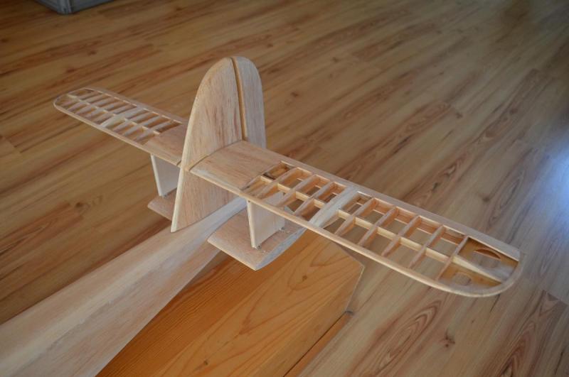

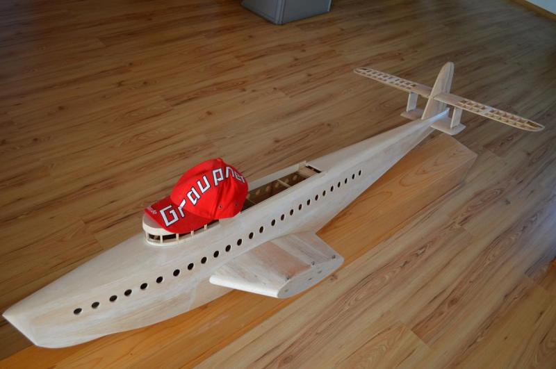

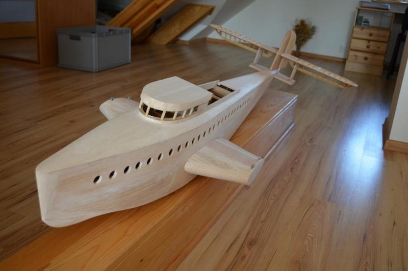

stan_m Opublikowano 25 Kwietnia 2014 Opublikowano 25 Kwietnia 2014 Jako, że postanowiłem w tym roku wziąć udział w zawodach wodnosamolotów w Siemianówce (Narewka) w charakterze zawodnika, kosztem spowolnienia prac przy RWD-4, rozpocząłem budowę modelu wodnosamolotu Dornier Do-X1 z silnikami Curtissa... Od dawna przymierzałem się do budowy tego modelu, głównie z powodu jego niespotykanego napędu - DWANAŚCIE silników. I chociaż piloci w dużym lotnictwie mówią : "jeden silnik- jeden problem, dwa silniki - dwa problemy" itd...ja mając w modelu silników aż dwanaście wcale nie uważam ich za problematyczne co się wyjaśni w tej relacji... Najpierw, dwa miesiące temu wykonałem prace koncepcyjne i rysunki wykonawcze. Przyznam , że mimo niemieckiej monografii wodnopłatowca wykryłem mnóstwo nieścisłości odnośnie wymiarów a także kształtów niektórych elementów w porównaniu z publikowanymi rysunkami. W efekcie powstaje model o następujących parametrach: Dornier Do-X (skala 1:17,5) Rozpiętość - 2735 mm Cięciwa płata - 428 mm Długość - 1870 mm Powierzchnia nośna - 115 dm2 Ciężar (przewidywany) - 4500G Obciążenie powierzchni nośnej (przewidywane) - 39,13 G/dm2 Napęd - DWANAŚCIE silników MiG-280 z przekładnią 1:4 i śmigłem 230x180 Zasilanie - Li-pol 7,4V, 5100 mAh - 2 szt. Konstrukcja : balsa, sklejka, tkanina szklana, folia termokurczliwa. Oto kilka zdjęć z początków budowy... Następne zdjęcia...
hubert_tata Opublikowano 25 Kwietnia 2014 Opublikowano 25 Kwietnia 2014 O ja pierdzielę, szczena opada. Ale się ten dział ostatnio rozwija - z modelami nie podskoczę, ale przynajmniej przypomnę, że zakładałem go troszkę pod siebie i coraz większe wyzwania: modele wielosilnikowe => wodnosamoloty/łodzie latające => łodzie latające wielosilnikowe => a ostatnio extremalne: Clipper, Maia/Mercury i ten duży Dornier Będę kibicował, powodzenia !

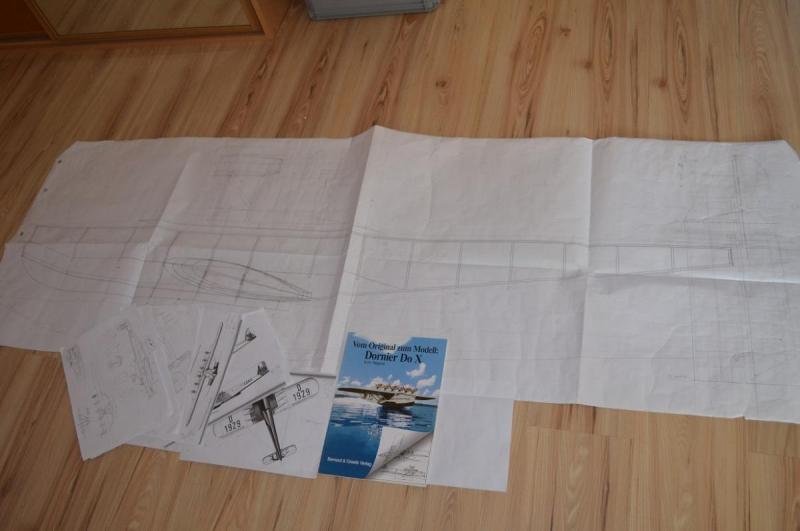

mietekkr Opublikowano 25 Kwietnia 2014 Opublikowano 25 Kwietnia 2014 Przyznam , że mimo niemieckiej monografii wodnopłatowca wykryłem mnóstwo nieścisłości odnośnie wymiarów a także kształtów niektórych elementów w porównaniu z publikowanymi rysunkami. W efekcie powstaje model o następujących parametrach: Dornier Do-X (skala 1:17,5) Stasio nie jesteś osamotniony w tym zjawisku! też mi się wydawało że mam plany Martina Clipera w zasadzie powstaje nowy projekt na podstawie skalowania fotografi, interpolacji czego sie da i porównywaniu najrozmajtszej maści opracowań, tłumaczeń opracowań przez kol. Przemka, a i intuicja się też przydaje tym bardziej że zadanie trudne bo nie ma już oryginału by go np. pojechać pomierzyć
stan_m Opublikowano 26 Kwietnia 2014 Autor Opublikowano 26 Kwietnia 2014 Stasio nie jesteś osamotniony w tym zjawisku! też mi się wydawało że mam plany Martina Clipera w zasadzie powstaje nowy projekt na podstawie skalowania fotografi, interpolacji czego sie da i porównywaniu najrozmajtszej maści opracowań, tłumaczeń opracowań przez kol. Przemka, a i intuicja się też przydaje tym bardziej że zadanie trudne bo nie ma już oryginału by go np. pojechać pomierzyć No właśnie... Modelarze wykonują przeważnie mnóstwo pracy dokumentacyjnej dotyczącej stanu faktycznego danego egzemplarza samolotu jako, że model nie znosi kompromisów w przeciwieństwie do niektórych publikacji, które są tworzone na zasadzie "drukuję wszystko co mam na temat samolotu a niech czytelnik sobie sam układa rzeczywistosć...". Ja, chętnie korzystam z dobrych zstawów plastikowych modeli samolotów w podziałce 1:24. Przewaznie jest tam juz wykonana ta praca wspomniana wyżej więc jezeli ma się trochę szczęścia to można trafic na bardzo dobrze opracowany model. Post Scriptum: Bardzo fajny ten Twój Clipper...

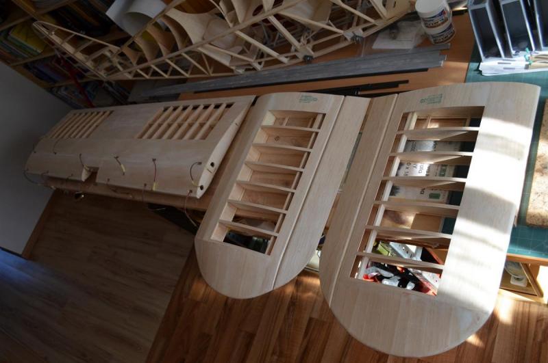

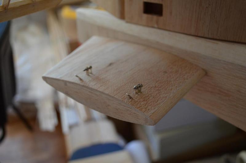

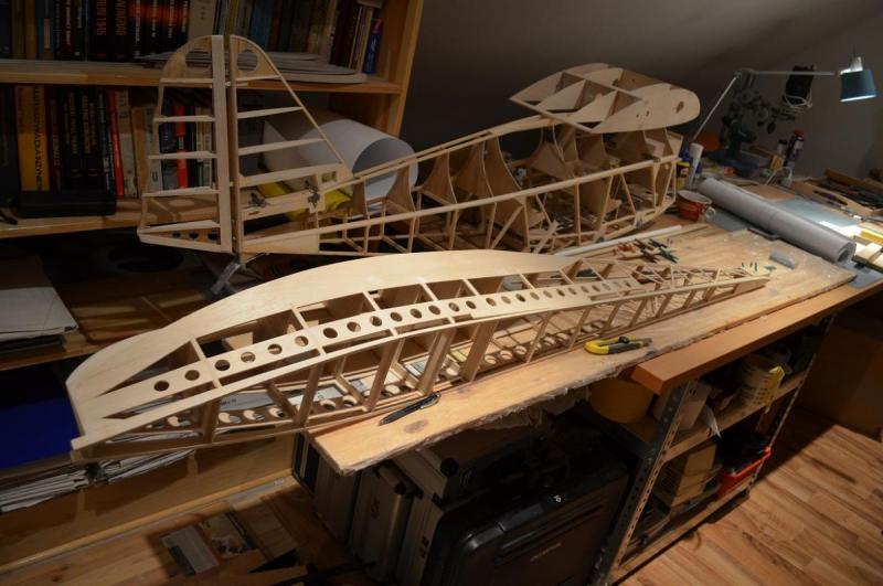

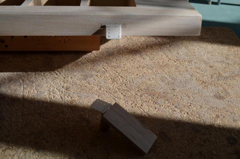

stan_m Opublikowano 29 Kwietnia 2014 Autor Opublikowano 29 Kwietnia 2014 Napęd z zastosowaniem silników komutatorowych jest dzisiaj, rzecz jasna, przeżytkiem ale ma tę jedną zaletę, że łatwo nim sterować, zwłaszcza w ilości dwunastu sztuk silników...A poza tym w czasach prawdziwego Dorniera Do-X silników bezszczotkowych jeszcze nie było Postęp prac... Na ostatnim zdjęciu pokazałem sposób mocowania zawiasów w dużym modelu, który stosuję od wielu lat: zawias jest montowany do szuflady (profil sklejony z balsy wg wymiarów zawiasa), szuflada najpierw jest wklejona do lotki (steru) i do skrzydła (po wycięciu miejsca) a następnie jest rozcięta na osi obrotu zawiasa. Po oszlifowaniu należy wkleić zawias. Opisany sposób ma tę zaletę, że pozwala bardzo dokładnie zniwelować lotkę lub ster względem skrzydła co przy dużych rozpiętościach i grubościach profili raczej proste nie jest. Również osadzenie zawiasa jest pewne i mocne.
kesto Opublikowano 30 Kwietnia 2014 Opublikowano 30 Kwietnia 2014 Widzę, że zastosowałeś dość cienki profil do skrzydeł. Ma chociaż 10%?
