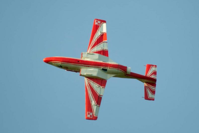

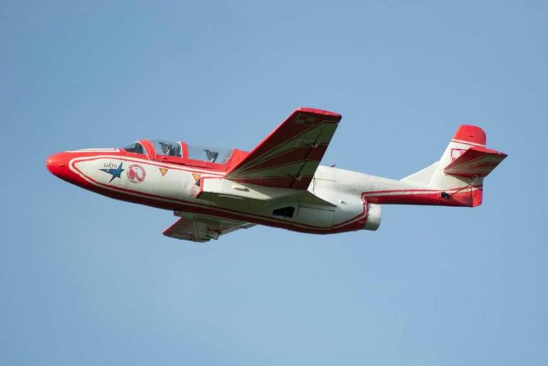

Wykorzystałem zdjęcie Lucjana, ponieważ na nim pięknie ją widać :)
Próbowałem giąć plastik suszarką na kopycie przedniej części ale plastik kurczył się na większej powierzchni niż chciałem :/
