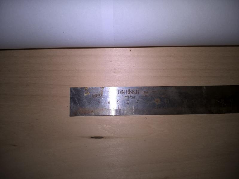

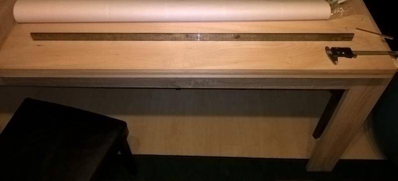

mgr Opublikowano 3 Stycznia 2016 Opublikowano 3 Stycznia 2016 Spoko sprawdzę, ale za kilka dni bo jestem na wyjeździe. Niemniej jednak cały czas na niej buduję, skrzydła wychodzą proste.... Przechowuję też na stojąco lub na szafie gdzie jest podparta w 60% powierzchni. Sprawdziłem dziś jak to wygląda. Jako element odniesienia posłużył taki o to przymiar: Pomiar wyglądał tak: Wpierw świeciłem z tyłu latarką, na środku ukazał się prześwit. Odcinek ok 10 cm. Zmierzyłem odległość od góry przymiaru względem deski. Miejsce które prześwitywało było odchylone o 0,15- 0,20 mm.
