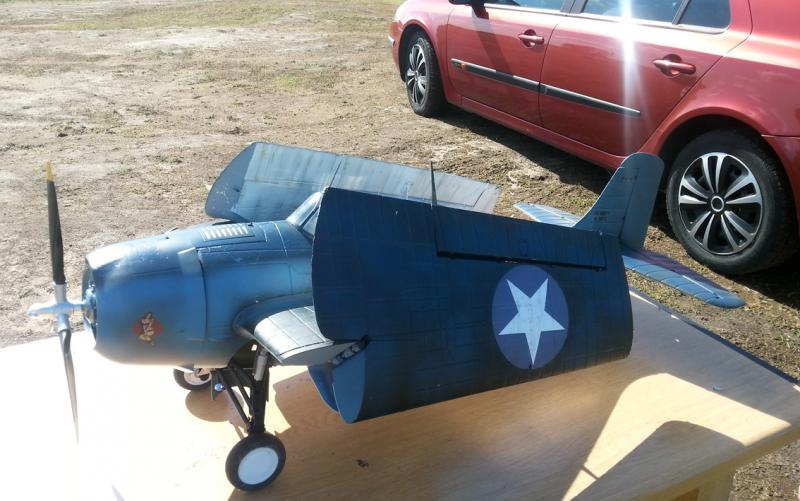

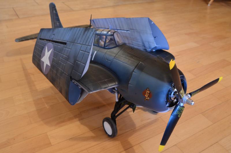

Emhyrion Opublikowano 22 Czerwca 2014 Autor Opublikowano 22 Czerwca 2014 Lanxiang F4F-4 Edycja druga, poprawiona Tak się model spodobał jednemu koledze, że przekonał mnie do odsprzedania. Decyzja nie była łatwa, ale koniec końców oddałem samolot, a sam w te pędy zacząłem pisać do jednego z naszych forumowiczów, który ma kilka takich samolotów na sprzedaż o przesłanie nowego modelu. Oszczędzę Wam relacji z budowy, samolot niczym się właściwie nie różni od poprzedniego. Jedyną innowacją jaką wprowadziłem to wklejenie magnesów neodymowych a klapki zasłaniające mechanizm składania skrzydeł. Oryginalnie trzymają się na sprężynce, ale czy sprężynka za słaba, czy pęd powietrza za duży, dość, że w powietrzu czasem któraś odstaje. Teraz nie będzie Po krótkich doświadczeniach (samolot w sumie przeleciał u mnie 10 razy) już wiem, że kamuflaż wzór 1942 średnio się sprawdza. Albo aż za dobrze. Spód szaroniebieski jasny a góra szaroniebieska ciemna tak się w powietrzu zlewają, że momentami trudno się zorientować, gdzie góra a gdzie dół. Dlatego nowy Wildcat dostał kamuflaż z późniejszego okresu, tak zwany tricolor. Teraz już się chyba nie będę mylił, spód biały, góra granatowa, będzie dobrze Samolot ma malowanie mniej więcej historyczne. VF22 bazował na lotniskowcu Independence i latali tu i tam. Pewnym odstępstwem jednak od tego malowania jest BombCat, logo innej formacji. Zrobiłem to w pełni świadomie. Zależało mi na malowaniu tricolor i takie jest. Jednak "historyczne" wydało mi się ubogie w okolicach dzioba. Miałem przygotowaną jakąś pin-up girl, ale w końcu zdecydowałem się na emblemat VF21. Z logiem podoba mi się o wiele bardziej, nawet przy zachowaniu świadomości, że to lipa historyczna Także silnik pomalowałem trochę inaczej. Z racji tego, samolot "bazuje na lotniskowcu" kurz i pył są mu obce, samolot jest czystszy - to i silnik musiał być bardziej elegancki. Skądinąd między innymi dlatego zdecydowałem się na malowanie metodą bardziej dokładną niż tylko drybrush. Chyba nawet taki bardziej mi się podoba A w kabinie pilot. Znów głowa się kręci wraz z ruchem lotek Samolot pomalowany, pobrudzony, ustawiony, gotów za zaokrętowania, znaczy do wsadzenia do bagażnika, gdzie może sobie jeździć cały czas nie zajmując wiele miejsca i skąd w każdej chwili można go wyjąć i oblatać Jeszcze słowo o kosztach, bo parę osób się mnie pytało... Model sprzedawany w jednym ze znanych mi sklepów w Niemczech (a także u kolegi na forum) to wydmuszka. Dostajemy w pudełku piankę, pilota, kabine, śmigło, podwozie wraz ze sterownikiem i tyle. żeby poleciał będzie potrzebny silnik, regulator, serwa, oraz oczywiście odbiornik i regulator. Może kilka przedłużaczy do serw, jakiś rozgałęziacz do serw lotek jak ktoś nie robi klapolotek. Poprzedni model oparłem częściowo na klockach które już miałem w szufladzie, więc trudno było to dokładnie policzyć. Z tym jest łatwiej, bowiem całe wyposażenie kupowałem specjalnie do niego. I tak: cztery serwa Corona (metalowe analogi) po niecałe 8$ sztuka, silnik 700KV i regulator 50A za około 50$ to razem około 80$. Czyli z przesyłką około 250 zł. Do tego styropian za 550 i za 800 zł mamy model który nie dość że ładnie wygląda to jeszcze naprawdę fajnie lata, a co najważniejsze - jest bardzo praktyczny za sprawą składanych skrzydeł. A koszty można jeszcze przyciąć, kupując tańsze klocki czy (być może) negocjując cenę pianki. Moim zdaniem ten Wildcat jest o wiele fajniejszą propozycją na ciekawego warbirda niż modele Parkzone, tak przecież popularne w Polsce. Szkoda, że Lanxiang nie ma u nas dystrybutora z prawdziwego zdarzenia, co to miałby pełną ofertę w dobrych cenach...
