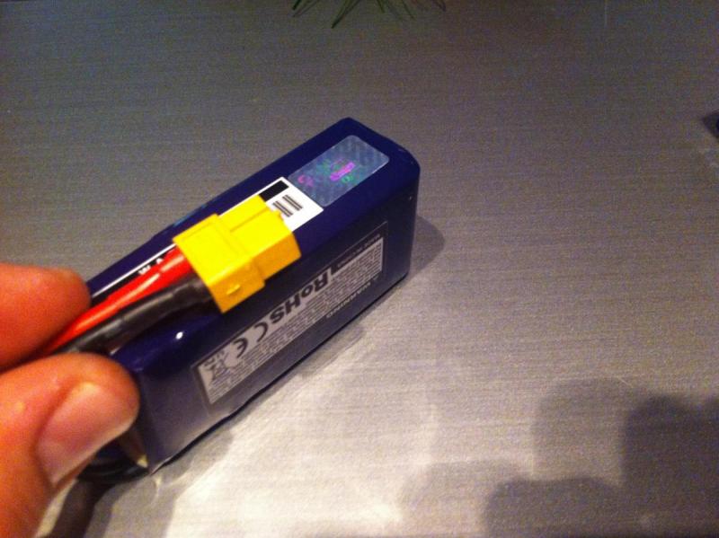

RC Man Opublikowano 26 Maja 2014 Opublikowano 26 Maja 2014 Hej, Mam problem a może i nie bo się nie znam na LiPo gdyż w e-lataniu jestem świeżakiem. Już piszę o co chodzi. Gdzieś wyczytałem, że dobrze przed pierwszym użyciem rozładować i naładować pakiet 2 razy. Mowa o pakiecie http://www.hobbyking.com/hobbyking/store/uh_viewItem.asp?idProduct=36162 oraz ładowarce http://gunfire.pl/product-pol-1152199042-Ladowarka-Redox-BETA.html Przystąpiłem do pierwszego rozładowania pakietu. Na ładowarce ustawiłem Discharge na 0,4A i wybrałem pakiet " 3S( 9V)". Ładowarka była podczas pracy mocno nagrzana. Przy starcie cele pakietu miały napięcie na tym samym poziomie az do czasu gdy osiągnęły poniżej 3,5V na celę i wtedy znacząco cele się rozjechały. Jedna z nich pozostała na 3,5v kolejne dwie wskazywały coś ok. 2,9v. Postanowiłem odłączyć pakiet i dać mu odsapnąć po czym zrobiłem balansowanie cel. Gdy poziomy cel się wyrównały odczekałem kolejny raz i ustawiłem wartość rozładowania na 0,2A i rozpocząłem proces rozładowania po raz kolejny. Cele zjechały prawie równo do 3V. Kolejny pakiet podobnie. Discharge na 0,4A wszystko ładnie i nagle jedna cela widzę ma 3,6V druga 3,4 a kolejna 3,3. Po raz kolejny zrobiłem szybkie balansowanie. Ładowarka wyrównała do 3,7V równo wszystkie cele Zmieniłem prąd rozładowania na 0,2A i widzę, że cele zjeżdżają równo mając już po 3,4V. Czy różnice przy rozładowaniu cel też macie takie duże? A może to 0,4A to za dużo jak na ten pakiet ( wielokrotnie czytałem, że to 0,4A to nie jest aż tak dużo aczkolwiek zalecane było jako graniczne)? Czy na tych ładowarkach można ustawić minimalne rozładowanie celi? Ja widzę tylko możliwość zmiany typu pakietu gdzie mogę zmienić ampery oraz domyślne wartości rozładowania dla poszczególnych typów pakietów 2S, 3S itd.

n6210 Opublikowano 27 Maja 2014 Opublikowano 27 Maja 2014 Ta konkretna ładowarka ma napisane 300mA/celę prądu balansującego (standard w takich ładowarkach) jednak trzeba pamiętać, że aby taki prąd wywołać cele muszą być dość mocno rozjechane (różnice w rezystancji wewnętrznej). Z prądem rozładowania jedyne 0.4A i przy nowym ogniwie nie chce mi się wierzyć, że przekraczany jest prąd balansowania... zresztą jak ładowarka dobija do granicy tych 300mA to powinna zredukować prąd (rozładowania lub ładowania). Może zwyczajnie nie radzi sobie z balansowaniem cel przy rozładowywaniu ? Tak bywa. To, że jest ciepła to nic dziwnego - musi rozproszyć ciepło własne + ok. 5W z ogniwa. Ja bym zrobił jak pisze @bart07 Przy okazji się dowiesz jak ogniwo zachowuje się pod prawdziwym obciążeniem. Do tego celu nie musisz latać - model w garść tak żebyście obaj byli bezpieczni i gaz do dechy (OK chociaż do 1/2)
cZyNo Opublikowano 28 Maja 2014 Opublikowano 28 Maja 2014 z pakietami z HK tak to bywa. Jak bardzo chcesz wyrównać napięcia to podłącz tą jedną cele (poprzez złacze balansera) do ładowarki, i sobie ja rozładuj. Potem naładuj cały pakiet pakiet i rozładuj - jak sie znów mocno rozjedzie to zapewne cele maja różne rezystancje i przy użytkowaniu dla zachowania jako takich warunków pracy pakietu, ustaw sobie większy poziom napięcia odcięcia na reglu.
RC Man Opublikowano 28 Maja 2014 Autor Opublikowano 28 Maja 2014 Rozjechanie cel zauważyłem tylko przy rozładowywanu na 0,4A Przy 0,3A zajeżdzają mi wolty z pakietu równo. Może rzeczywiście 0,4A discharge to za dużo jak na tą ładowarkę i ten pakiet. Do tego celu nie musisz latać - model w garść tak żebyście obaj byli bezpieczni i gaz do dechy (OK chociaż do 1/2) OK, spróbujemy na maksa. Mam nadzieję, że mnie nie wyrwie z butów
