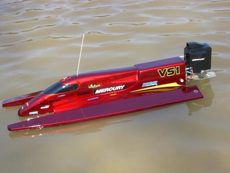

Prace nad moim Mega Dragstarem III są w toku. Od Michała otrzymałem bogate w treści informacje o Mono i wskazówki co do mojego modelu - Michał, jeszcze raz wielkie dzięki. Prace na chwilę zatrzymały się, ponieważ czekam na silnik i regulator.  Muszę właściwie zaprojektować rozmieszczenie wyposażenia pod katem wyważenia ślizgu.

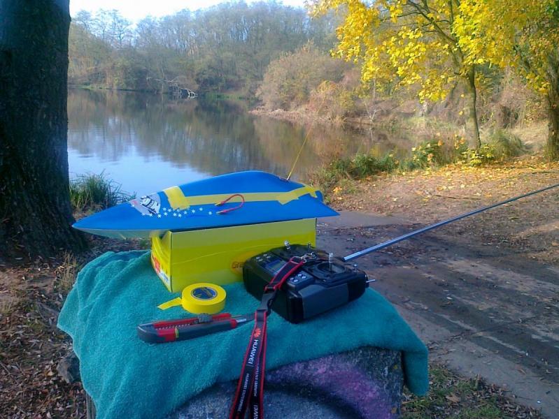

Pogoda jak marzenie, więc w ramach spaceru pognałem do Pieczysk aby potestować Sharka z różnymi śrubami .
Po przeróbce chwytu wody i chłodzenia "leje" aż miło !!!
Zabawa była przednia, sprawdziłem ze trzy śruby dopóki żona stwierdziła, że na dziś dość tych eksperymentów i jedziemy na kawę !! :rolleyes:
Ale i tak trzy "bakterie" wypływane , humory super ( żona znalazła ze trzy grzyby ...) , warto było pojechać  !! :D  :D  :D
Filmik i parę fotek jako wsparcie terapeutyczne dla budujących swoje machiny pływające poniżej !!
Pozdrowienia  :)  :)  :)
Ps.bateria cały czas 7,4 V ale inna śruba - chociaż plastikowa - dodała mu sporo wigoru !!

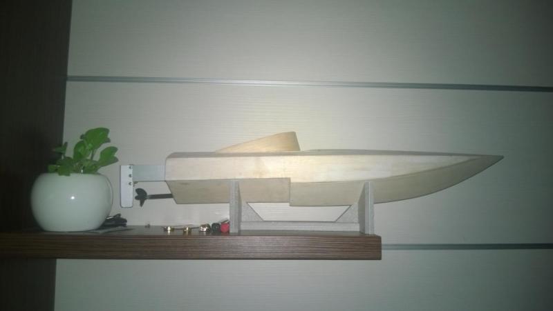

Już sie nie mogę doczekać,kiedy swoją zwoduję.Podkład w sprayu już mam tylko czasu brak.Dziś podłączyłem całą elektronikę,wał straszne odgłosy wydaje,zapewne dlatego że jest połączony kardanem.Mam pewne wątpliwości czy to w ogóle popłynie,ale okaże się w praktyce.Narazie położę tylko podkład ,bo szkoda mi kasy na lakier myśląc że może być rozczarowanie.
Popłynie , popłynie, WIĘCEJ OPTYMIZMU DAMIAN !!! :D Trzymam kciuki za Twoje dzieło  B)
A zawsze można coś potem  "podrasować" - tylko zabierz na pierwsze pływanie trochę ołowiu - najlepiej taki do
wyważania kół , samoprzylepny do trymowania kadłuba na wodzie !!! I nie zapomnij zakleić taśmą pokrywy na całym obwodzie , bo
będziesz miał ślizg podwodny ,,, :P
