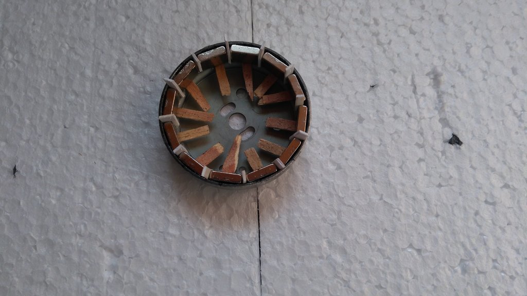

Otrzymałem magnesy i właśnie wróciłem z wklejania.
Wlutowane i zaizolowane kabelki.
Ustawione odstępy między magnesami i zakropione CA. Było trochę kłopotu z ustaleniem biegunów. Jeden ma odpychać a drugi przyciągać.
IMG_20200415_173852.thumb.jpg.d592eecd28ba5ed4f7275c70c41bd301.jpg.
Po stwardnieniu CA pozalewałem żywicą.
Do jutra dobrze wyschnie i będzie próba.

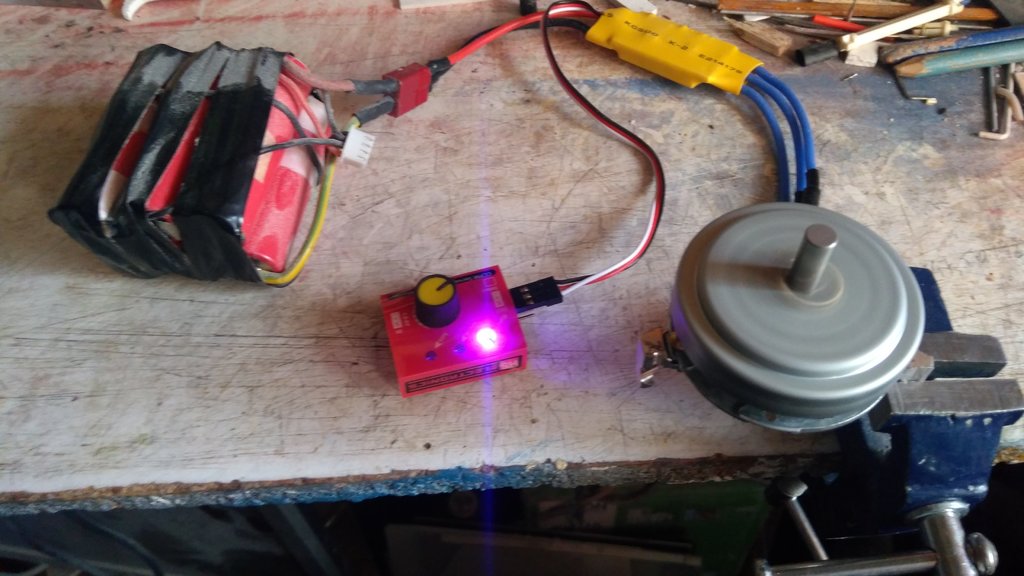

Nałożyłem kubek z magnesami na stator i przykręciłem. Ładnie pasuje. Silnik zacisnąłem w imadle, podłączyłem regulator, tester serw i zasilanie 3S. Po ustawieniu pokrętła testera na początku zakresu i pokręciłem silnik ruszył i z ruchem pokrętła nabierał obrotów. Hamowanie palcami nic nie spowolniło ruchu. Obroty nie są zbyt wysokie. Teraz potrzebuję piastę śmigła na oś fi 6,0 żeby sprawdzić pobór prądu pod obciążeniem i na śmigle zmierzyć obroty..
Na zdjęciu praca silnika na małych obrotach.

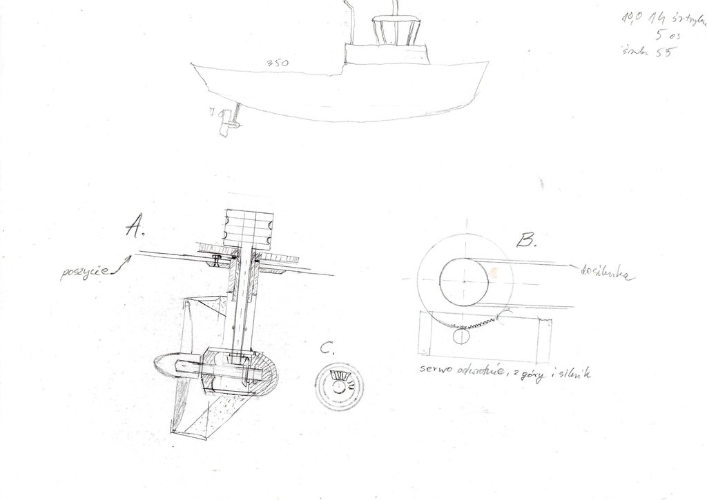

Świetnie nadaje się do napędu z mojego rysunku.
Kaziu czyżby następny model tobie kiełkował, patrząc na te rysunki ? silnik już będziesz miał teraz zrobić przekładnie i już z górki ?
Nie kombinuję. To kombinował dość dawno nasz kolega i rysunek był dla niego. Wiem, że zrobił taki napęd ale nie wiem co dalej z tym się dzieje.

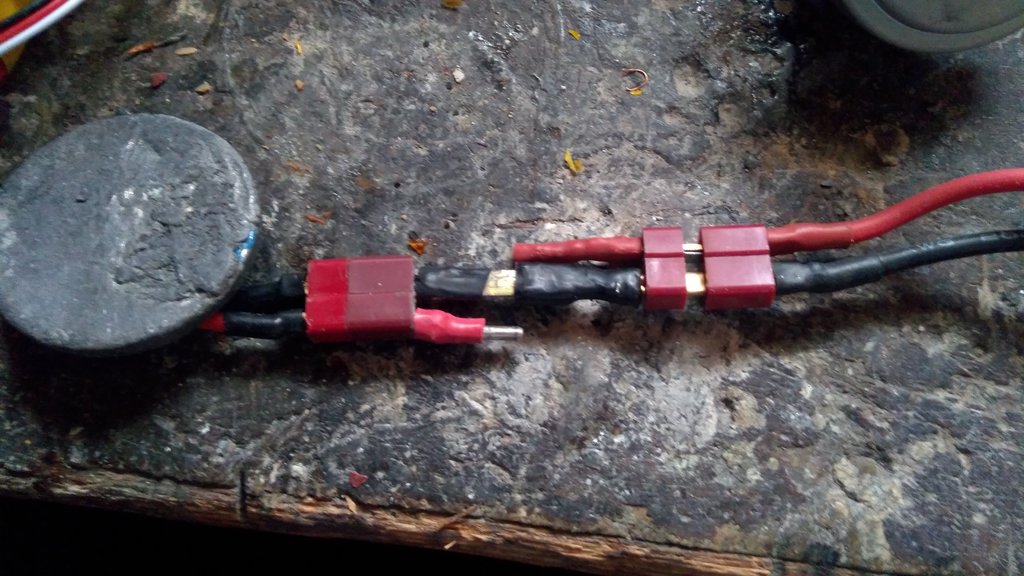

Muszę zrobić łączówkę z wyjściem na amperomierz wstawianą w obwód.

Do pomiaru poboru prądu wcześniej prezentowanego silnika, wykorzystałem dawniej zrobione przejściówki. Na zdjęciu. Do wolnych styków w łatwy sposób podłączyłem amperomierz. Uruchomiłem silnik i na max obrotach wynik był 1,35 A Wniosek jest taki, że uzwojenie może być zrobione z grubszego drutu.

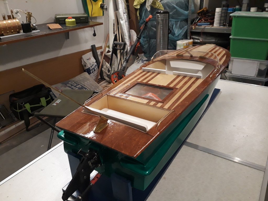

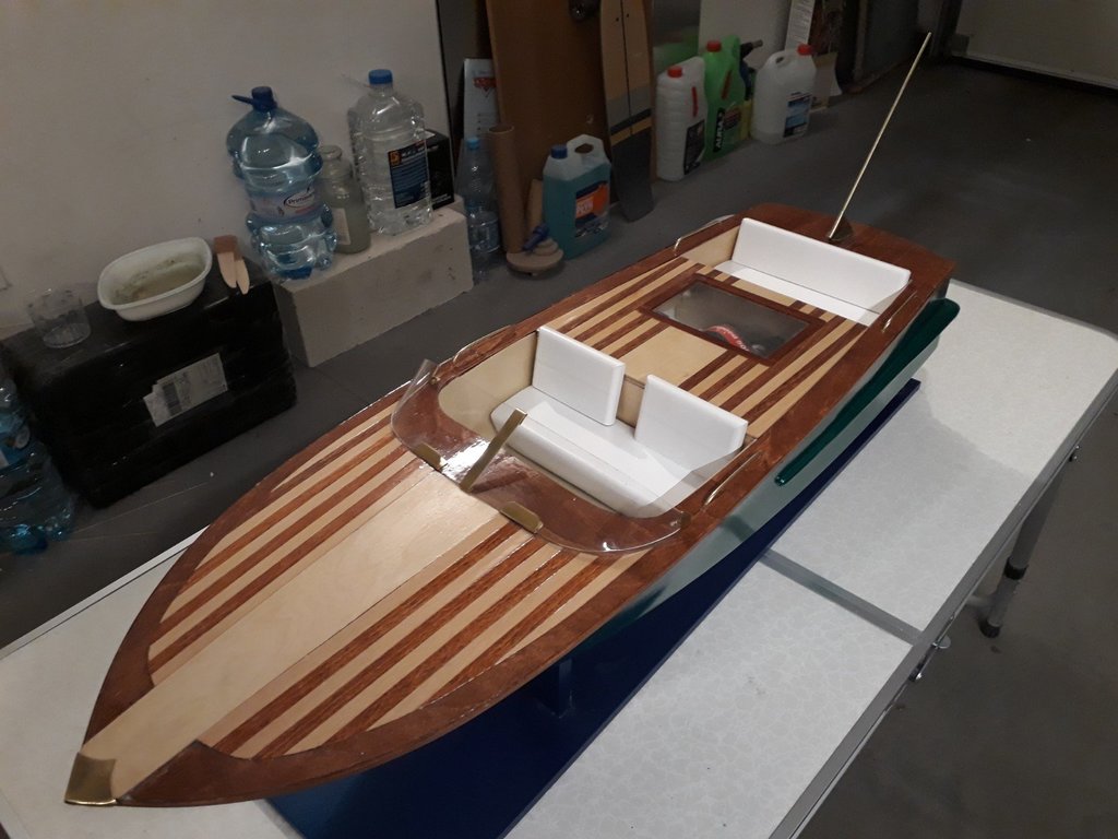

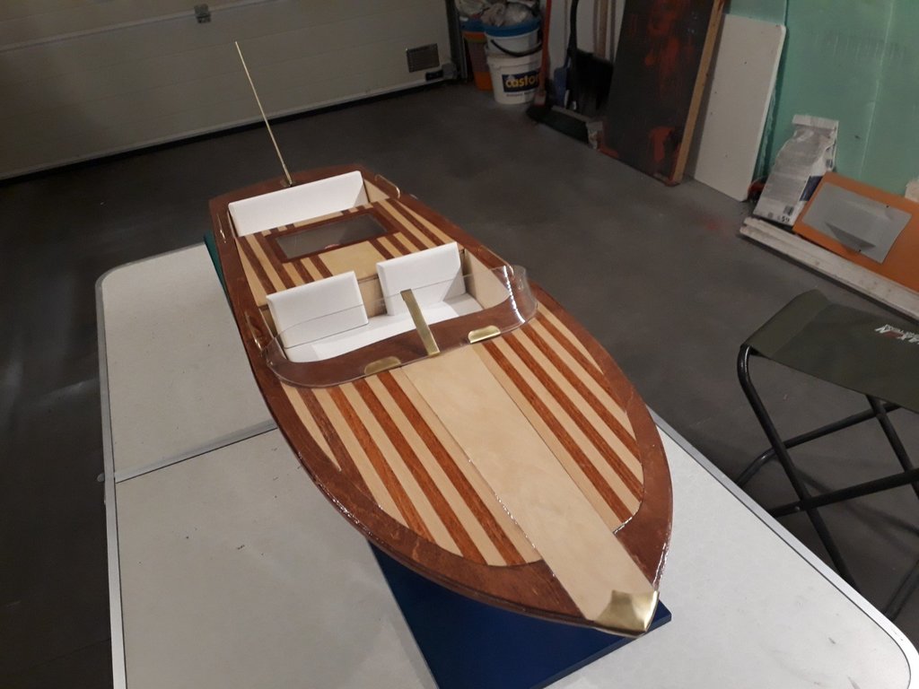

Wczoraj w ramach odmiany od łódźi parowej zabrałem się za motorówkę, zainstalowane drobne ramki boczne oraz maszcik na flagę, i tu moje pytanko kto może ma fany namiar gdzie kupię banderę Polską z materiału rozmiar mniej więcej 6x4 cm
Skontaktuj się z Januszem od "Zaruskiego" - on ma dobrego producenta eleganckich banderek i to tu na miejscu w Bydgoszczy .
To jest jakaś firma od proporczyków, plakietek, przypinek  i.t.p. biznesowych gadżetów !! ?
Po co gdzieś szukać jak jest pod nosem. Są chorągiewki od samochodów i wystarczy w miejscu styku białego z czerwonym wyciąć odpowiedni prostokąt. Nie masz? Przyjedz do mnie. Chyba , że chcesz z godłem, to nie do mnie. Flagę brytyjską robiłem na drukarce i papier impregnowałem.
Tylko, że kwiaciarnie jeszcze są zamknięte. Na mojej chorągiewce mam jeszcze do wycięcia 12 cm. na długość. Jakby ktoś chciał. Cienki materiał, nie siepie się. Jak było euro to co drugi samochód jechał z chorągiewką.
