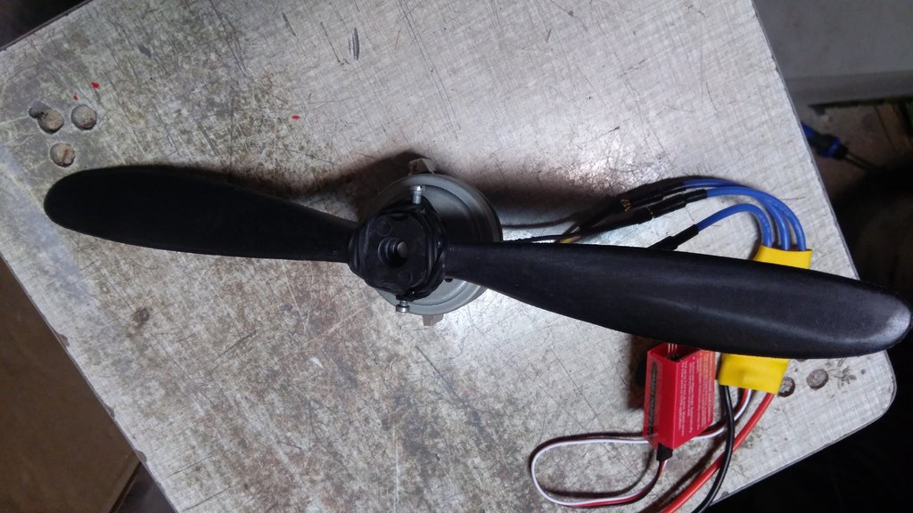

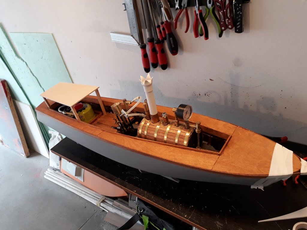

Na szybko zrobiona taka piasta śmigła i dlatego nie dałem max obrotów. Na zdjęciu porównanie wielkości silnika do wielkości śmigła 280 mm. od de agostini.
Kaziu gratulacje z opływania modelu, bardzo ładnie się prezentuje na wodzie. Faktycznie trochę wolno pływa, ale to wszystko do dopracowania i będzie super.

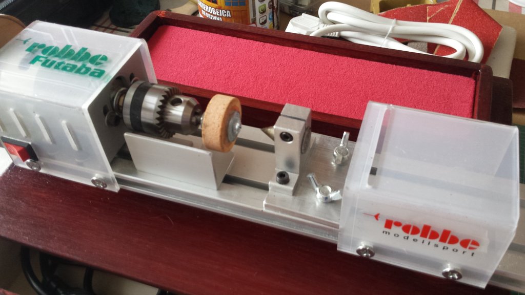

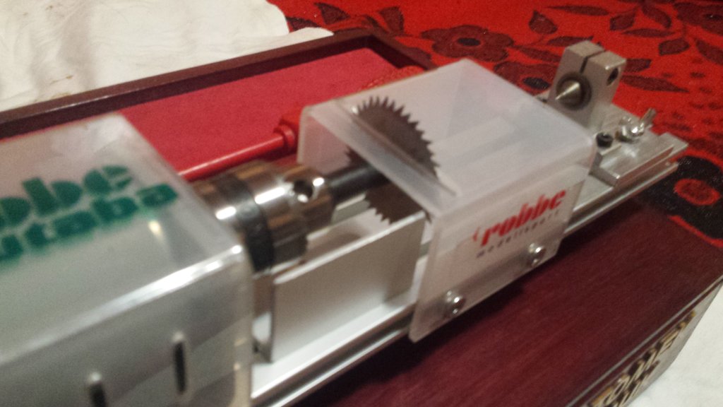

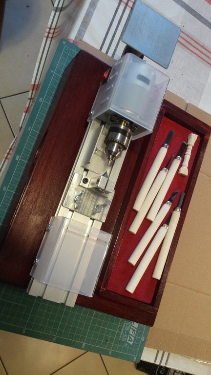

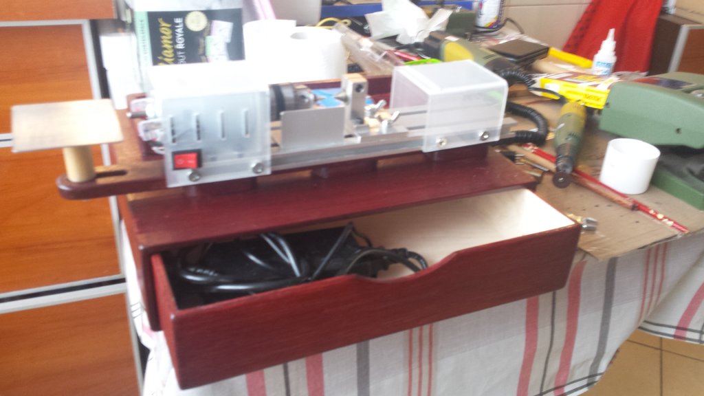

Uruchomiona ostatnia funkcja minikombajnu modelarskiego do spławików - można ciąć klocki na spławiki, toczyć, szlifować, frezować , wiercić i robić co tam kto sobie chce , jak fantazja długa i szeroka !! ??
Czyli gotowe - niedługo całość  jedzie do kuzyna w Kołobrzegu !!?

Coś te dłutka do tokarki nie takie. Na podpórce powinna być oparta część metalowa, stabilny płaskownik a wygląda, że opiera się rączką. Pół dłuta powinna być płaskownikiem a druga połowa rączką. Najczęściej używanym jest o zaokrąglonym ostrzu. Najlepiej zbiera nadmiar materiału przesuwając w prawo i w lewo. Potrzebny jest też nuż do odcinania gotowego detalu.

Tak wygląda prawidłowa budowa  dłuta tokarskiego do obróbki drewna - jeden z wielu kształtów ( to akurat do wytaczania ).
94dc90f7423a836201aa7827075b
Długa rękojeść pozwalająca na pewny chwyt, umożliwiająca nawet podparcie rękojeści od spodu przedramienia ( dźwignia) przy chwycie dłonią za zaokrągloną część rękojeści przy skuwce. Stalka oczywiście podparta na podstawce która jest dosunięta jak najbliżej do materiału ( ale z pewnym jednak odstępem ) !
Te chińskie dłutka służą do toczenia drobnych detali więc zasada jest zachowana 1 : 3-4 ( 1 - długość klingi, 3-4 długość rękojeści), plus podparcie stalki na podstawce oczywiście  - Będzie działać !!
Poglądówka poniżej  !!
Kurs toczenia w drewnie !

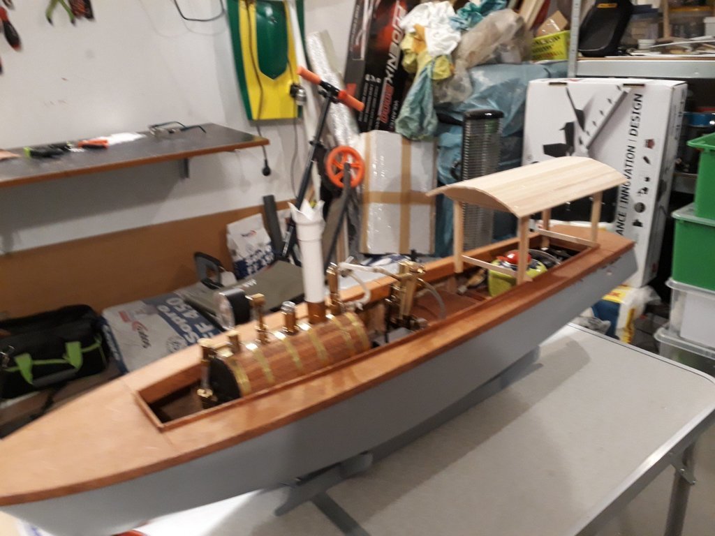

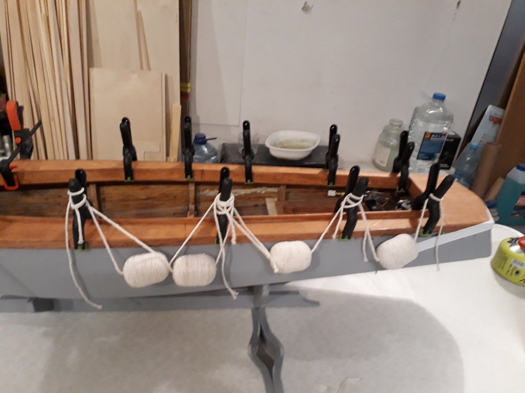

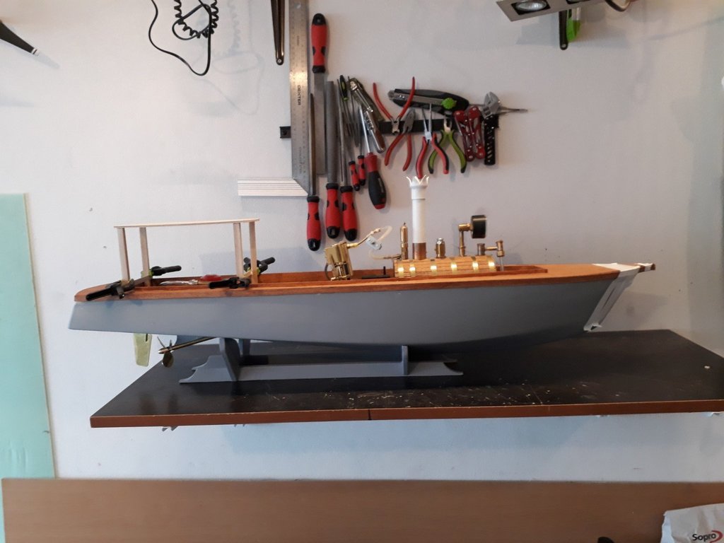

I tak u mnie też prace idą  przy Bałtyku na parę.

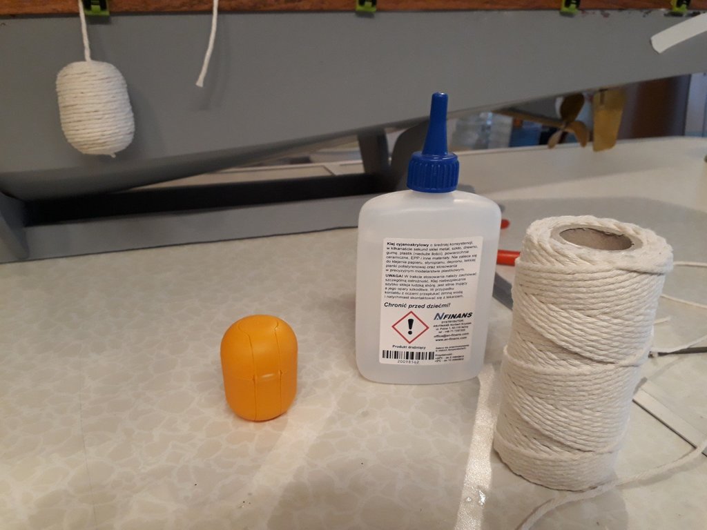

Dalsze oklejanie, malowanie oraz  produkcja nie wiem jak to nazwać bojek ;) z jajek Kinder :) poniżej krótka foto relacja :)

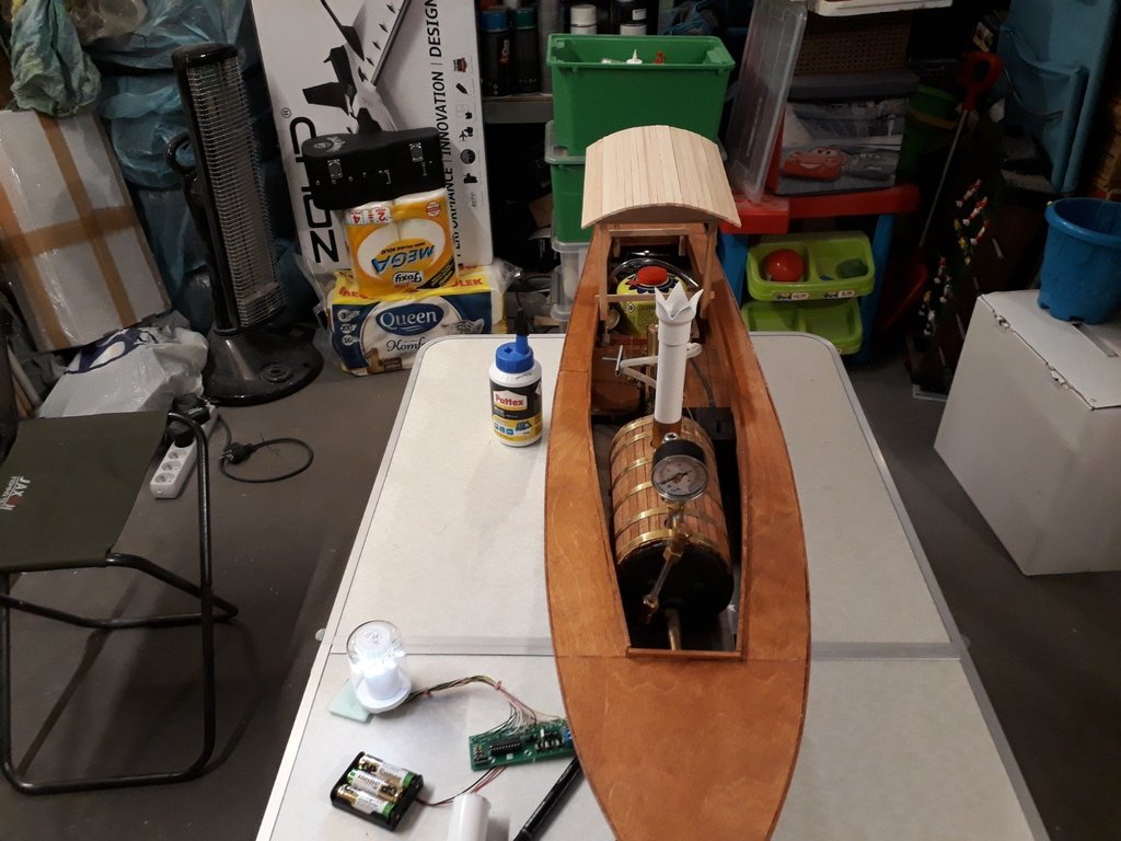

Dzień dobry

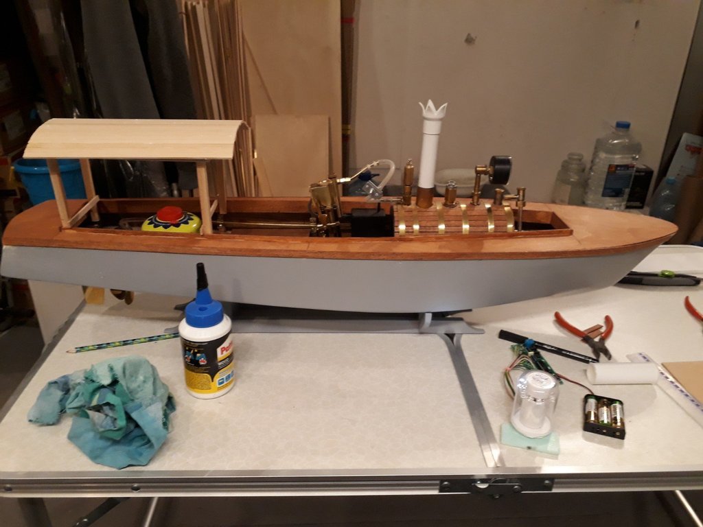

Dalsze prace nad Bałtykiem oraz test oświetlenia jakie chce zastosować w następnym modelu, może nie pływającym ale unoszącym się na wodzie a mianowicie ma to być latarnia morska cowy na to ;)
