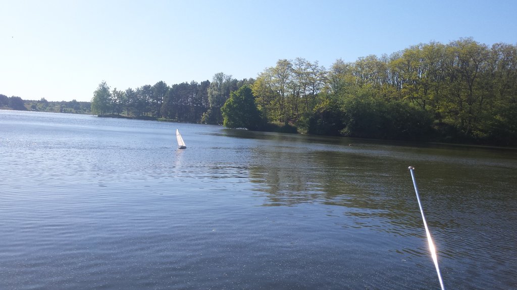

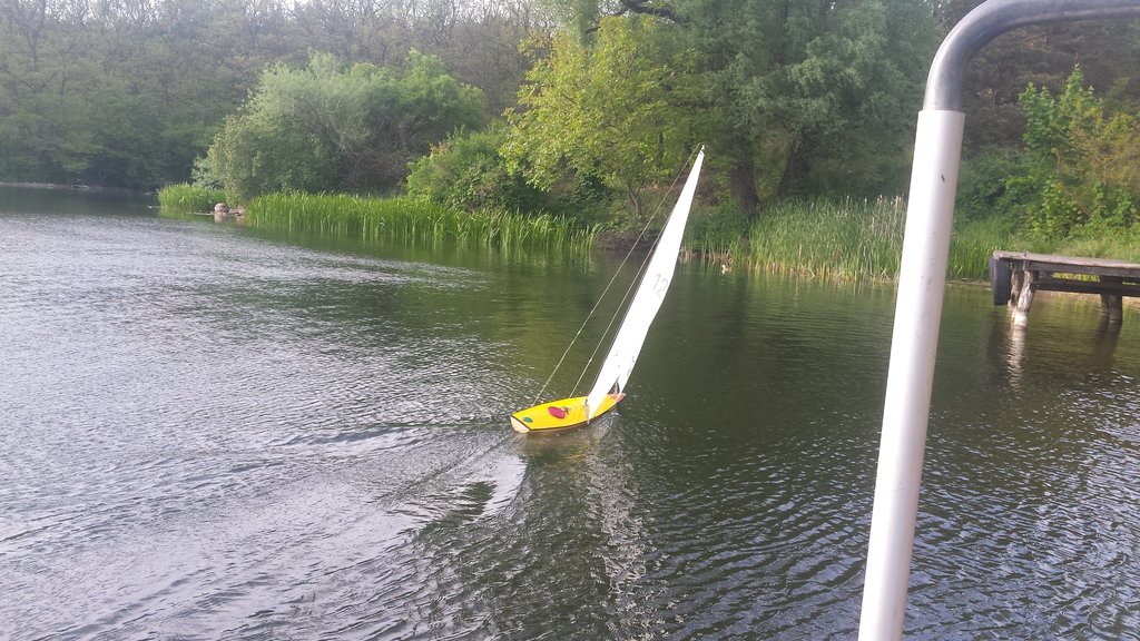

kaszalu Opublikowano 30 Maja 2020 Opublikowano 30 Maja 2020 ...ale żyć trzeba dalej ....? więc dzisiaj oprócz prac działkowych z "karcherem" przy płocie udało się machnąć parę halsów po zalewie koronowskim !!!!! ? Wprawdzie wiatr był po południu bardzo zmienny i odbijał się różnie od drzew na brzegu ( co widać na filmiku jak szarpie żaglami w różnych kierunkach) ale co tam - popływałem !!!? 20200530_182355.mp4 20200530_180402[1].mp4 1

kaszalu Opublikowano 31 Maja 2020 Opublikowano 31 Maja 2020 Wczoraj pożeglowałem łodzią regatową , dzisiaj turystycznie - oceaniczny "Odysey" zaliczył boję zwrotną na koronowskim akwenie ! ? Wiało też zmiennie i "szarpiąco" ale było fajnie ! Sezon żeglarski RC uważam za rozpoczęty !!! ? 20200531_165843.mp4
kaczma2 Opublikowano 1 Czerwca 2020 Opublikowano 1 Czerwca 2020 W 38 sek. co to było. W podmuchu wywinęła się pod wiatr czy to twoje działanie?
kaszalu Opublikowano 1 Czerwca 2020 Opublikowano 1 Czerwca 2020 Wiatr strasznie kręcił, wiał nierówno i odbijał się od drzew na brzegu - potrafił w sekundzie odwrócić się w przeciwnym kierunku, ucichnąć i za moment uderzyć silnym szkwałem - widać zresztą na wodzie pasma z wiatrem i bez wiatru. Taka była jego uroda wczoraj, ale można się było wykazać w manewrowaniu ! A Ty Kaziu popływałeś wczoraj na kanale bydgoskim ?

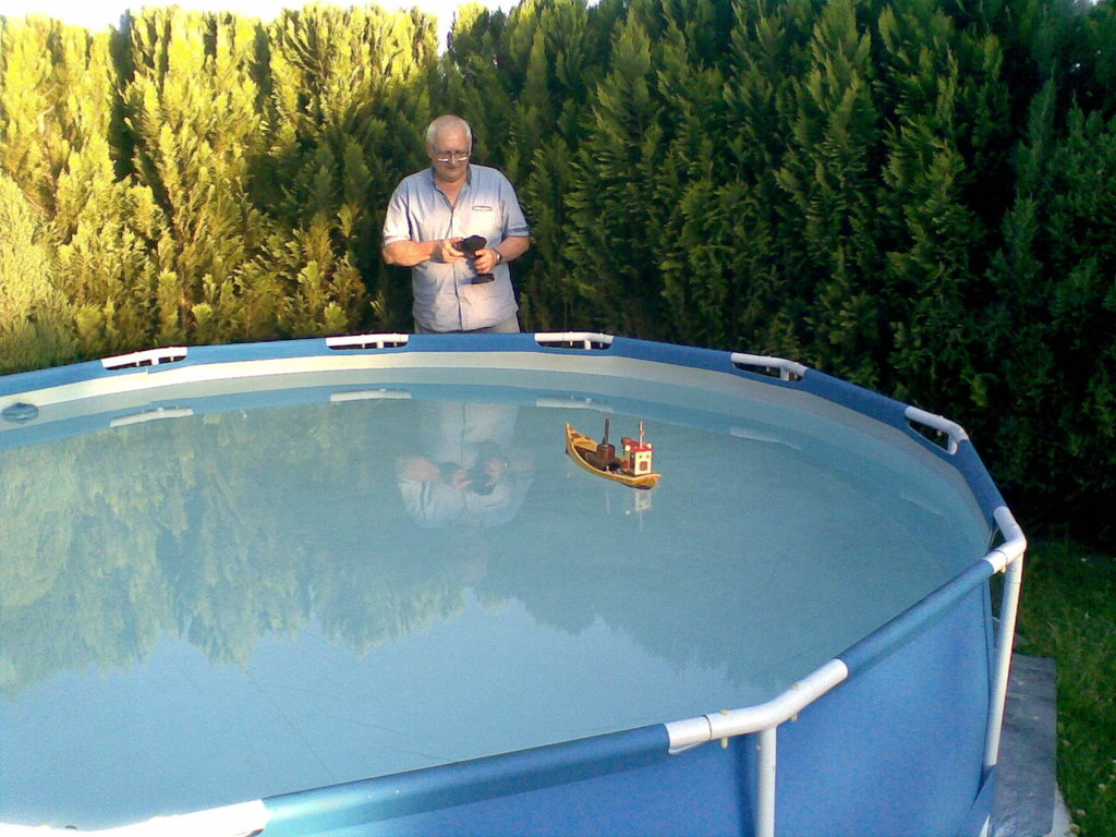

J-23 Opublikowano 2 Czerwca 2020 Opublikowano 2 Czerwca 2020 13 godzin temu, marcini59 napisał: Ja weekend spędziłem na dalszym testowaniu Bałtyka na parę oraz przymierzeniu kilku dodatków wykończeniowych. parowego Bałtyka w wannie sprawdź, czy jest dobrze masa rozłożona nie ma przechyłów i czy śruba coś ciągnie no i nie zapomnij o filmiku
kaszalu Opublikowano 2 Czerwca 2020 Opublikowano 2 Czerwca 2020 (edytowane) Można też sprawdzić w basenie !! ? a potem na szerokie wody ....? Edytowane 2 Czerwca 2020 przez kaszalu

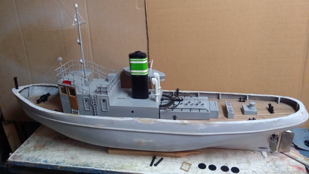

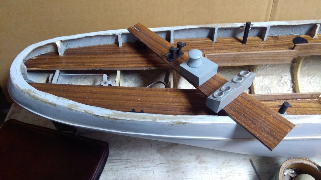

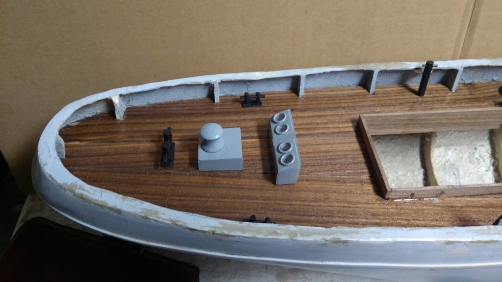

kaczma2 Opublikowano 3 Czerwca 2020 Opublikowano 3 Czerwca 2020 Stoczniowiec. Pokład zrobiony. Zastanawiam się czy pokład zostawić tak jak jest i tylko posmarować żywicą? Stanie się jeszcze bardziej ciemny. Czy tak jak podano na planach malować na zielono co staje się skomplikowane. Poukładałem części i zrobiłem zdjęcie . Brakuje jeszcze pałąków ochronnych pod liną holowniczą. Nie podoba mi się, że nie będzie dojścia do napędu.

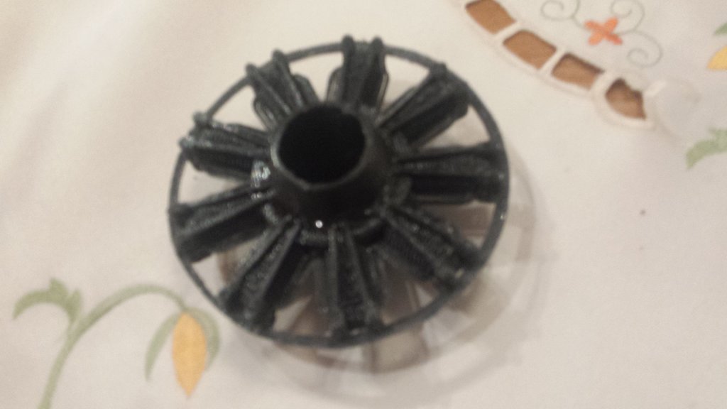

kaszalu Opublikowano 4 Czerwca 2020 Opublikowano 4 Czerwca 2020 (edytowane) Janusz pracuje nad nadbudówkami do "Zaruskiego" a ja pracowałem na drukarce nad dziewięciocylindrowym modelem silnika gwiazdowego dla niego ! ? Janusz uruchomił także windę szotową do żagli/ Coś nam z tego wyszło .... VID-20200527-WA0000[2].mp4 Edytowane 4 Czerwca 2020 przez kaszalu

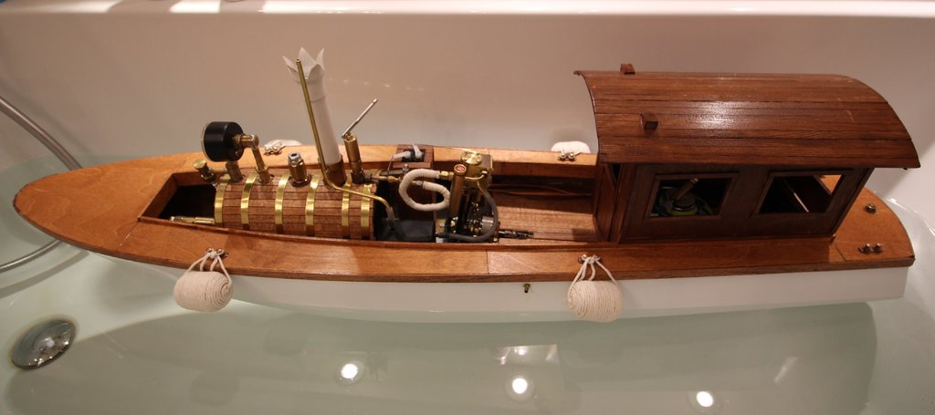

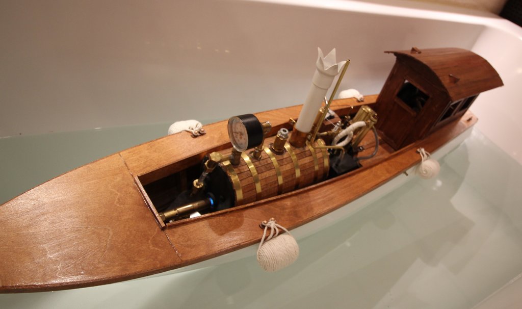

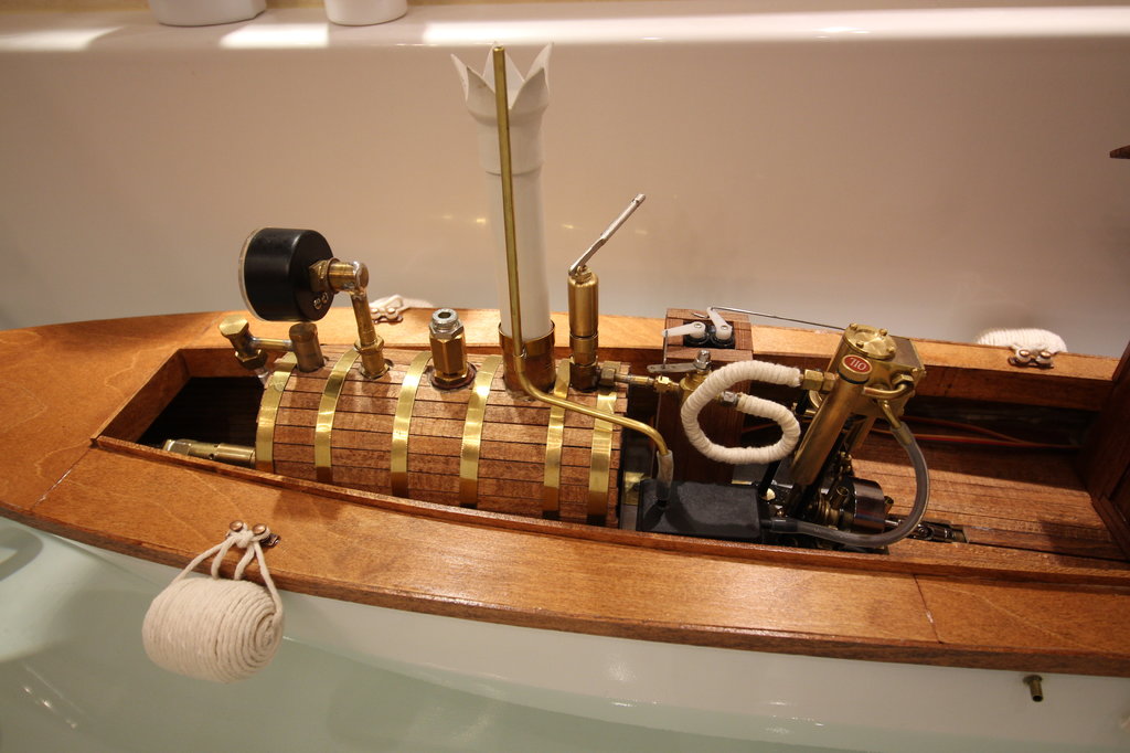

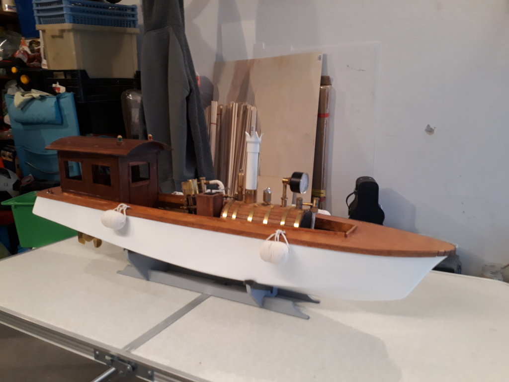

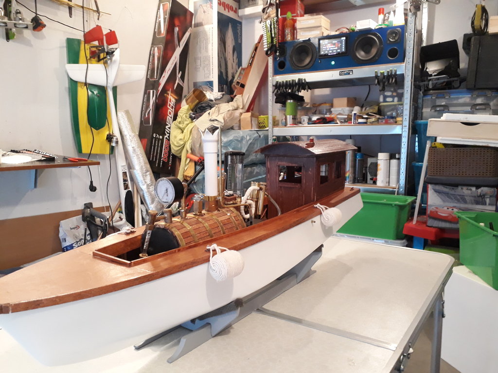

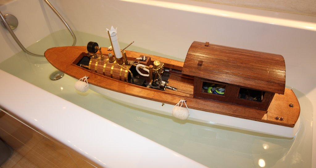

marcini59 Opublikowano 7 Czerwca 2020 Opublikowano 7 Czerwca 2020 Kolejne testy Bałtyka na parę, tym razem testy w wannie, na moje wymaga jeszcze trochę dociążenia i będzie ok Klika fotek i filmik w załączeniu 3

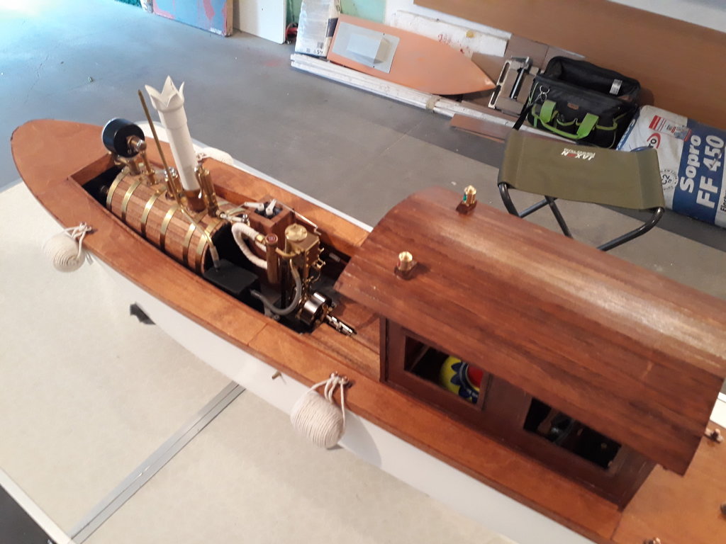

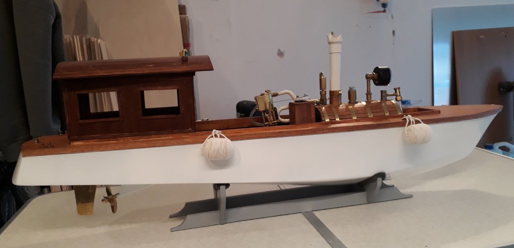

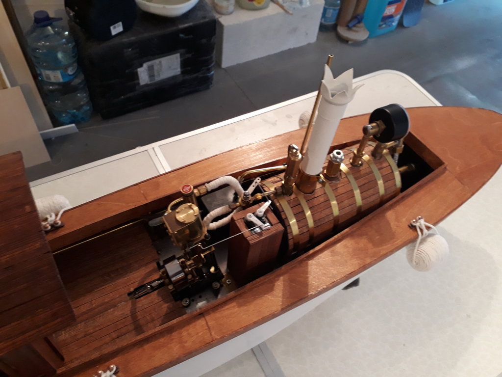

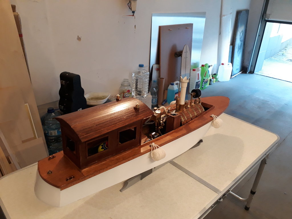

kaczma2 Opublikowano 7 Czerwca 2020 Opublikowano 7 Czerwca 2020 Gratuluję. Będzie dobrze pływać. Groziło zamknięcie dojścia do wału i silnika. Problem prawie sam się rozwiązał. Część pokładu wyjmowana. Widać na zdjęciach.
TomTech Opublikowano 7 Czerwca 2020 Opublikowano 7 Czerwca 2020 A ja mam pytanko część pokładu zdejmowana a jak to uszczelniasz? ( ciekawość i chęć czegoś się nauczenia)
kaszalu Opublikowano 7 Czerwca 2020 Opublikowano 7 Czerwca 2020 Po prostu trzeba to zrobić na lekki wcisk - wystarczy aby to połączenie było podklejone od spodu pokładu wystającą jak stopień ok.4 mm listewką, na której oprze się ta wyjmowana część i będzie bryzgo i strugo szczelne ! Nawet jak kropla do środka wpadnie, to modelu od razu nie zatopi - to przecież nie okręt podwodny aby trzeba było zamykać wnętrze hermetycznie !! ?? Trzeba jednak pamiętać, aby nie lokować pod tym lukiem czułej elektroniki bez zabezpieczenia !!! Tej ta kropla wody może jednak zaszkodzić !! Np. tak :
TomTech Opublikowano 7 Czerwca 2020 Opublikowano 7 Czerwca 2020 Myślałem że jakieś dodatkowe uszczelnienie zastosował kolega.
