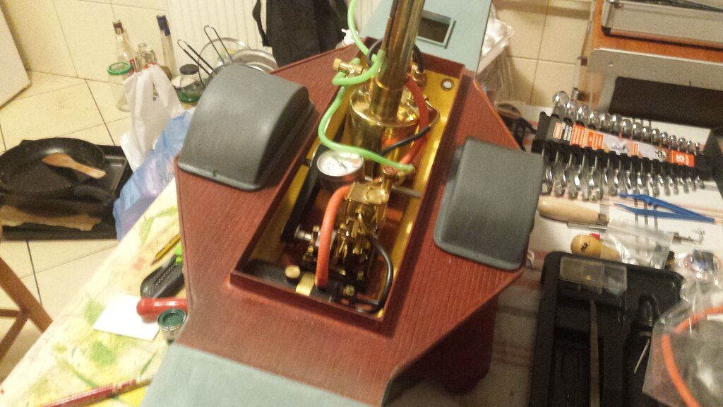

Muszę zadbać o flotę parową na wiosnę - podgrzałem bestię i ożyła !!!
Janusz - poznajesz co tam z "Zośką" po jeziorze się kręci ????

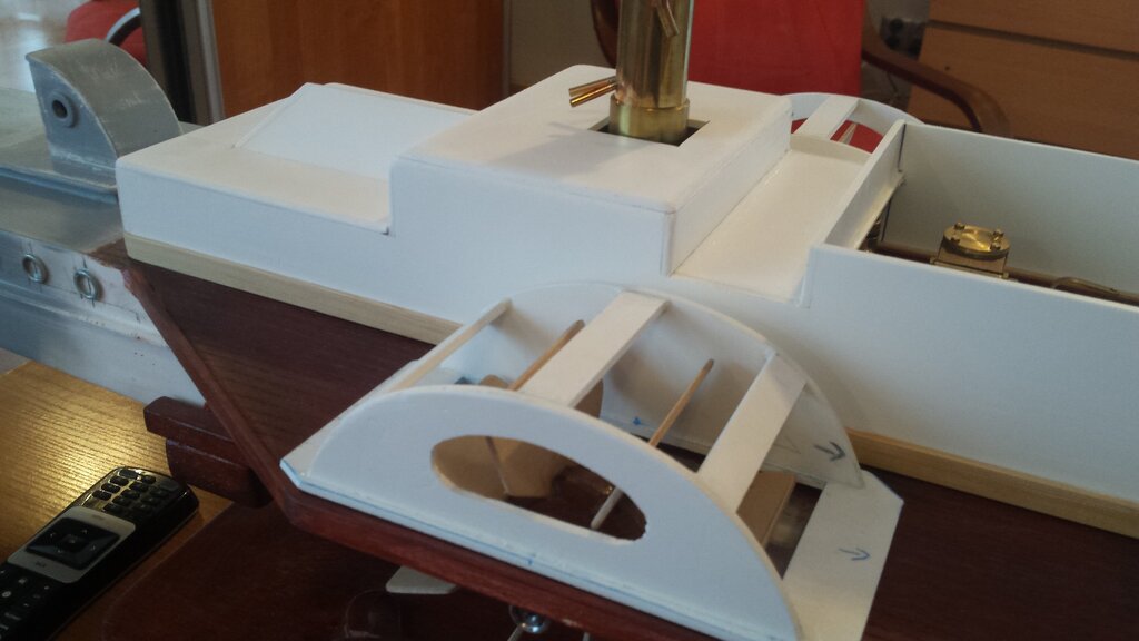

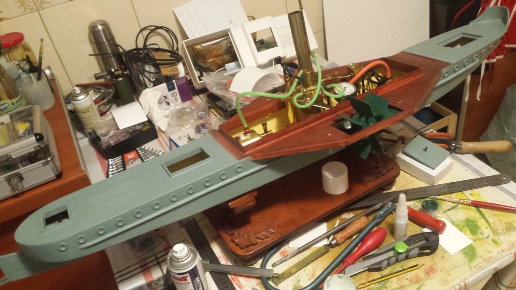

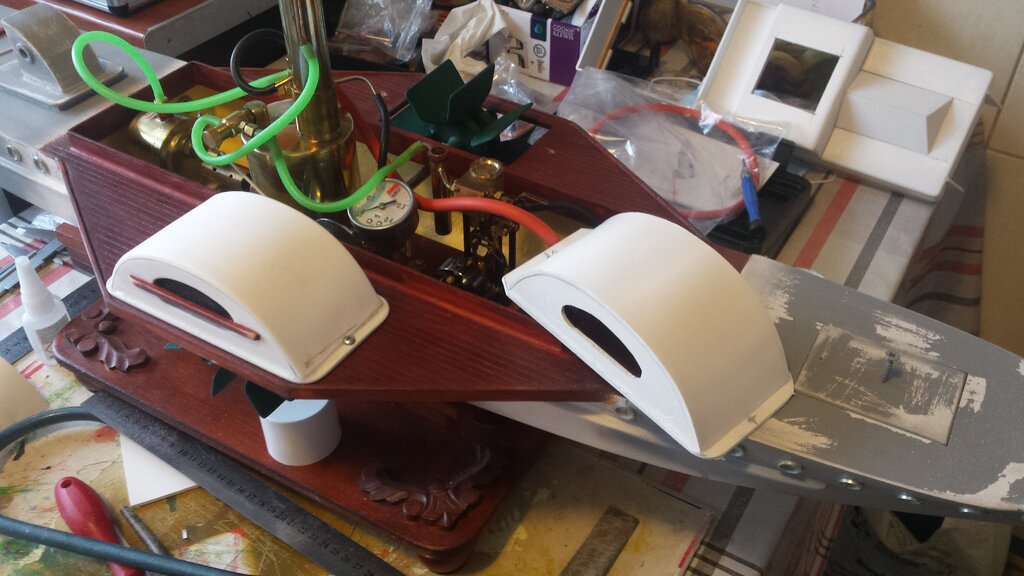

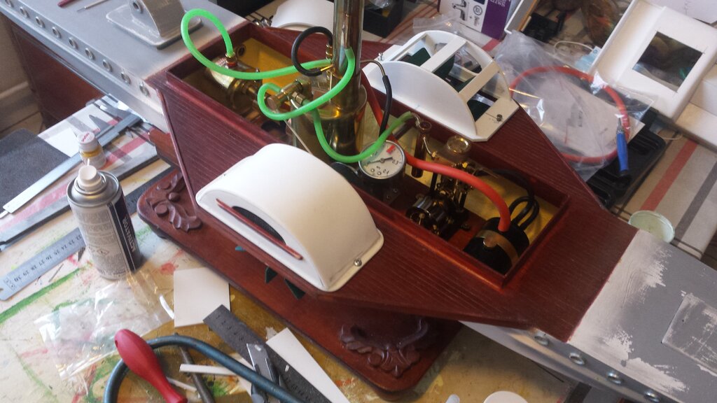

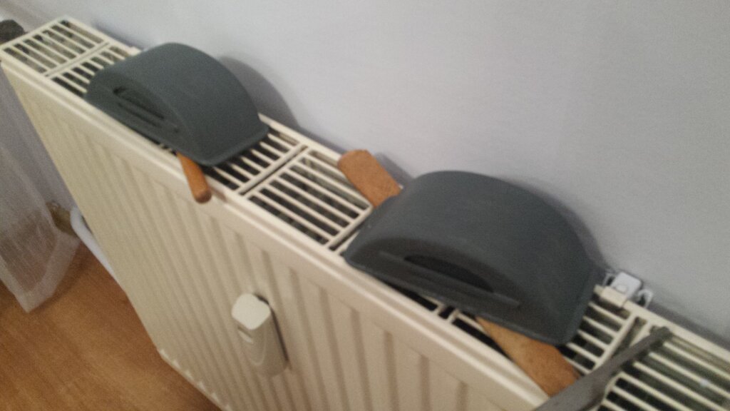

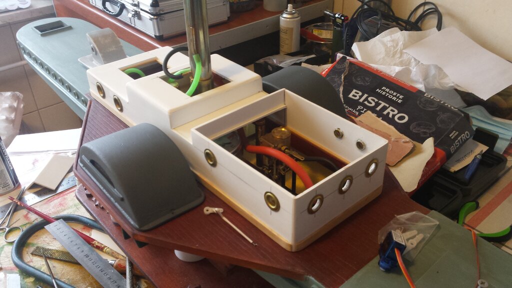

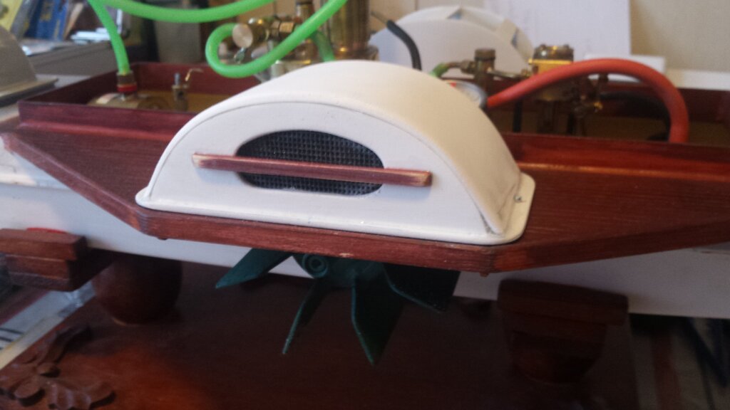

Tambory "się robią" !!!??
Dobrze że nie przeniosłem wszystkich "szpejów" do modelarni - teraz mogę dłubanie prowadzić w domu na kwarantannie !!?

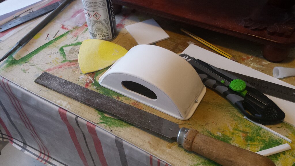

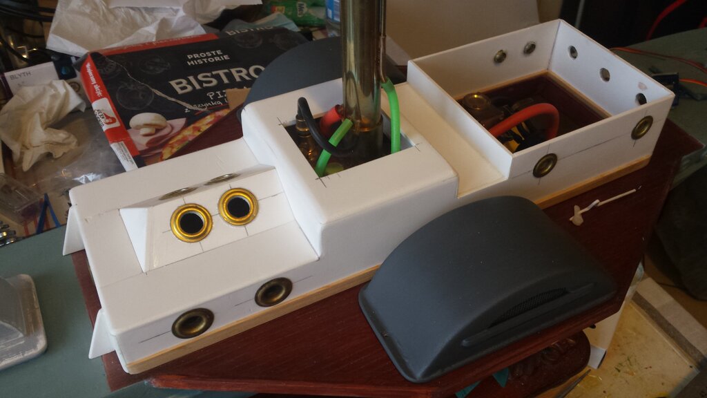

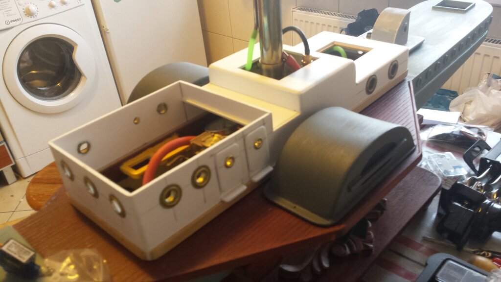

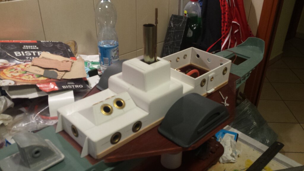

Z czego to robisz ?
Wysłane z mojego CPH2021 przy użyciu Tapatalka
Opublikowano (edytowane)

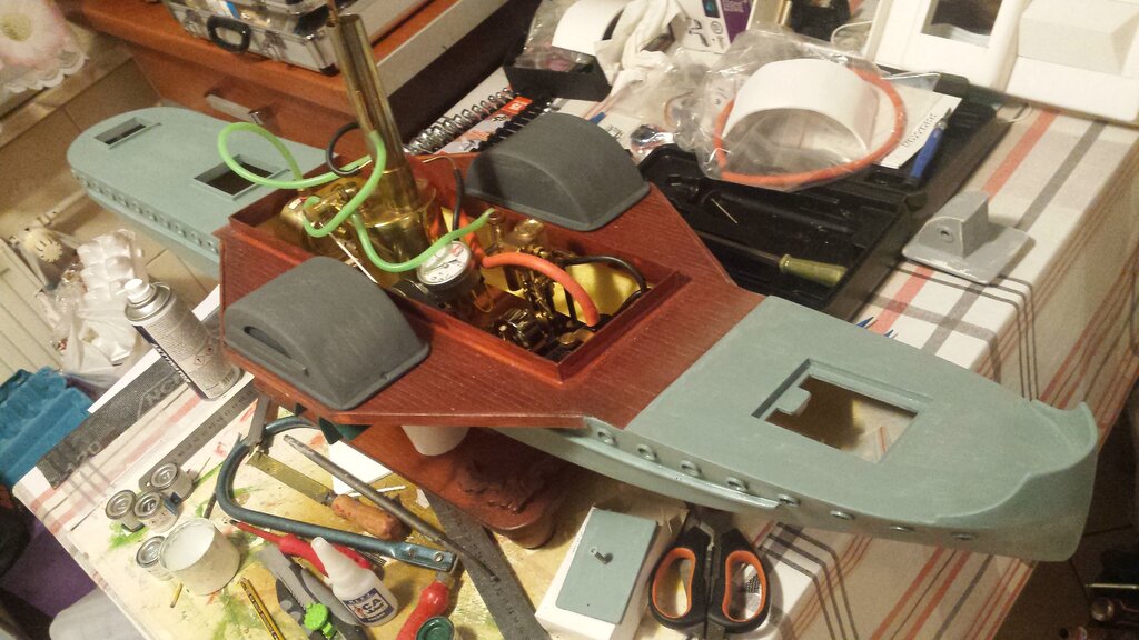

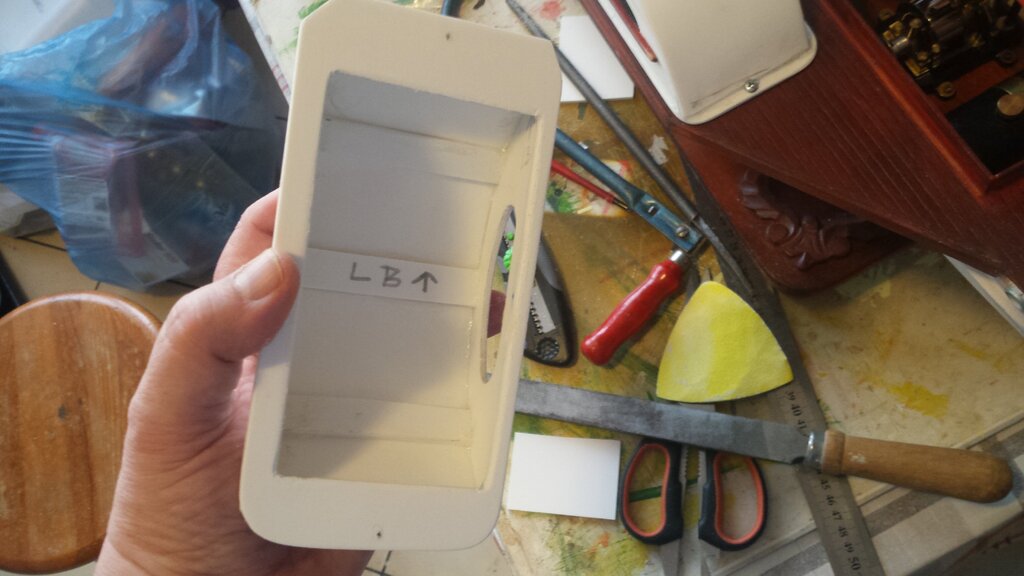

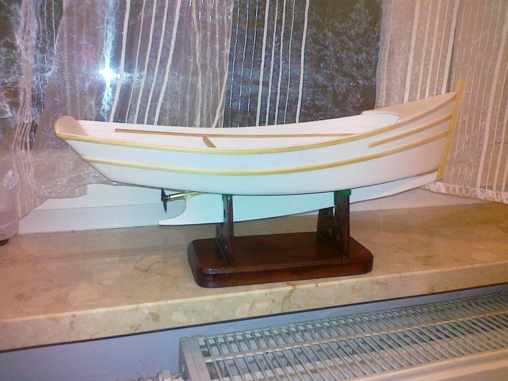

Spienione i prasowane PCV - tzw. HIPS do nabycia w Casto...mie w płytach 1000x500x 3 (poszycie) lub 6 mm (wręgi, kil, wzmocnienia kątowe, dejwudy itp) - podobno można też dostać inne grubości ale nie trafiłem !  Cena niewielka, duża uniwersalność w zastosowaniu. Płyta jest z jednej strony pokryta niebieską folią ochronną ( do zdarcia przed klejeniem !!) co zachowuje ładną i gładką powierzchnię "reprezentacyjną" .
Bardzo wdzięczny w obróbce zwykłymi narzędziami ( nóż do tapet, pilnik, papier ścierny, wiertła do drewna, iglaki) i wodoodporny materiał, pięknie się klei cyjanoakrylami !! Klejąc warstwowo i stosując odpowiednią konstrukcję można uzyskać znaczną wytrzymałość elementów !
Z tego można do mniejszego modelu nawet cały kadłub zbudować tylko "łyżką, nożem i widelcem" !!! ? POLECAM !!!
Na dole "suszarnia tamborowa" ??
Żona nie krzyczy, bo teraz robią "nieśmiedzące" Humbrole....?
I tego się trzymajmy !!!?
Niżej trzy fotki małego, w pełni sprawnego kadłubka z Hipsu - konstrukcja i wzmocnienia - Marek polecam, coś dla Ciebie do montażu na stole w kuchni, bez potrzeby posiadania specjalnej modelarni !?

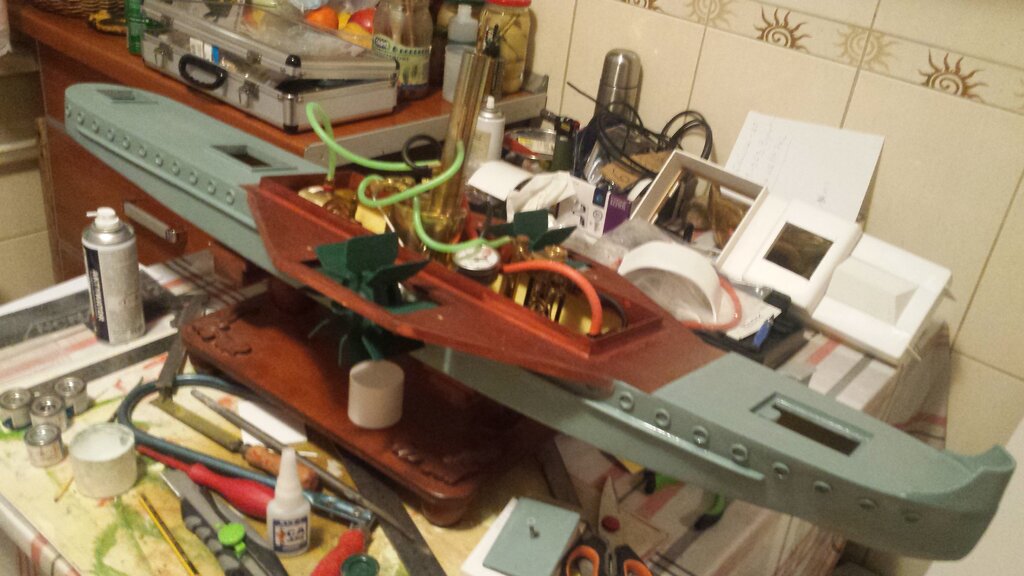

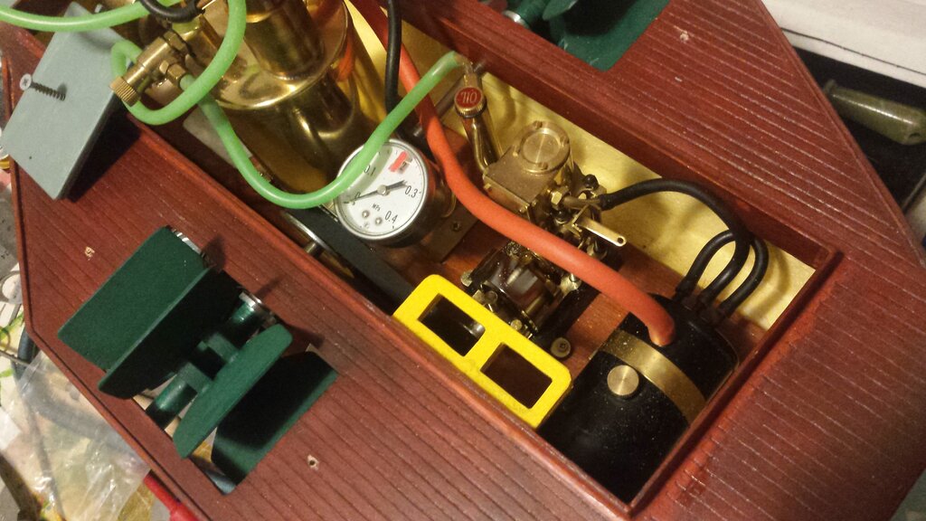

w lutym.....?
Żeby na kwarantannie nie sfixować !!!! ?
Platforma do serw zaworu pary i rewersu maszyny parowej!☺

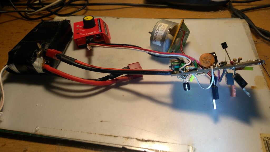

7 godzin temu, kaczma2 napisał:
W końcu udało się uruchomić regulator dwukierunkowy do szczotkowych. Była przerwana ścieżka.
Brawo. A możesz pokazać schemat i więcej zdjęć tego regulatorka?
był jakiś udział drukarki 3D w tym projekcie ?
jak i z czego zostały wykonane osłony na koła napędowe ?

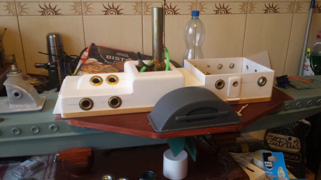

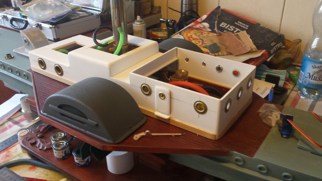

Zobacz kilka postów wyżej - z Hipsu - wszystko jest opisane i pokazane na zdjęciach! Drukarki 3D nie używałem tutaj - wszystko "hand made" i malowane Humbrolem  ?! Rzemiosło to potęga !!!☺
