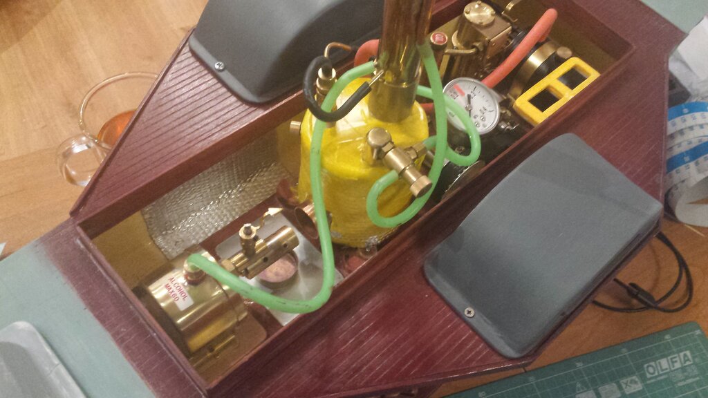

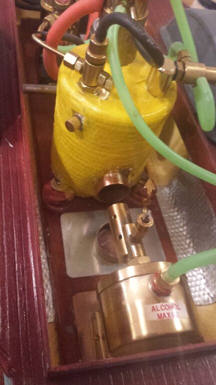

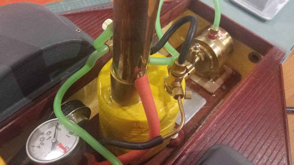

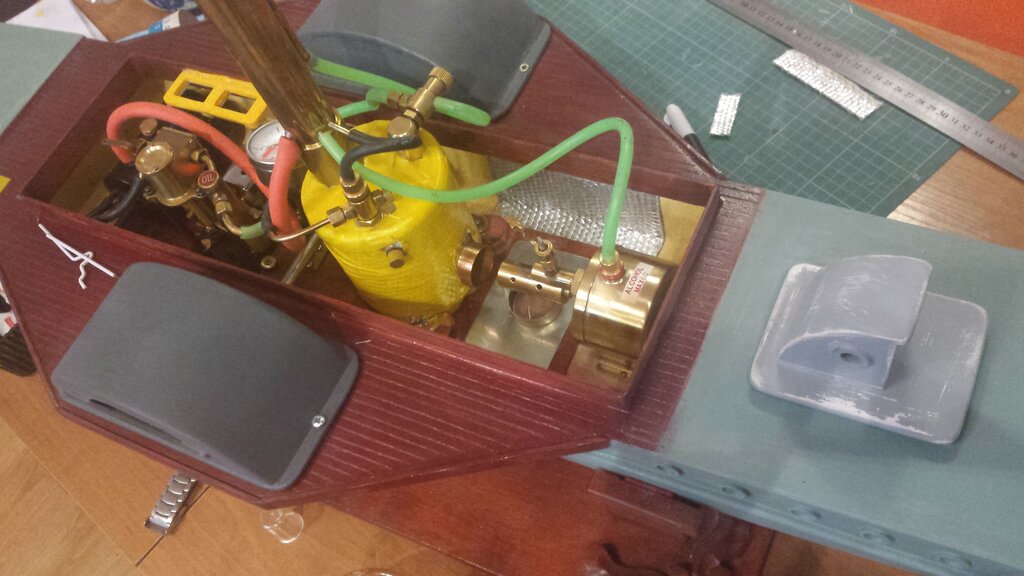

Kociołek zaizolowany termicznie matą aluminiowo-szklaną od Marcina i taśmą samowulkanizującą!  Poprawa sprawności kotła gwarantowana !!?
JANUSZ też daje do przodu - nowe elementy Zaruskiego zamontowane ?!!

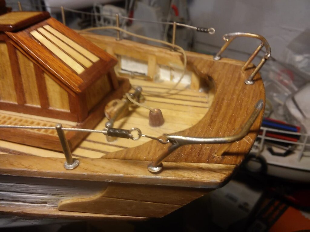

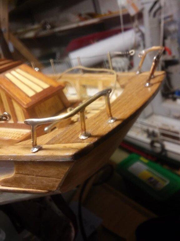

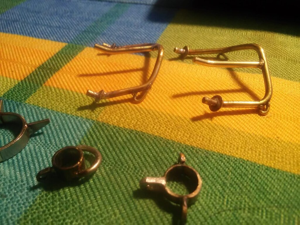

Tymczasem zająłem się pokładem. I tak, wiem, że kolory niewiele mają wspólnego z rzeczywistością, ale nie mam ambicji redukcyjno-makietowych. Wolę, by model wyglądał atrakcyjniej na wodzie dla np. dzieciaków. Przydał się stary łańcuszek ze srebra. Wyobrażacie sobie - srebrny łańcuch okrętowy.  :)
