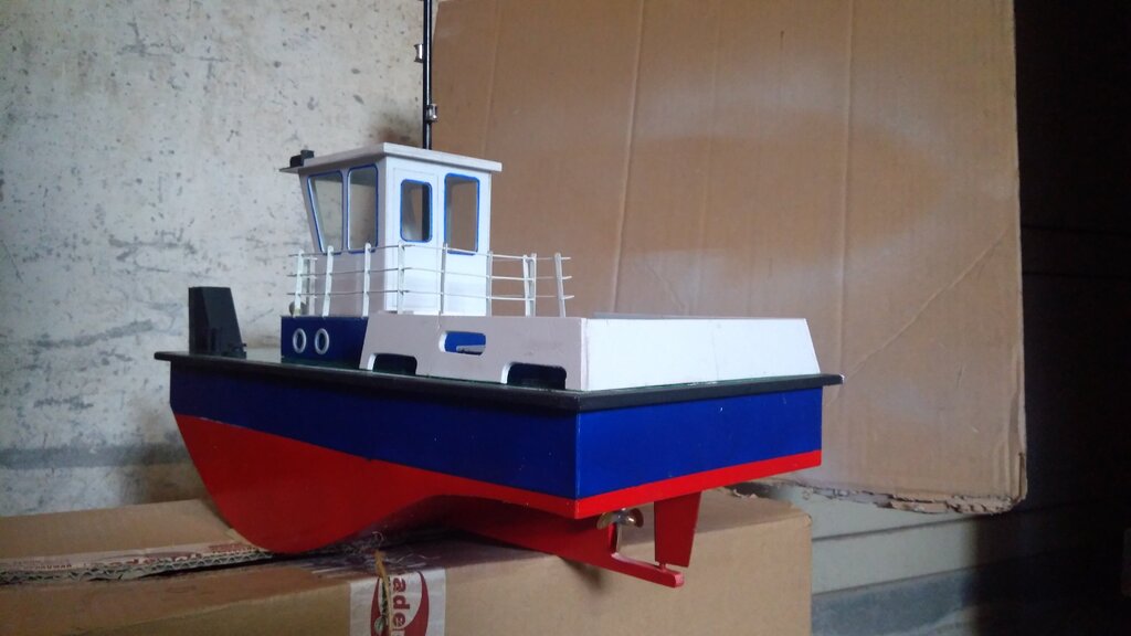

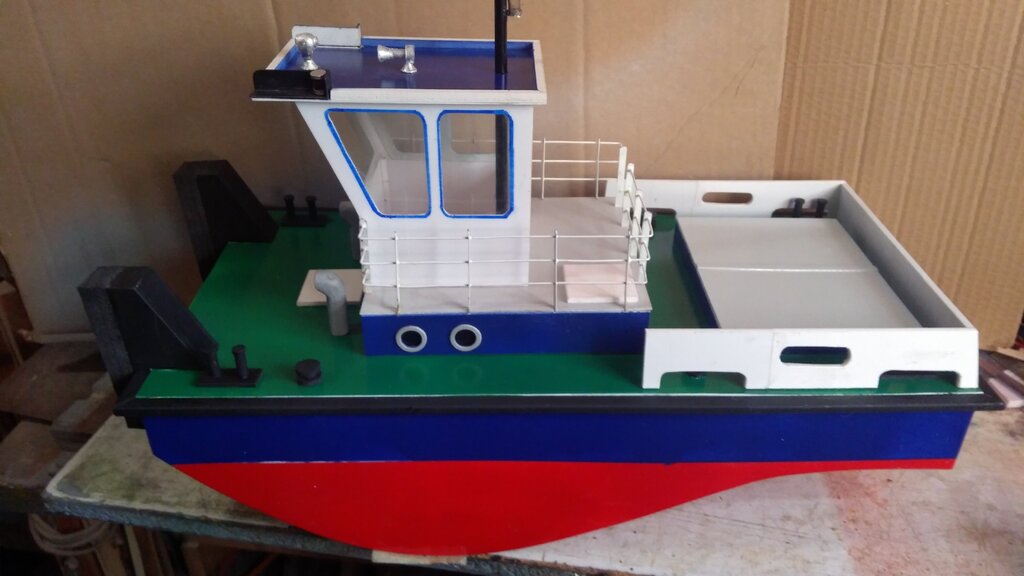

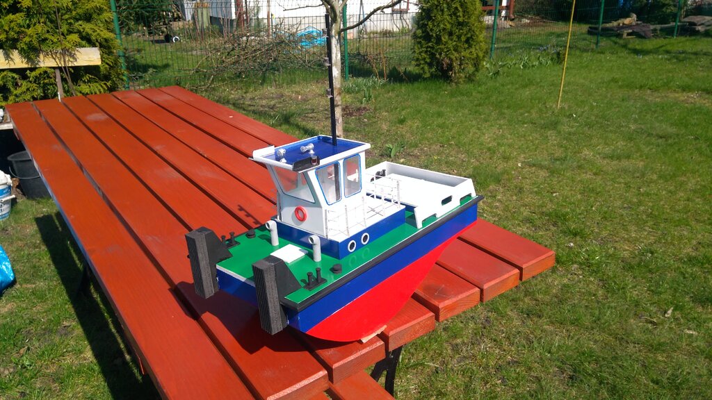

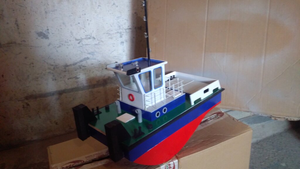

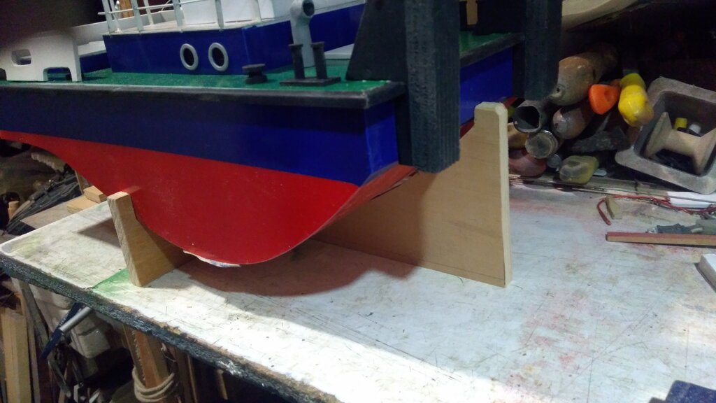

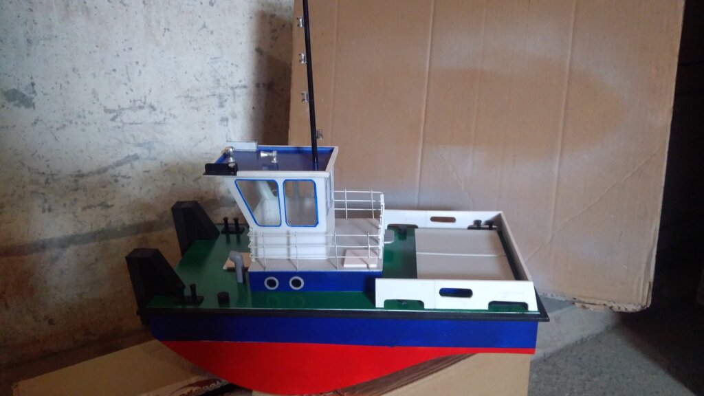

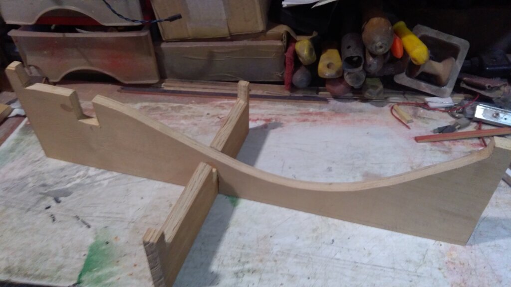

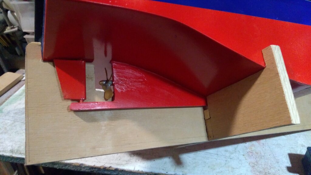

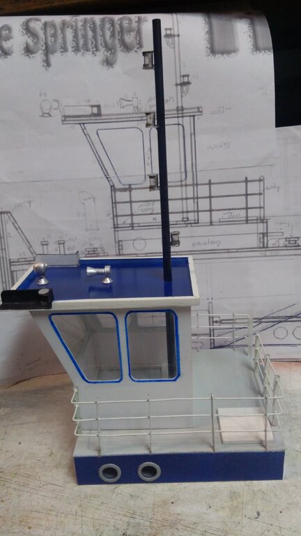

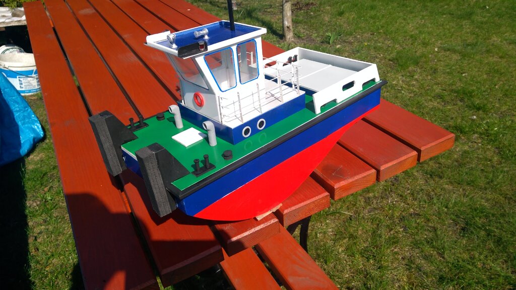

Przykleiłem pachołki, szpule i wywietrzniki. Nakręciłem śrubę napędową na klej anarebowy Według planu budowa modelu skończona. Pozostał balast i podstawka. Można jeszcze coś pokombinować, np. rura wydechowa bo to chyba nie był napęd elektryczny. Mam podziurkowaną blaszkę ale nie wiem czy uda się zwinąć w rurkę fi 10,0

Abstrahując od tego, że ładnie i czysto budujesz model, to, gdy patrzę na tę skrzynkę, to uważam, że jest to najbrzydsza konstrukcja pływająca, jaką w zyciu widziałem.
  • Haha 1
Konstrukcja tego pchacza nie jest brzydka, lecz ma urok specyficzny - doceniam go, bo kilka lat pływałem na podobnych jednostkach jako mechanik !  Kaziu -mnie się bardzo podoba Twoje dzieło !!!?? Pełen obraz tej jednostki można ocenić gdy płynie w zestawie z barkami !?
Ten pchacz to nie jest piękność ale widziałem film z tym modelem i pchaną barką. To mi się spodobało. Barka powinna mieć 3 długości pchacza a to już 1200 mm. Nie na moje możliwości przechowywania.  Może 800 mm. I zastanawiam się nad wysokościami burty. Narysowałem poziomy. Od dna do LW 10mm. Do max zanurzenia, wysokość czerwona 20 mm. Wyżej, wysokość czarna 8 mm. Razem burta 28 mm. Do tego wysokość ładowni nad pokładem 8 mm. Czy te odległości będą dobre. Za dużo nad LW będzie bardziej oddziaływać wiatr, Szerokość. Pchacz ma szer. 200 mm. Dodając po 50mm będzie szerokość 300mm

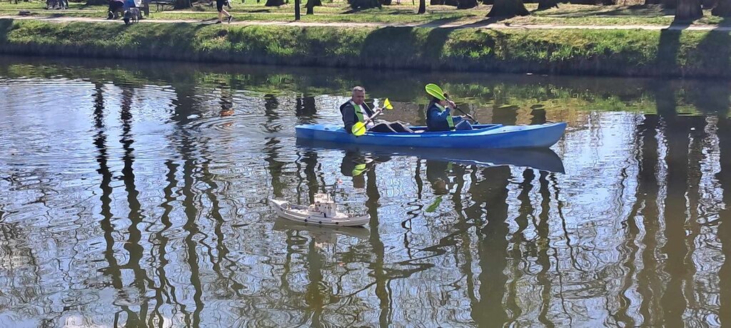

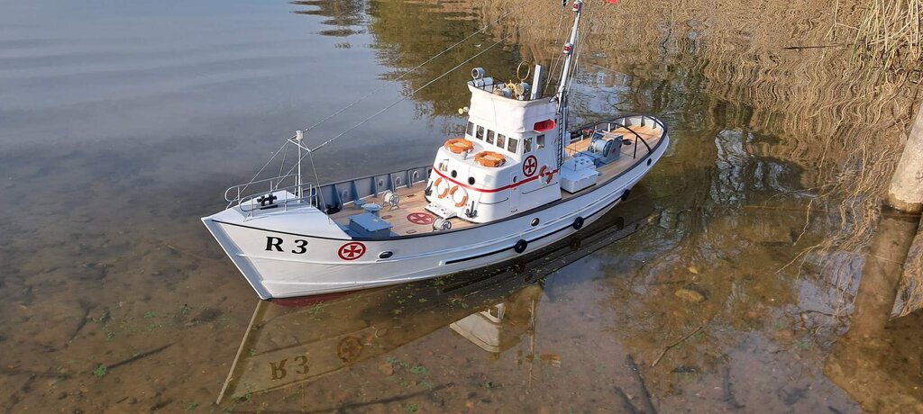

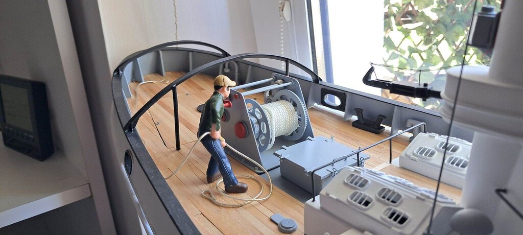

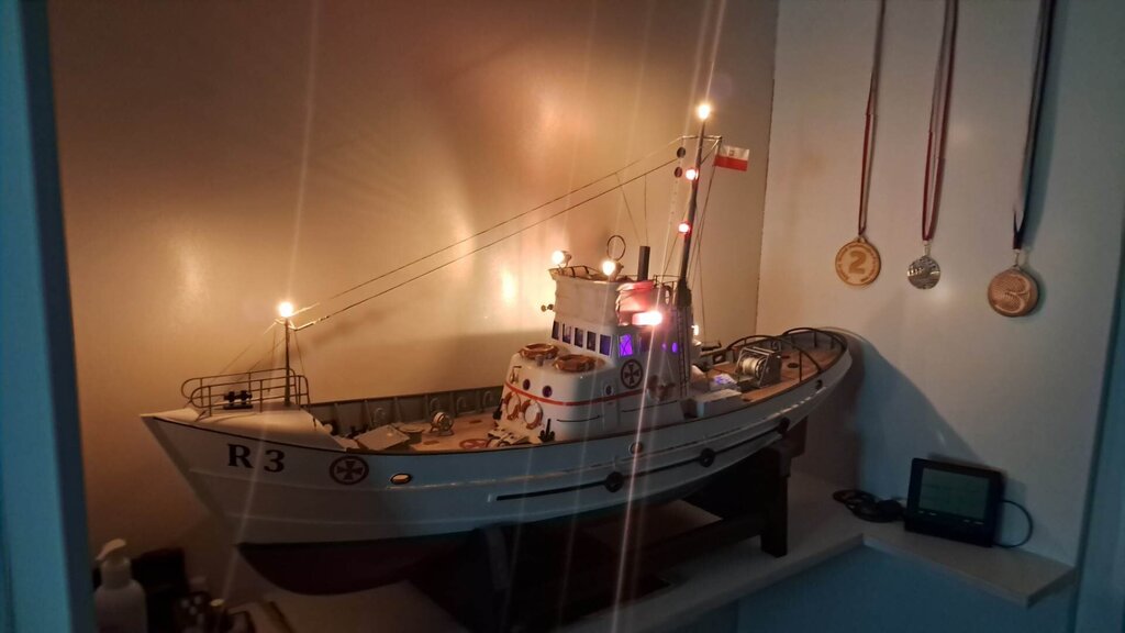

 Po dwóch latach budowy i wysiedzeniu prawie 800 godzin zakonczyłem prace przy R 3 . Dzisiaj jeszcze tylko zaokrętowałem dwóch członków załogi .  Wobec tego  wczoraj zacząłem sezon nawigacyjny . Pływanie na Balatonie , zacząłem eksploatację R3 . Spędził na wodzie półtorej godziny , wiatr momentami z północy , zafalowanie umiarkowane , stan wody , poziom że stópki od pomostu z 10 cm w wodzie zanurzone. Dzisiaj za kilkanaście minut wybieram się nad Kanał przy śluzie na Wrocławskiej. Zdjęcia jutro wrzucę.

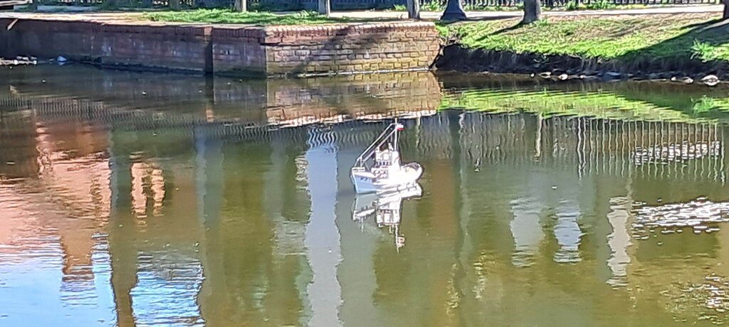

W końcu dzisiaj mój pchacz pierwszy raz popływał na większej wodzie. Były poprawki i będzie mały balast na rufie. Przy większej prędkości dziób bardziej się zanurza.
Film robiony 1 ręką telefon a drugą sterowanie. Gaz na przemian z kierunkiem.

Tak jak wczoraj obiecałem zamieszczam kilka zdjęć z pływania . Wczoraj na kanale pływałem dwie godziny piętnaście minut . Dzisiaj też tyle samo. Poziom wody dość wysoki . Woda czysta , jeszcze nie wyrosła roślinność denna która utrudnia pływanie . Przez te trzy pływania R-3  ma już na koncie ponad pięć godzin spędzone w wodzie . Na razie nic nowego pływającego nie będę tworzyć. Dokończę składanie TYGRYSA . Chodzi mi po głowie model holownika SWAROŻYC . Jego planik , jedyny , był zamieszczony w miesięczniku MORZE z 1954 r . Autorami byli bracia OCIEPEK. Są dostępne w necie skany , ale trudno mi je pobrać , i widzę też że jakość ich trochę słaba .

Ha ha....Kaczma .....ten mój  R - 3 to cały jest jakiś taki  niewłaściwy a nie tylko krój liter......no spostrzegawczy jesteś  , brawo !!!!.
Nie wiem czy z tego "brawo" mam się cieszyćBardziej usatysfakcjonowało by stwierdzenie "poprawię" ponieważ te litery rzucają się w oczy a poza tym nie widziałem na statkach takiego kroju liter. Oprócz na modelu z Grudziądza.
