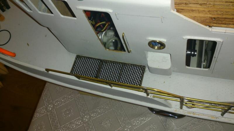

Pilot 66. Próby wykazały, że model wymaga dociążenia nieco ponad 500g. To się zmienia w miarę dokonywania kolejnych zmian. Wskazano mi oddzielić dźwięki jednej strony głośnika od drugiej strony płytą z otworem. Zrobiłem to w mniejszym zakresie ze względu gabaryty kadłuba. Zmieniłem zasilanie. Arduino bez zmian z BEC 5V natomiast wzmacniacz zasilany jest z lipola 3S. Nastąpił znaczący wzrost siły głosu diesla wielocylindrowego.
Cały model gotowy do pływania waży 3700g.

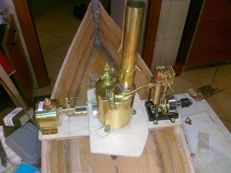

Z dużą przyjemnością za pozwoleniem Andrzeja z Aleksandrowa podłączam otrzymane od niego zdjęcia lokomobili do pływania po "stepach akermańskich"  B)
Efekt bieżący robi wrażenie, chociaż maszyneria jeszcze jest w trakcie produkcji.- Andrzej wykonuje prace przy palenisku na paliwo stałe i przymierza się do wykonania naolejacza-lubrykatora którego zdjęcia otrzymał z muzeum ! Będzie ciekawie !
Na razie pocieszcie oczy dziełem w obecnym stadium budowy machiny  !!! :D

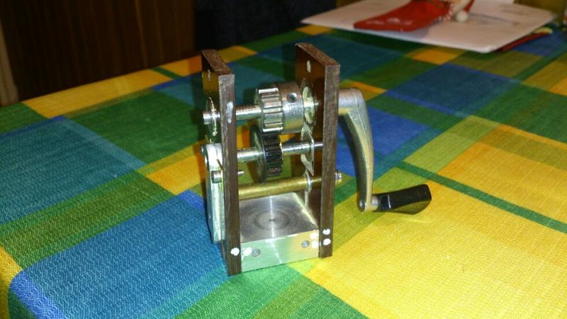

Poniżej produkcja Janusza do wyposażenia Halnego i jego produkcji własnej  zmyślna maszyna "mesze" co blachę walcuje, zwija, faluje i czesze !! :P  :P  :P Na kurbkę ! :)
Bardzo przydatne do wykonywania wszelkich wzmocnień, przekładek i odstępników z blachy mosiężnej, miedzianej i kartonu .

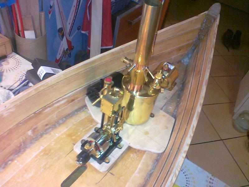

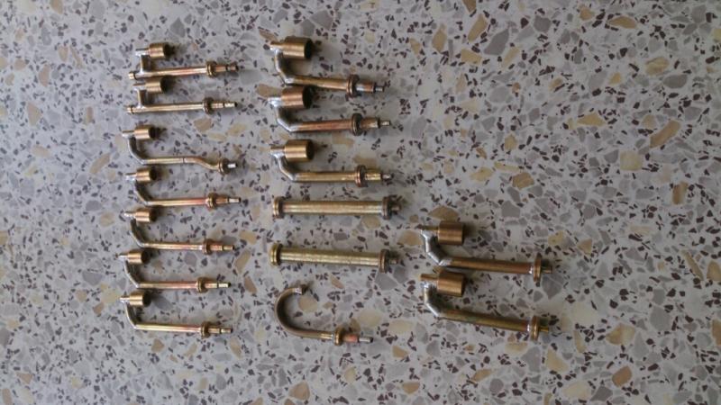

Wszystkie "elementa" przygotowane - rozpoczynam montaż !
Ja na cały nastepny weekend jadę do Mikorzyna na ciepłe jezioro. Będą tam zimowe Zawody FSR, napływam się. \
Tu fotka z przed dwóch lat
Foto P.K
  • Lubię to 2
Witam Wszystkich !

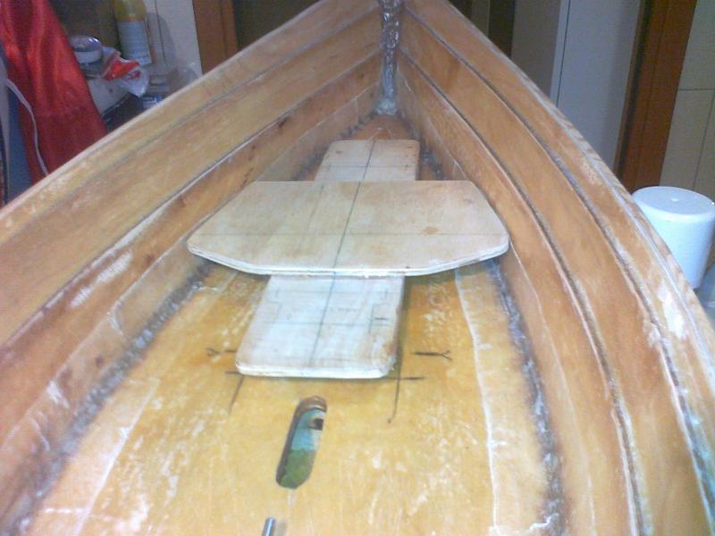

Pogoda słaba, lody stoją, pływać nie idzie, z  lataniem też słabowato  :unsure:  a i co niektórzy oficjane przytyki czynią o .... " papierowych i wymiękających parówkach czy cóś ..." więc przełamałem wrodzone lenistwo zimowe i zabrałem się do roboty ! :)

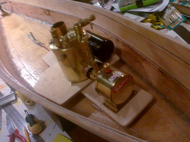

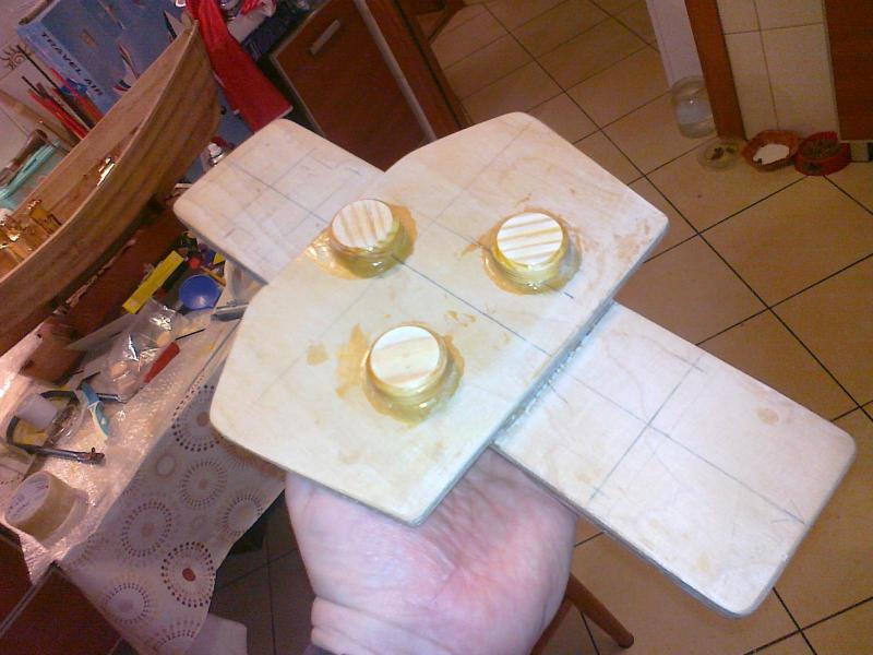

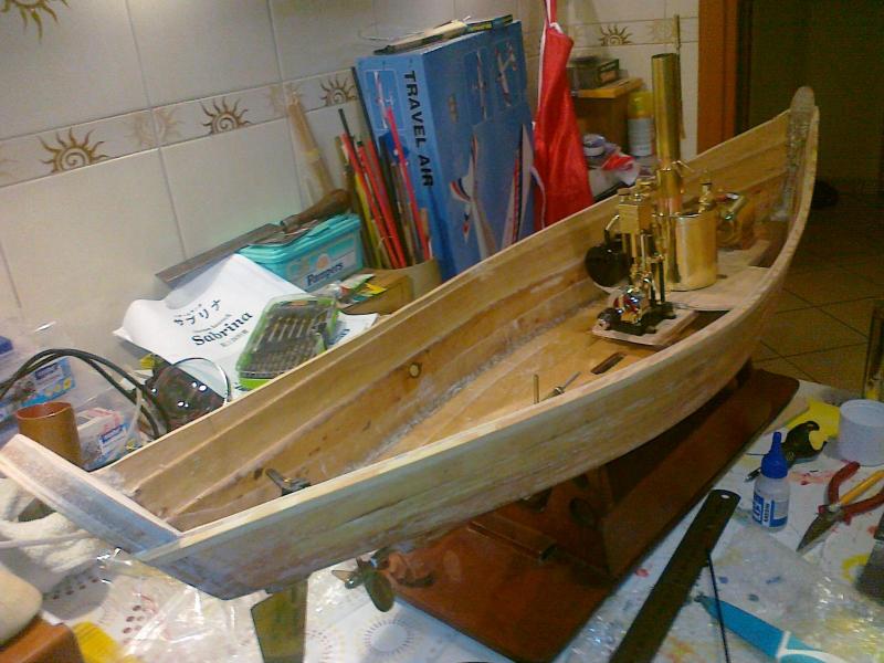

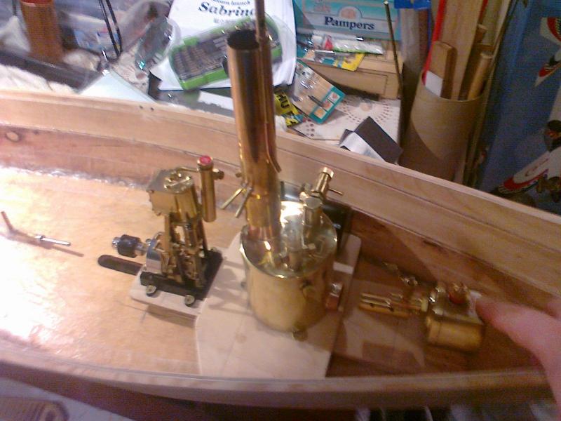

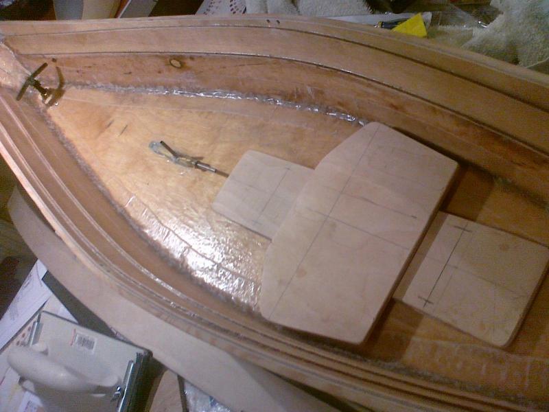

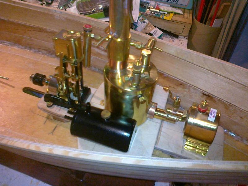

Wcale "niewymiękła parówka"  została wprowadzona do doku , brygady ruszyły do montażu siłowni !

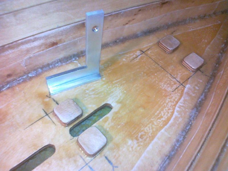

Idzie nieźle ( znaczy się wiosna blisko i wodować trzeba aby na Balaton i Kanał Bydgoski tradycyjnie w maju zdążyć ,o czym wszystkim zainteresowanym przypominam niniejszym uprzejmie .... :rolleyes: ) !
Siłownia wpasowana, ustawiona, wypoziomowana, jutro montaż końcowy na śrubach i dopasowanie kardanów  . Przygotowywana jest jako kompletny moduł który można w całości wraz z serwami sterującymi wyjąć na płycie do prac koserwacyjno - regulacyjnych  lub ewentualnie przenieść do innego modelu.
Efekty stoczniowego ożywienia na fotkach poniżej , CDN !  B)

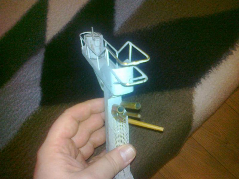

Sternik na końcu - jeszcze zdefragmentowany  !  :P
Syn akurat do Polski leciał więc posiedziałem zerkając na Flightradar !  B)
Noker - fajka i lornetka już  w trakcie produkcji ( broda też ...) !!  :)
