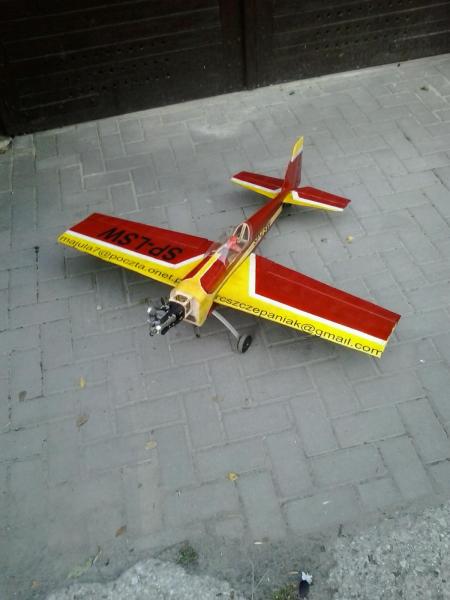

majula7 Opublikowano 21 Czerwca 2014 Opublikowano 21 Czerwca 2014 Pełna specyfikacja modelu w dziale elektryki U mnie pokryta Coverallem i silnik asp .25

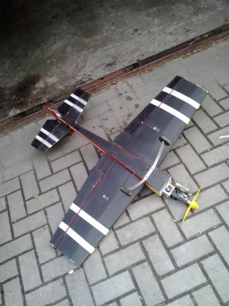

majula7 Opublikowano 20 Sierpnia 2014 Autor Opublikowano 20 Sierpnia 2014 Waga gotowca do lotu 1,2kg obecnie po dwóch kretach 1,4kg
mr.suchy Opublikowano 20 Sierpnia 2014 Opublikowano 20 Sierpnia 2014 Co robiłeś że zaliczyłeś kreta ? Będziesz robił oslonę silnika ? Pozdro
majula7 Opublikowano 20 Sierpnia 2014 Autor Opublikowano 20 Sierpnia 2014 pierwszym razem lot odwrocony jakies 5 m nad ziemia i zamiast oddac zaciagl.. drugi raz to niedbalstwo zasilania zasilanie wlaczone bezposrednio do przedluzacza i styki zasniedziale i po wyjsciu z ranwersa lot prosty do ziemi brak sterowania oslona polegla w pierwszym krecie Mirek dostarczy druga jak sie spotkamy
majula7 Opublikowano 31 Sierpnia 2014 Autor Opublikowano 31 Sierpnia 2014 i tak na zakończenie wakacji
przemo Opublikowano 1 Września 2014 Opublikowano 1 Września 2014 No to tu już kolega zaszalał ... metamorfoza modelu po całości
